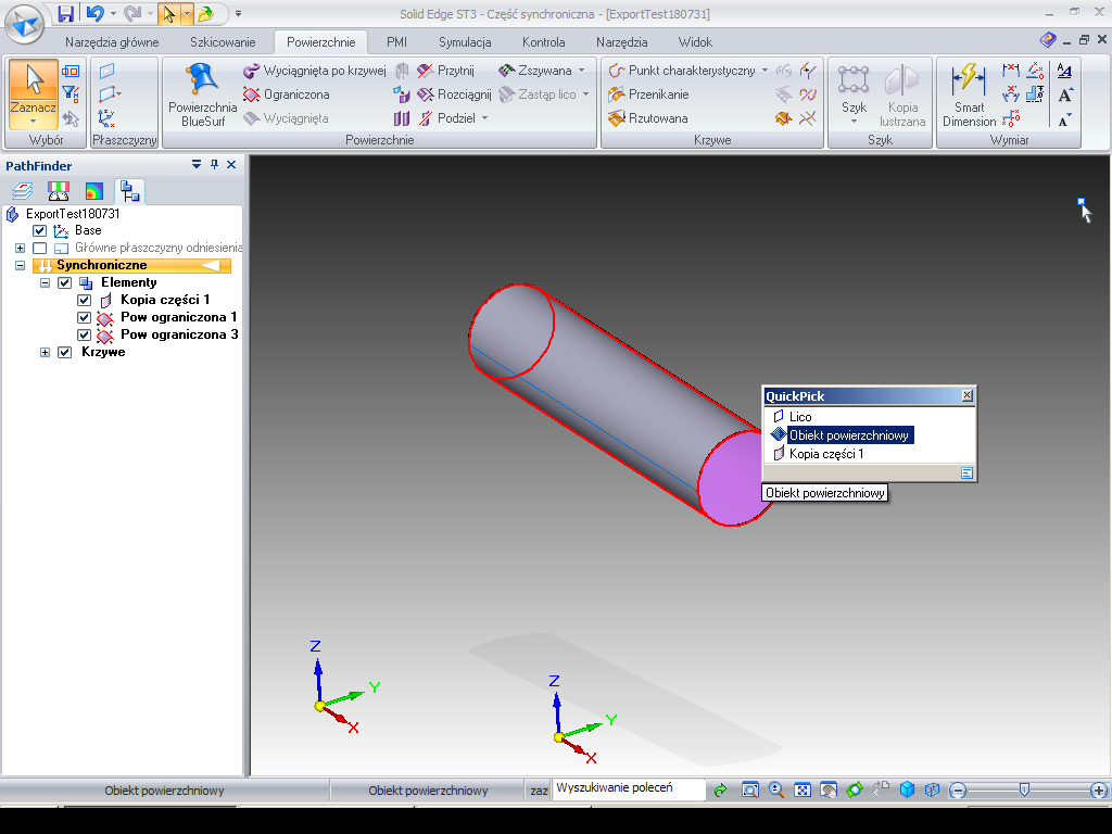

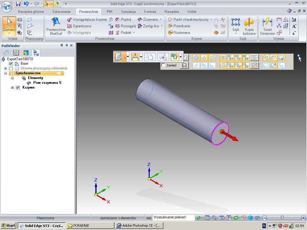

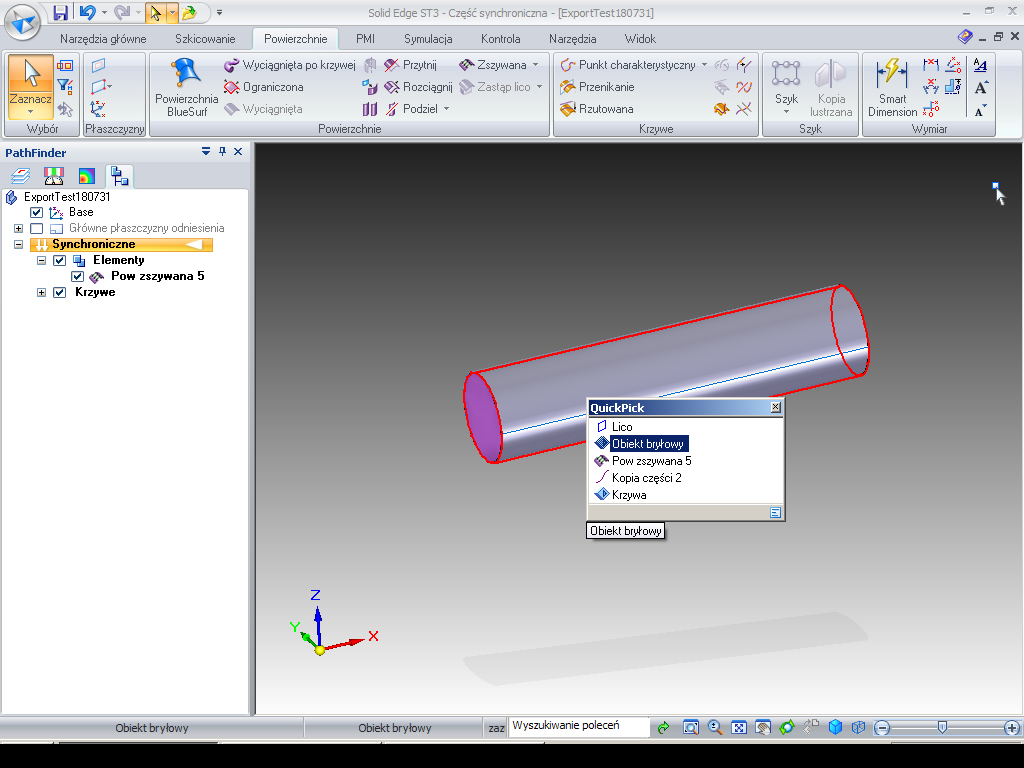

Witam wszystkich,
jak można importować plik taki jak w załączniku, aby był bryłą? Cały czas importuje mi tylko powierzchnię. W opcjach importu mam zaznaczone wszystko, ale też nic z tego nie wychodzi. Dołączam przykładowy plik stp.
Co należy zrobić?
ExportTest180731.zip
(3.4 KiB) Pobrany 204 razy

Post napisał: zibi » 02 sie 2018, 09:16

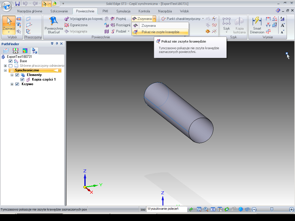

Kolego to jedna powierzchnia typu rurka. Nie może to być bryła, bryła ma objętość i jest ze wszystkich stron zamknięta.

To wiem, ale myślałem, że z tego też się uda.
A w przypadku takim jak w tym załączniku? Niby jest typowa rurka z grubością ścianki, ale nadal są to tylko powierzchnie.

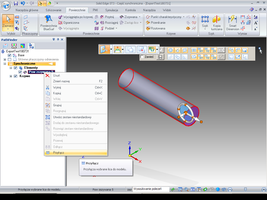

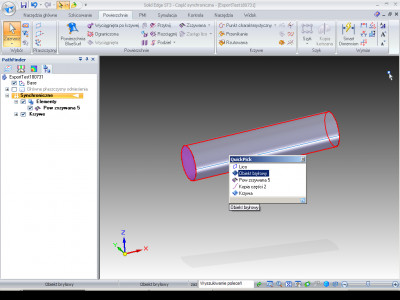

Post napisał: zibi » 03 sie 2018, 07:31

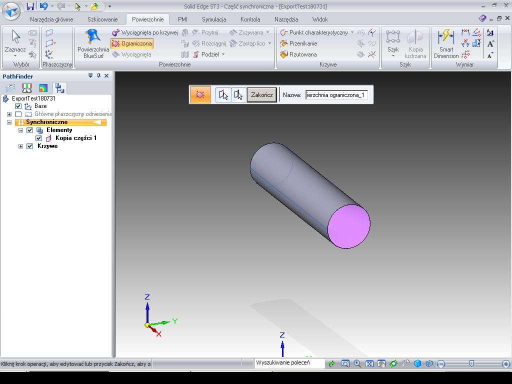

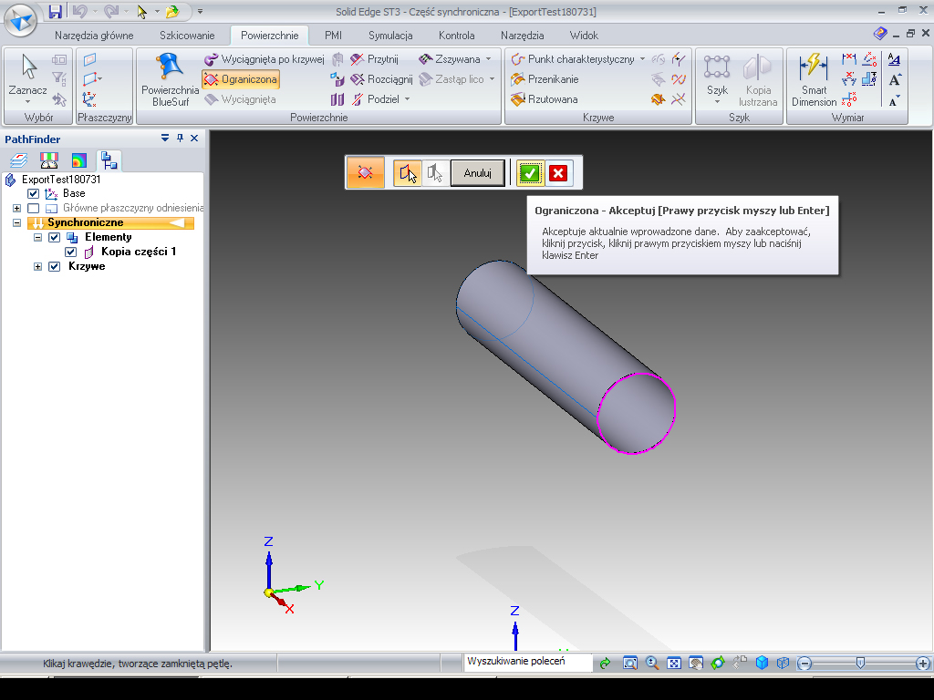

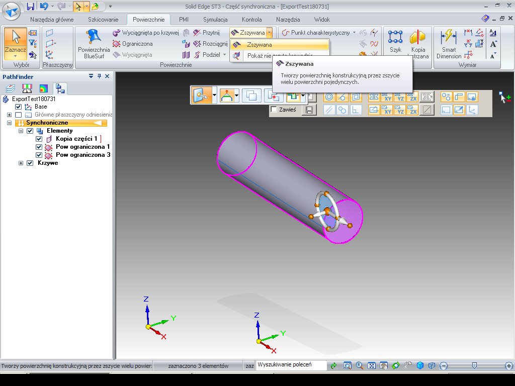

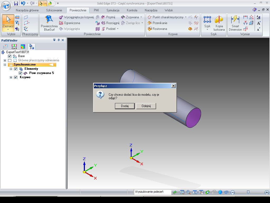

Nie zrobisz bryły jeśli powierzchnie się nie stykają i są szczeliny. Ustaw sobie dokładność modelowania 0.01 i zszyj powierzchnie do bryły. Masz body w załączniku.
Test2_stp.rar
(13.66 KiB) Pobrany 212 razy

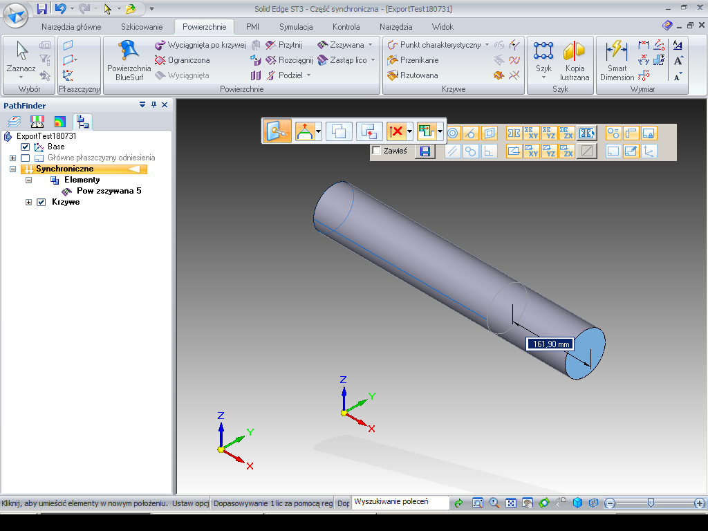

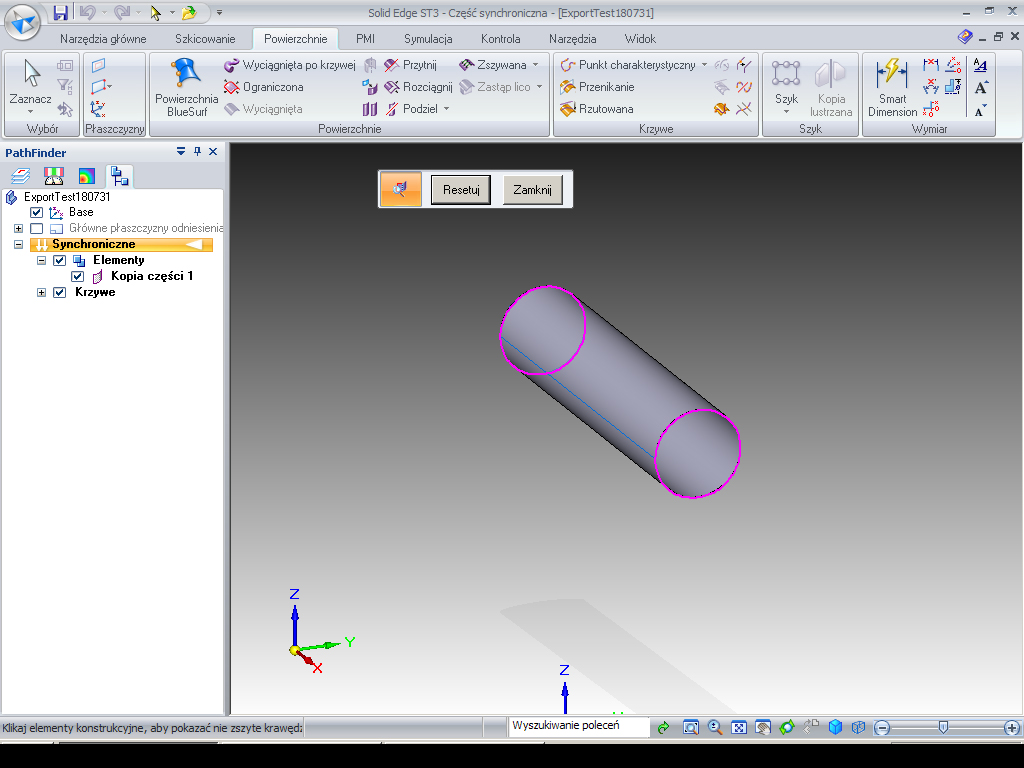

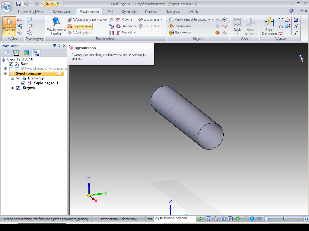

Post napisał: spalinowy » 06 sie 2018, 20:48
A możesz mi podpowiedzieć, jak zrobić tę bryłę krok po kroku? Nie mogę znaleźć nigdzie info jak to się robi.
Zszyłem powierzchnie, ale z dokładnością 0,1, bo dokładniejsze nie wchodzi. Ale jak zrobić bryłę?

Post napisał: zibi » 08 sie 2018, 18:02
Dokładność szycia musi być większa niż szczeliny. Jeśli szczeliny są na 0.05 to zszywasz z dokładnością do 0.06.
