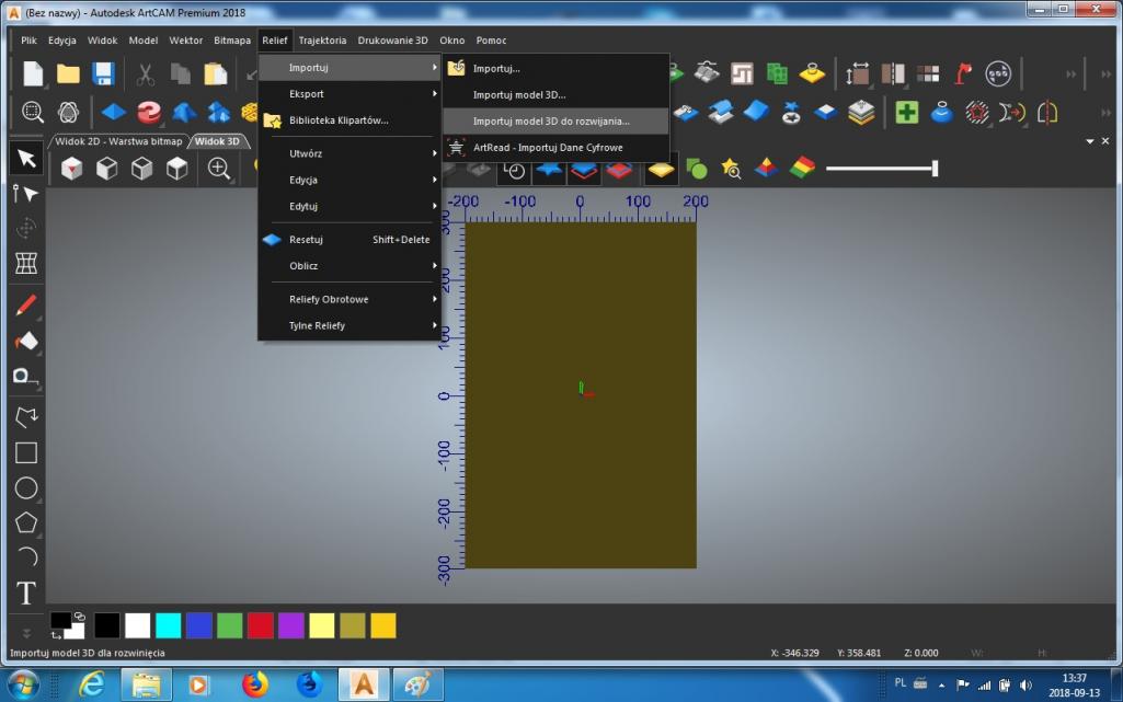

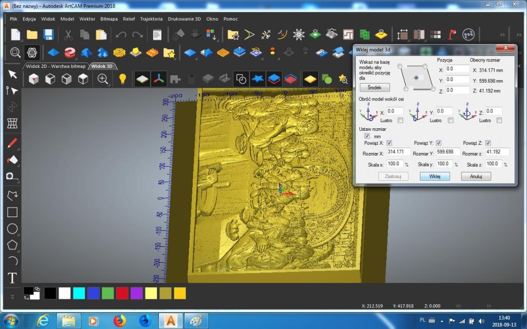

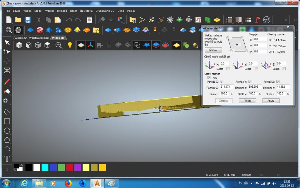

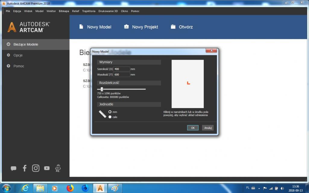

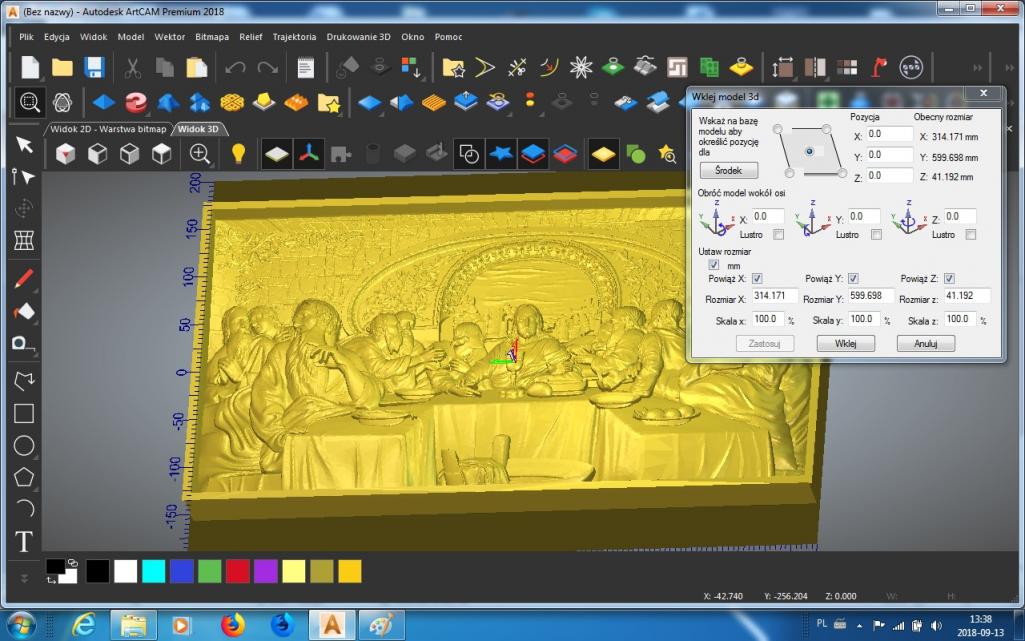

Witam wszystkich, nie mogę nigdzie znaleźć jak mam prawidłowo zaimportować pliku STL jeśli ma nie równą podstawę to przy wklejeniu lub utworzeniu podstawa rozmywa mi projekt. Jeśli projekt ma równą podstawę to przylega do ,,podłogi" i po wklejeniu jest wszystko git. W załączniku screeny.

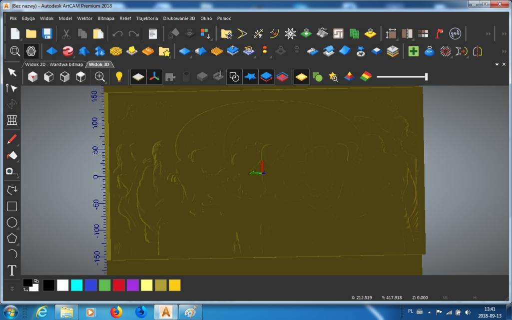

Tutaj właśnie już nic nie widać

Poza tym, ja na tych screenach w ogóle nie widzę nic rozmytego.
Jeśli to nie problem, to wklej tu na forum (albo wrzuć gdzieś na jakiś darmowy hosting) tego STL-a i zobaczymy czy coś z nim nie tak.

Tak jak widać na pierwszym screenie po zaimportowaniu nie widać szczegółów. Tak się dzieje jeśli projekt nie dotyka całą powierzchnią podstawy.
Dodane 1 godzina 22 minuty 6 sekundy:
Temat do zamknięcia, jak by ktoś miał podobny problem to trzeba odinstalować artcam usunąć folder aby nic nie pozostało po wcześniejszej konfiguracji i insalacja na nowo rozwiązała ten problem. By the way 5 osób może pobrać plik później zostanie usunięty automatycznie.

Nie ma to absolutnie żadnego znaczenia czy model dotyka powierzchnią czegokolwiek.
Dowolny model (STL, STP, IGS i inne) importowany do Artcama, a następnie ustawiony pod dowolnym kątem, czyli np. brak bocznych ścian, zostanie zaimportowany, a brakujące ściany Artcam uzupełni sam.

To nawet stary 3ds max a otwiera mi pliki w zapisie STL. Jest tam opcja programowego wygładzenia modeli które są zbyt "kanciaste" (chodzi o bryły) z resztą artcam też posiada opcję: "Wygładź relief". Trzeba popróbować i sprawdzić efekty. Bardzo ważna jest też rozdzielczość programowa. ArtCam dla wymiarów 100x100 przewiduje rozdzielczość programową w zakresie od 400 do 4000 punktów.
