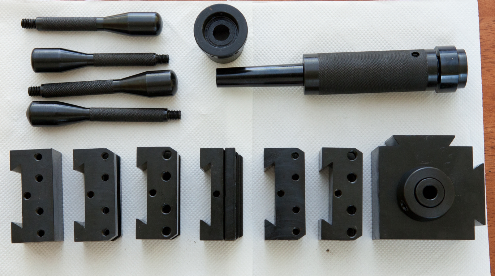

Mógłby mi ktoś polecić czernidło- oksydę na gorąco do stali, te linki do allegro z przed kilku lat już dawno nie działają, a obecni sprzedawcy na allegro mają różne opinie, więc jak ktoś ostatnio kupował takie czernidło i jest zadowolony to niech napisze od kogo kupił i gdzie.
sinmartin
Posty w temacie: 9
Posty: 66
Rejestracja: 09 sty 2012, 11:30
Lokalizacja: Oświęcim
#370
Post napisał: sinmartin » 16 sty 2016, 15:23
rc36 A nie lepiej wysłać do firmy zajmującej się tym? Ja moją drobnice jaką miałem(4,5 kg) wysłałem właśnie firmy galwanicznej (4,43 zł/kg) plus koszty przesyłki tam i z powrotem razem mnie to wyniosło jakieś 70 zł.Teraz może cena będzie trochę inna bo to było jakieś 1,5 roku temu ale chyba nie wiele. To czerniłem co na zdjęciach.
