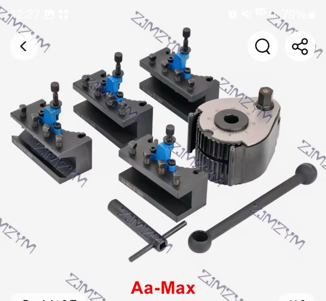

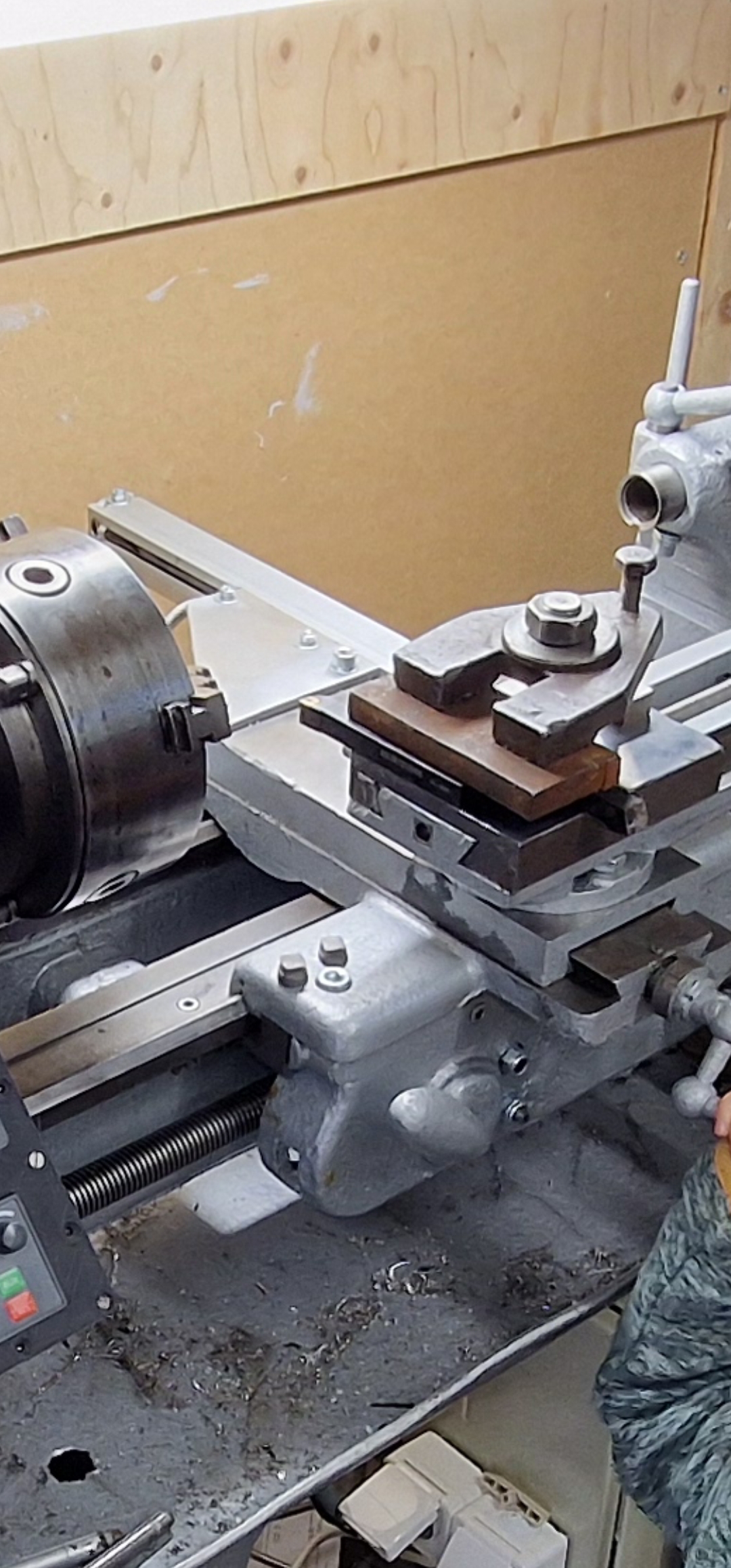

Witam, chciałem kupić imak szybkozmienny na narzędzia 12x12 jednak support mojej tokarki chyba na to nie pozwala przynajmniej bez przeróbek jak sądzę wygląda on tak:
Gdy nóż 12x12 jest na supporcie bez żadnych podkładek to jest w centrum. Gdy dojdzie imak szybkozmienny (myślałem o chińskim) to podniesie nóż o kilka mm jak sądze. Jak to rozwiązać, można zplanować ale dużo marginału na obniżenie nożna nie ma, jakieś pomysły jak to rozwiązać?

Potfur pisze:jakieś pomysły jak to rozwiązać?
Chyba jedynie zamontować bezpośrednio na sankach poprzecznych. Ewentualnie zamiast Multifixa to ten amerykański i tak żeby wkładka wisiała za krawędzią ale to i tak będzie wiodka konstrukcja.
Skrętne sanki Ci potrzebne?

Skrętne sanki by się przydały jak na razie nie działają i tak niestety muszę dorobić specjalne śruby i przefrezować wykruszenia. Myślałem nad czymś takim:
Zamocowanie czegoś takiego na krawędzi tak aby można było opuścić 5-6mm wpływało by jakoś na obróbkę? Czy nie będzie miało to większego znaczenia?

Post napisał: IMPULS3 » 08 maja 2025, 12:51
Od bidy można by poobniżać poszczególne części zaczynając od suportu poprzecznego i wtedy coś bys zyskał. Masz 3 powierzchnie które mógłbyś trochę podebrać.

Potfur pisze:Zamocowanie czegoś takiego na krawędzi tak aby można było opuścić 5-6mm wpływało by jakoś na obróbkę?
Nie powinno, ale przy takim wysuniętym zamontowaniu bębna (multifix-pomoc-w-wyborze-t115809.html)praktycznie obniżyć poniej poziomu szufladki można tylko przy zamocowaniu kostki prostopadle do osi toczenia, w każdym innym (kątowym) położeniu opuszczeniu będzie przeszkadzał róg szufladki..
Z własnego doświadczenia wiem, że jednak nieraz do nietypowych operacji/narzędzi się przydawało, a negatywnych skutków na parametry obróbki (w porównaniu do "normalnego") nie zauważyłem...(tokarka Bernardo WV700)
