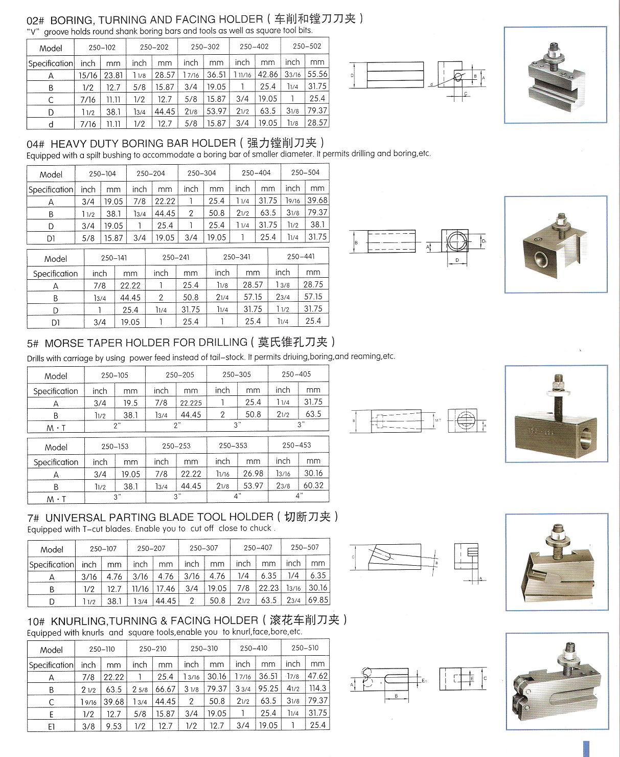

Myślę ze dość łatwo będzie dorobić uchwyty na noże bo tylko jaskółka żadnych wieloklinów jak w multifixie.Czy ten rozmiar będzie dobry do tokarki TUS 25 ( średnica toczeni nad łożem: 250 mm ) w przyszłości będzie podnoszona o ok.10cm.Moze jakieś inne propozycje

blasterpl pisze:Imak nożowy z USA czy wart swojej ceny
Chyba jednak nie wart , jakiś chiński ten zestaw , normalne zestawy ale firmowe kosztują 2tyś zielonych a ten 15x mniej to chyba coś jest na rzeczy ... jak kolega z "góry" doradził , poszukaj kogoś kto ci ogarnie problem w okolicy , powinno wyjść taniej i lepiej .

Pracowałem kiedyś w produkcji na takim typie(dużym, wielkości nie pamiętam), i muszę powiedzieć, że to bardzo solidna konstrukcja. Zdarzało się brać składakiem na raz nawet ponad 10mm z odkuwek (zamontowany na tokarce 16K20), i bez problemu trzymał wymiar.
Dorobić kostki, jak napisałeś, nie problem.
tu doszukasz się wymiarów (w calach i mm)
http://www.chaski.org/homemachinist/vie ... 27&t=87470
http://www.toolsnz.com/store.php/product?id=18
http://www.arceurotrade.co.uk/Catalogue ... Tool-Posts
http://www.victornet.com/subdepartments ... s/530.html
Wg mnie wielkość "200" nadaje się do małych tokareczek ( http://www.mini-lathe.com/Mini_lathe/Mo ... E_QCTP.htm ).
Do kostki "200" nie zamontujesz noża większego (bo to jest tu istotnym kryterium, oraz zdolność do opuszczenia zamocowanego w kostce noża poniżej osi) jak 16x16, a to trochę w takiej tokarce mało, najlepiej byłoby 20x20, lub nawet "normalne" 25x25. czyli praktycznie wielkość "300" ( 250-301, 250-401) lub nadwymiarowa "400".
Ale nawet ta 200-tka ma dobrą cenę, nawet do opchnięcia..
