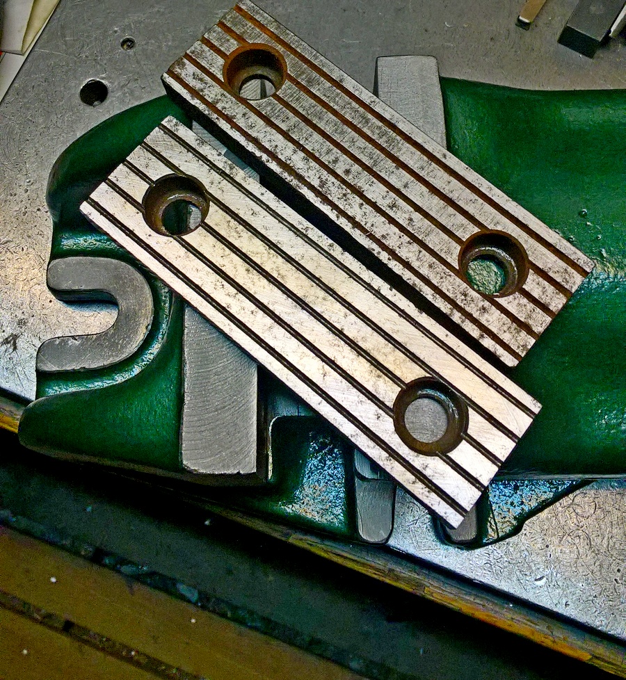

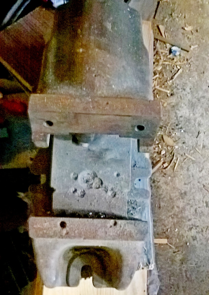

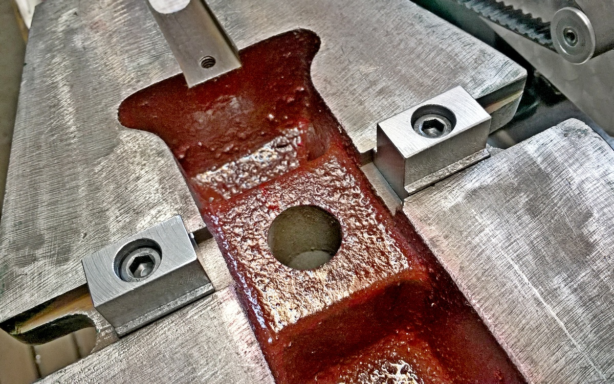

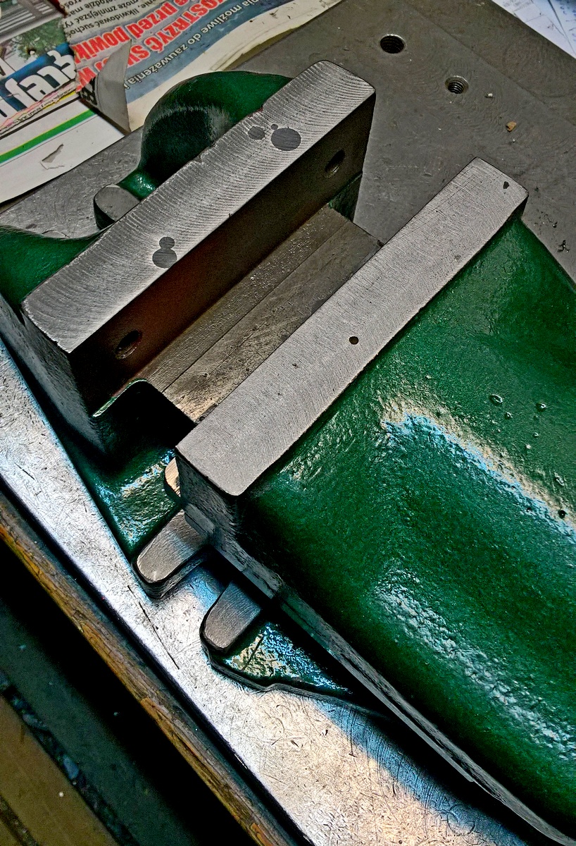

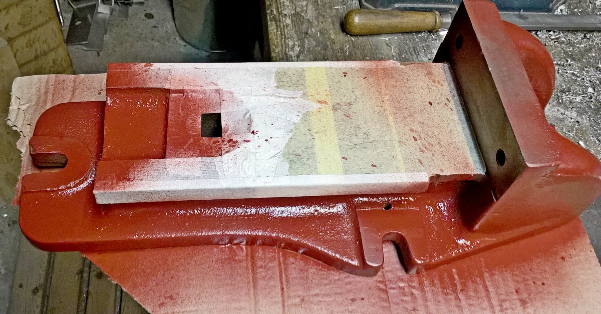

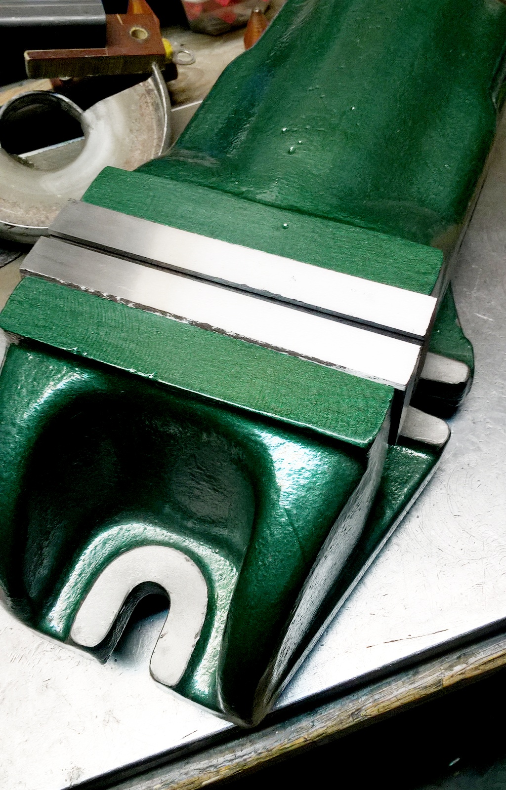

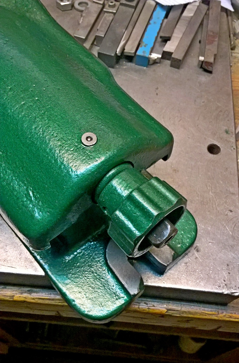

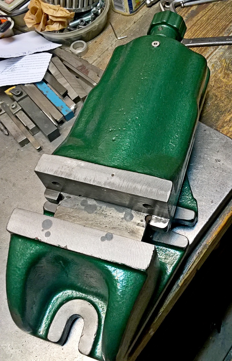

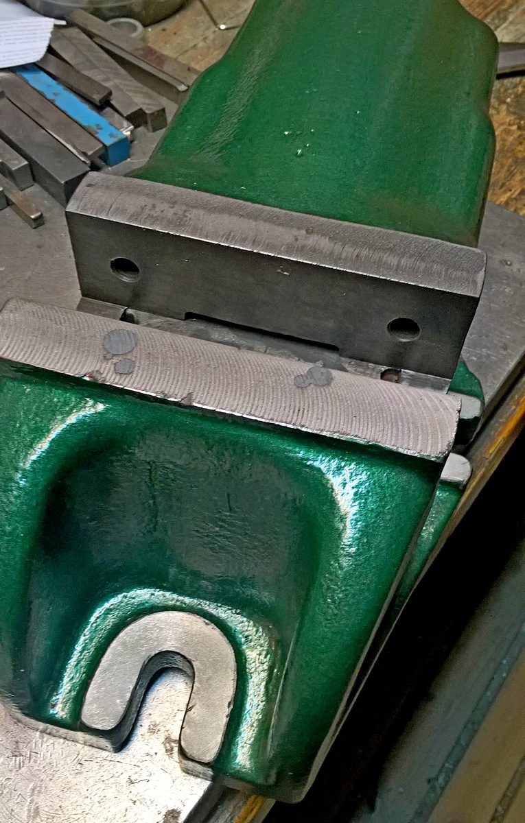

Przejeżdżając koło złomowiska zawsze skręcam by zrobić inspekcję, :D

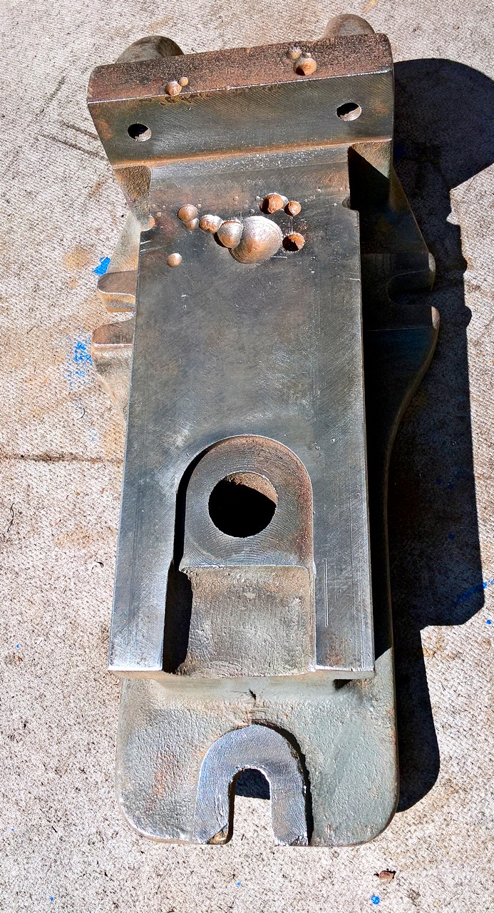

Trafiłem raz na imadło maszynowe w miarę dobrym stanie. Zapłaciłem za nie po cenie złomu 20zł.

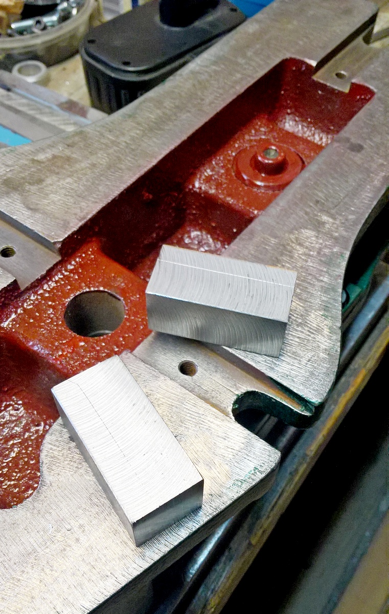

W domu porozbierałem i poczyściłem. Miejsca powiercone zalałem klejem płynny metal. Zakleiłem miejsca które nie podlegały malowaniu. Pomalowałem podkładem, a potem farbą młoteczkową. Zabieliłem przez frezowanie miejsca mocowania imadła oraz miejsca przyszczękowe. Dorobiłem brakujące kamienie. Brakuje tylko klucza. Ale będzie. :mrgreen:
Obrazek Obrazek
Obrazek Obrazek
Obrazek Obrazek
Obrazek Obrazek
Obrazek Obrazek

Mam takie tylko po obcowaniu z poprzednim właścicielem wygląda jak ser szwajcarski... Mimo to do tej pory stoi pod wiertarką kolumnową i robi robotę :)

Mam kilka imadeł z takiego źródła albo taniej z serwisów aukcyjnych.
Też niestetety mają nawiercenia w płaszczyznach oparcia.
Męczy mnie to od dawna i również myślałem i kitowaniu lub zaspawaniu elektrodą do żeliwa.
Spawanie trochę nie mam pewności jak te małe otwory no i potem trzeba by zabielać całość, a nie każde z nich daje się rozmontować. Nie wiem czy coś się nie pokręci też od ciepła.
Działam tak jak teraz są, ale czasem zagłebienia haczą o płytki równoległe.
Jak Ci się sprawdza ta żywica, bo jakoś nie mam przekonania, bo ani o to nie oprę detalu bo to miękkie ani pewnie wymiaru nie trzyma jak reszta płaszczyzny ?
No jest plus, że lepiej wygląda i się syfy nie zbierają.
Czy to tylko sztuka dla sztuki i raczej kosmetyka w ostateczności?

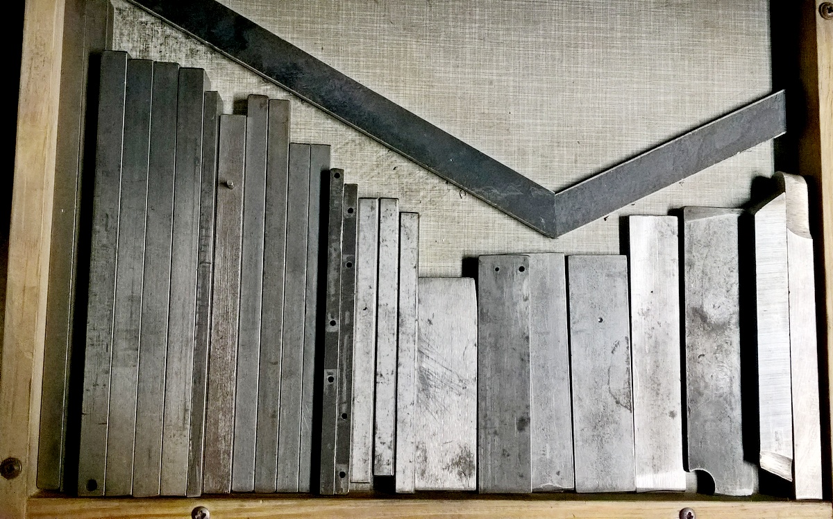

Do piromarek żywica którą zakleiłem ponawiercane otwory faktycznie nie jest twarda jak żeliwo. Mnie to nie przeszkadza, ważne że mam płaszczyznę. A uczono mnie bardzo dawno że w imadle używa się przed mocowaniem elementu podkładek. Zależnie co wiercimy, frezujemy itp. ZAWSZE używam je przy mocowaniu w imadle. Jeśli wiercę na wylot to po zamocowaniu w szczękach podkładkę usuwam i wiercę. Żadne moje imadło nie ma nawierceń.
Podkładki różne wymiary.

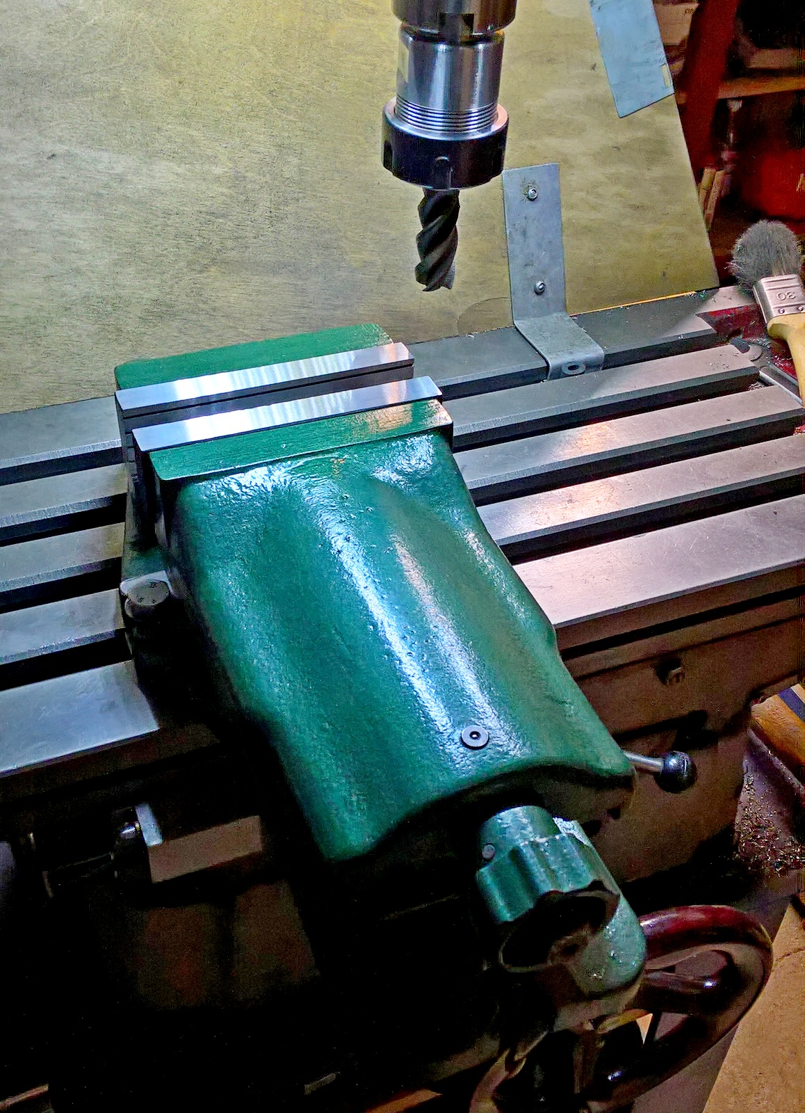

Renowacja imadła zakończona. Całkiem ładna i solidna sztuka. Szczęki przeszlifowane i spasowane.
Dzisiaj było użyte po raz pierwszy. Jego waga plus stół frezarki korzystnie wpływa na obróbkę skrawaniem.

bardzo dobrze sprawia się do ubytków w żeliwie multibond 1613
