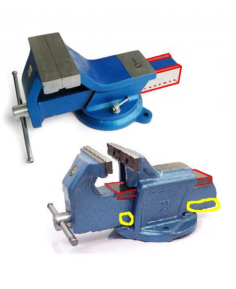

Wg mnie to trzeba zwrócić uwagę jak imadło ma zbudowaną prowadnicę. Załączam rysunek imadeł oglądanych na allegro. Pierwsze imadło ma w prowadnicy powierzchnie prowadzące od góry z boku i od dołu. Drugie ma głównie od góry a z boku bardzo mało. Na dole zaznaczyłem na żółto miejsce gdzie nie ma powierzchni prowadzących i powoduje to, że imadło jest słabo prowadzone, ma luzy. Miałem okazję oglądać imadło podobne do tego górnego i aż się zdziwiłem jak precyzyjnie się przesuwa. Można by używać go jako imadła maszynowego. W Bydgoszczy są w sprzedaży takie, ale już nie pamiętam ich producenta. Muszę pamiętać, żeby jutro zapytać.
Sprawdziłem i jest to imadło firmy IRWIN. Ciekawe jakie zdanie o nich mają inni?
