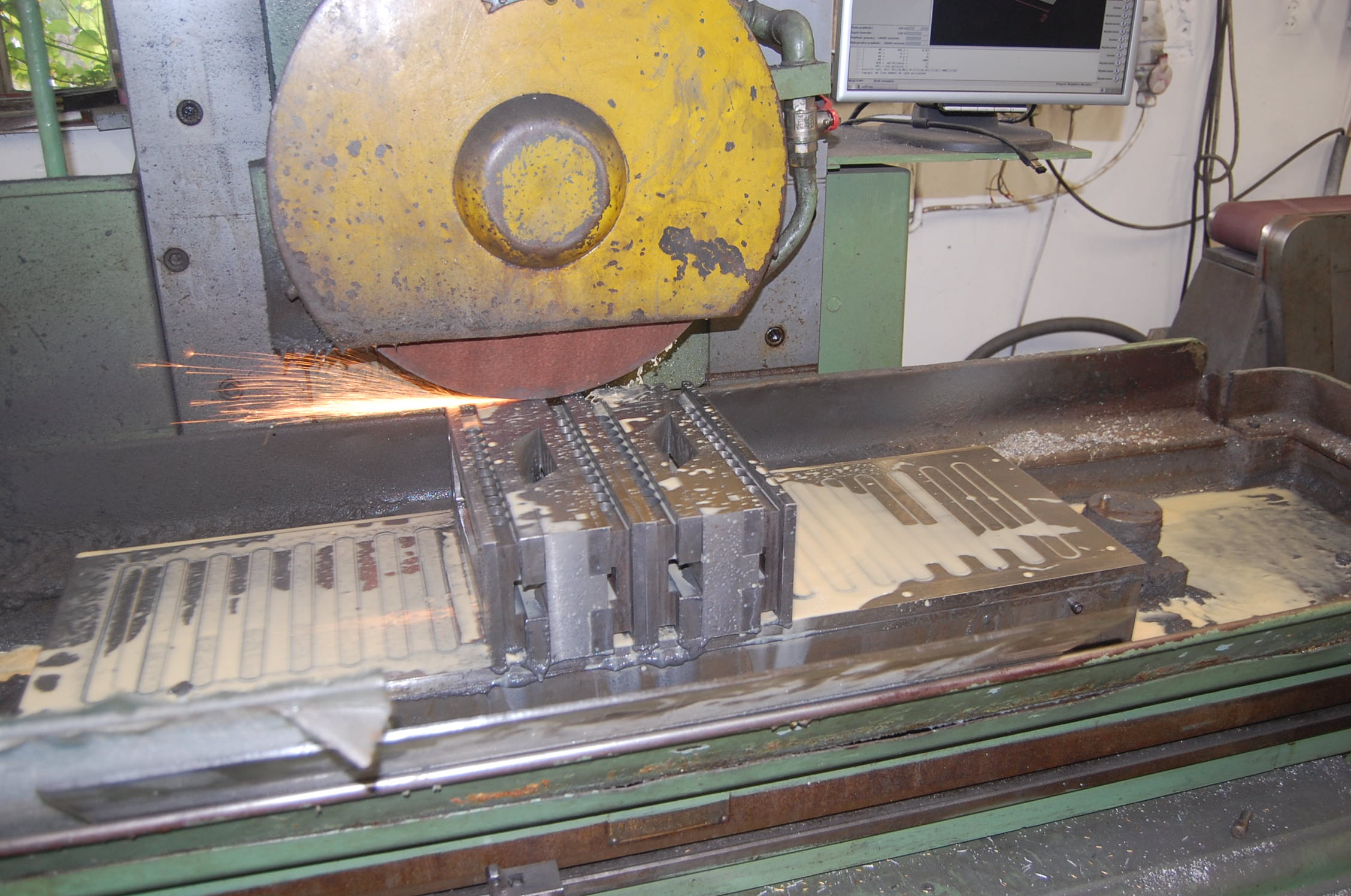

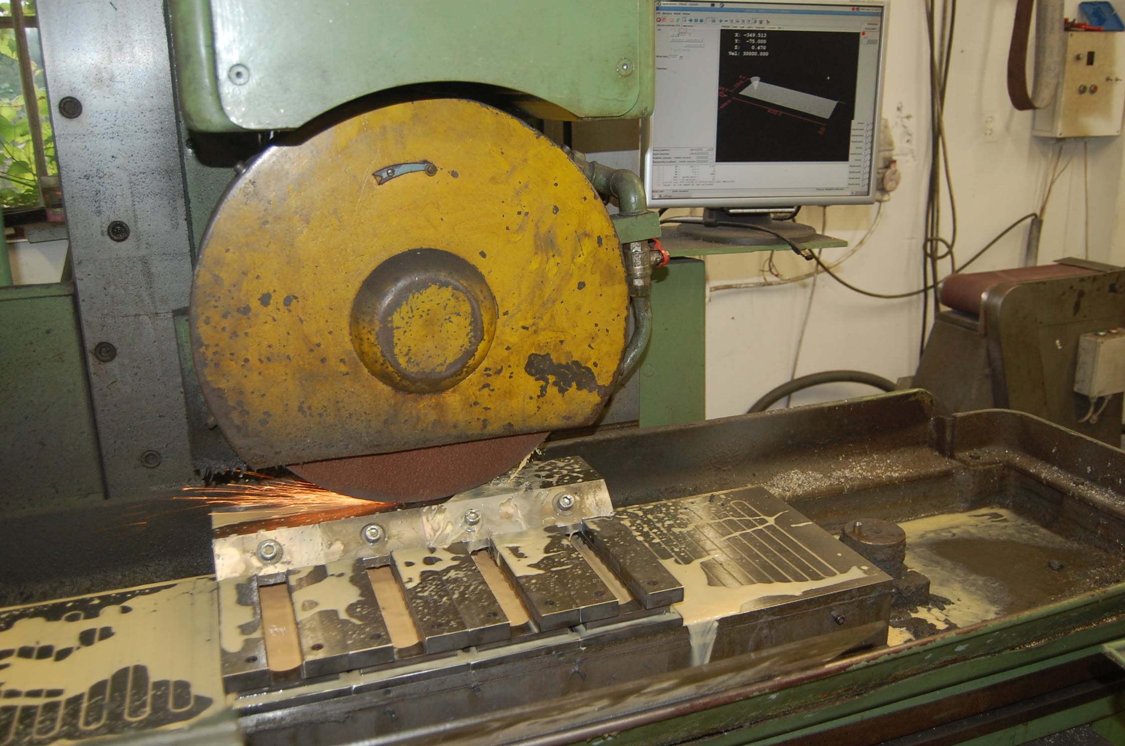

Post napisał: kamar » 13 wrz 2021, 18:14
Ostatnie szlify i na stoły.
Obrazek Obrazek
Posty w temacie: 20
Posty: 17325
Re: Imadło maszynowe
#24
Post napisał: kamar » 14 wrz 2021, 11:20
I koniec akcji :)

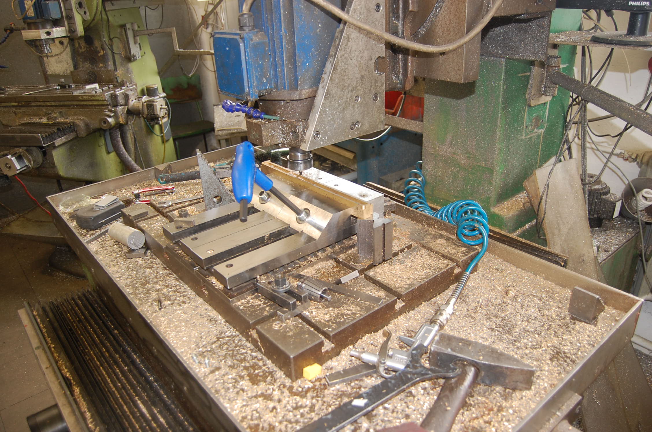

Post napisał: IMPULS3 » 25 wrz 2021, 11:47
A jak wyglada podchodzenie wiórków pod szczękę a prowadnicę jak jest lużna? Jest takie zjawisko czy póki co nie odnotowano takiego przypadku? :)
Posty w temacie: 20
Posty: 17325
#27
Post napisał: kamar » 25 wrz 2021, 12:31
Jak jest luźna to tez się sunie po prowadnicy i zgarnia co by tam nie leżało.
Szczęki się nie unosi, to kotwa śruby opada umożliwiając przesunięcie.

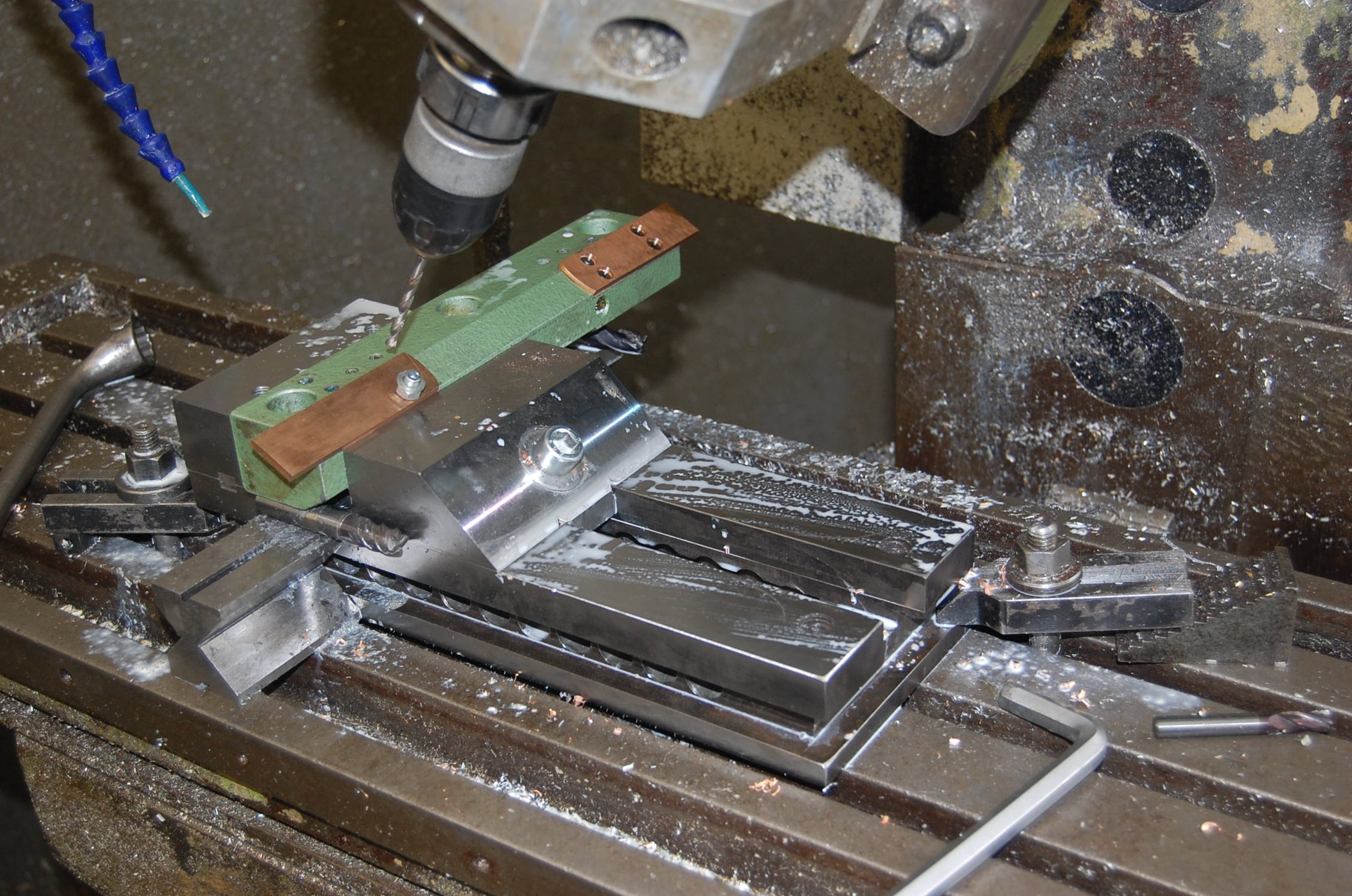

Post napisał: artuszko007 » 07 gru 2021, 15:44
siła docisku jest też tak duża jak w maszynowych ? np. jak w takim : https://www.e-darmet.pl/imadlo-maszynow ... id-16.html
Chciałem takie kupić jak wykonałeś , ale specjalista z firmy Darmet powiedział mi że to jest szlifierskie i do frezowania się nie nadaje bo siła docisku szczęk jest za słaba : https://www.e-darmet.pl/imadlo-precyzyj ... 60720.html

Post napisał: kamar » 07 gru 2021, 16:26
artuszko007 pisze: ↑
07 gru 2021, 15:44
A ten specjalista nie miał na imię Zdzicho ?
Nie wiem jak z Darmetu, moje trzymają.
