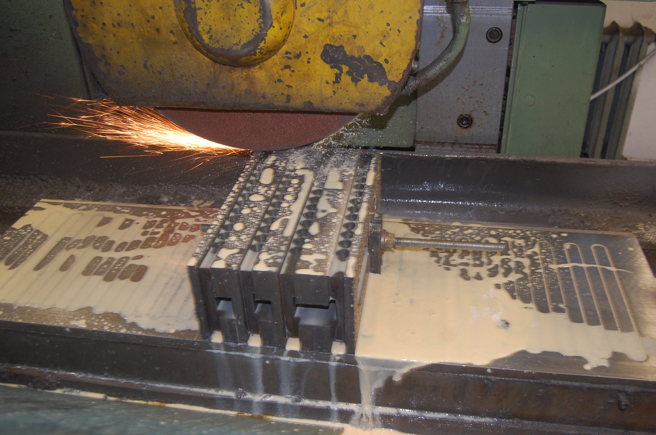

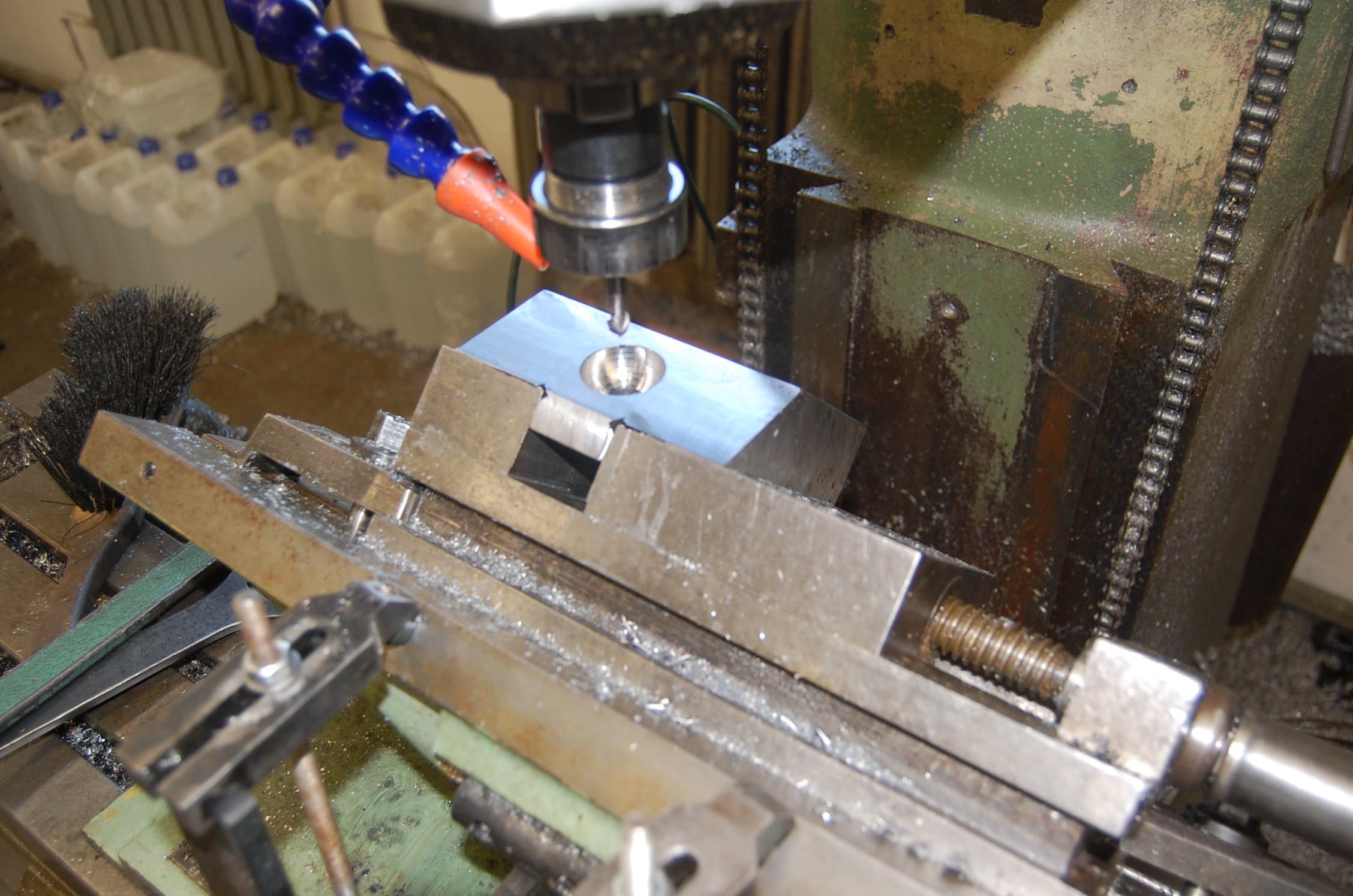

Post napisał: kamar » 08 wrz 2021, 08:15
Dwie bardziej kłopotliwe operacje zrobione. Reszta już poleci.
Obrazek Obrazek

Post napisał: maglo18 » 08 wrz 2021, 10:56
Jaki materiał został użyty na wykonanie imadeł?
Posty w temacie: 20
Posty: 17325
Re: Imadło maszynowe
Post napisał: kamar » 08 wrz 2021, 11:05
Podstawy stare - C45 ulepszony do 40-42 hrc
Szczęki nowe 40HM-Q 28-30 hrc

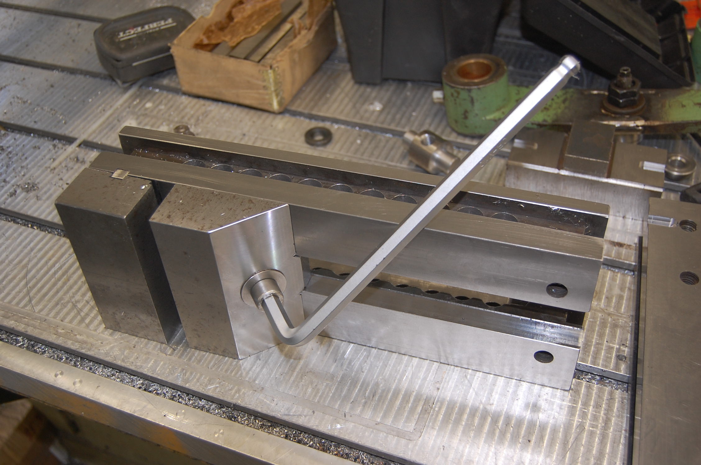

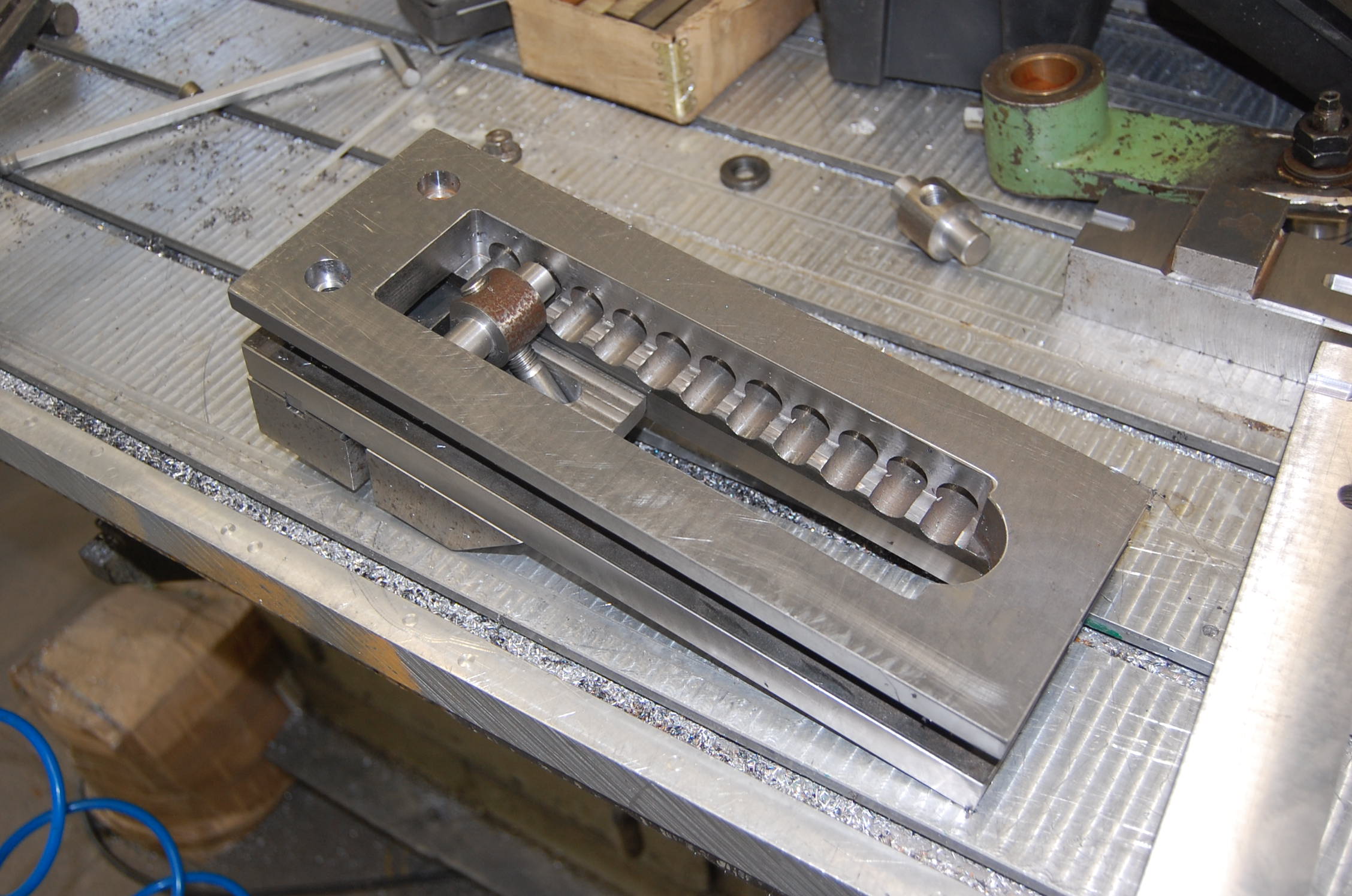

Post napisał: kamar » 11 wrz 2021, 12:33
Elementy w komplecie.
Obrazek Obrazek
Zanosi się na super imadełka :)
