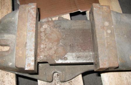

Witam, mam imadło maszynowe stałe, które jest bardzo powiercone miedzy szczękami ( "na prowadnicy") na długości od szczęki stałej na 20 mm po całej szerokości.
Zastanawiam się nad regeneracją tzn. napawać-frezować- szlifować.
I tu moje pytanie czy warto i czy uda się ta operacja ? jakiej elektrody użyć, bądź może w inny sposób - wstawić nowy materiał ?
Imadło będzie wykorzystywane przy frezowaniu , wierceniu do Średnio precyzyjnych przedmiotów.
Proszę o poradę

zrob zdjecie od drugiej strony, trzeba zobaczyc ile jest materialu. mozna wyfrezowac, wstawic plytke, przykrecic ja i przefrezowac(przeszlifowac) na gotowo. ale nie wiem czy gra jest warta swieczki bo od spodu pewnie materialu jest malo

Ja kupiłem imadło po napawaniu i szlifowaniu ( chyba to identyczny model ) i działa wyśmienicie. Ze bym to zrobił elektrodami do spawania na zimno żeliwa.

Można napawać elektrodami do żeliwa, lub jeśli nie masz, na różową nawiń warstwę miedzianego drutu 0,5-1mm (nie musi być ładnie) i zaspawaj. Potem ustaw na stole frezarki wg nieuszkodzonej części prowadnic i splanuj głowiczką z płytkami lub frezem węglikowym.
Aha, przed spawaniem dobrze jest nagrzać cały element, (mniejsze naprężenia) i osłonić niespawaną część przed odpryskami.

tymi regeneracjami to możesz zrobić więcej zlego niż dobrego.
Używaj go takiego jakie jest a w międzyczasie poszukaj lepszego do dokladnych robót. :razz:

Nie słuchaj - napawaj elektrodami na zimno czyli robisz spaw po pół - 1 cm i czekasz aż wystygnie i następny. Ew ja mam jeszcze stół podziałowy gdzie otwory zalane są jakąś żywicą i wszystko potem wyszlifowane, możesz dac klej z metalem i to potem zeszlifowac. Oczywiście do położenia płynnego metalu trzeba to super wyczyścic.
Jednak zaspawanie tego to będzie bardziej po ludzku.

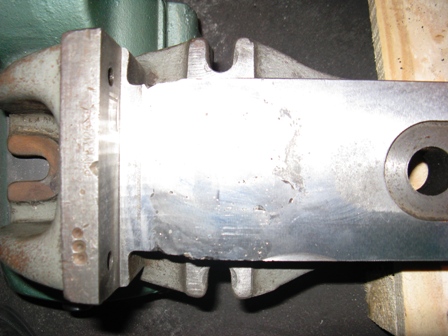

Spróbuje napawać, na frezowanie jest za mało materiału.
Dziekuję za porady, dam znać jak wyszło i czy się udało.
pozdrawiam
Grzegorz
Już mam gotowe, napawane, frezowane, szlifowane (zabielona cała pow.)
Koszt ok 100 zł - drogo mnie kosztowało napawanie - wybrałem najdroższy warsztat z niewiedzy, dziś się dowiedziałem gdzie można było zrobić taniej.
