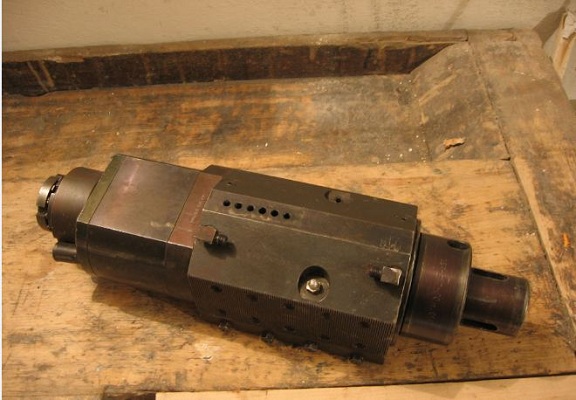

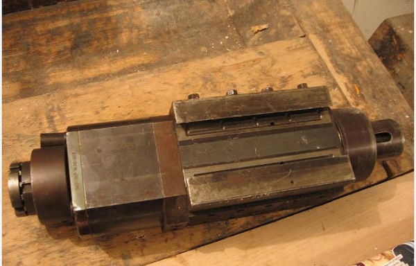

Post napisał: tszatan » 21 mar 2013, 22:50
Czy ktoś wie co jest na tym zdjęciu?

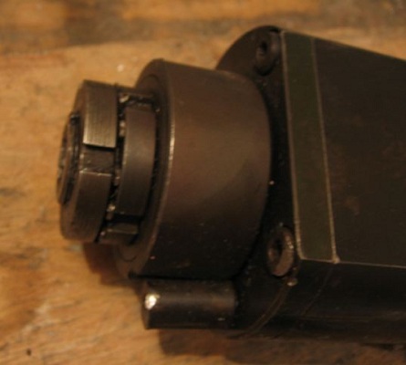

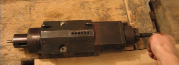

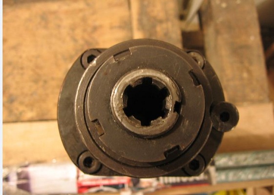

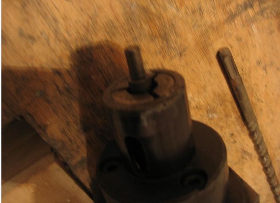

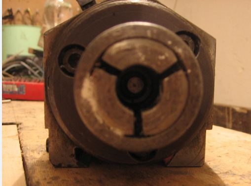

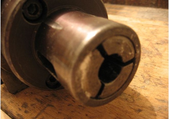

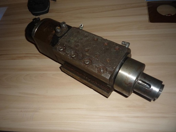

Przyjechało wrzeciono więc dosyłam więcej zdjęć
Mam kilka pytań dotyczących wrzeciona
Czy może ktoś wie co to jest?
Jak się zmienia narzędzia, najbardziej odpowiadało by mi zamontować tam uchwyt na tuleje zaciskowe.

Czy naprawdę nikt nie wie co to jest i jak można wyjąć ta tulejkę zaciskową ?
pixes2
Posty: 577
Rejestracja: 07 sty 2009, 18:38
Lokalizacja: Zgierz
Post napisał: pixes2 » 05 kwie 2013, 20:13
Wygląda na zwykłą tulejkę wciąganą. Moim zdaniem może te dwa krućce są do zakleszczanie tulejki i jej luzowania sprężonym powietrzem.
Ja na próbę zasiliłbym ten krucieć od strony wielowypustu, co powinno skutkować zluzowaniem tylejki ( wypchnięciem). Sama tulejka powinna się dać skręcić w takim położeniu z trzpienia ją wciągającego.
To tak po poruszeniu wyobraźni, więc nic pewnego, że właśnie tak to działa... :lol:
