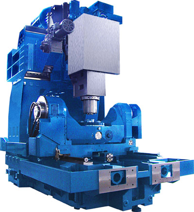

Przy okazji - szperając w google, natknąłem się na zdjęcie pewnej frezarki cnc 5 osiowej, w której zauważyłem coś właśnie w rodzaju silnika hydraulicznego - wydaję mi się, że jest to właśnie jakiś wspomagacz do obracania ciężkim stołem obrotowym? Chętnie poczytam, do czego to jest, jeśli ktoś wie :wink: Załączam zdjęcie.

bob35
Posty: 417
Rejestracja: 05 maja 2007, 10:23
Lokalizacja: Bielsko-Biała
Post napisał: bob35 » 28 kwie 2009, 19:47
Kolego Mc_Kansy nie ma czegoś takiego taniego . Taniej Ci wyjdzie porządny silnik i napęd . Mogę podać Ci parę rozwiązań ale jak by nie liczył to i tak wyjdzie drożej poza tym to hydraulika wycieki gabaryty większe.

Witam serdecznie.
Kolego to co proponujesz było kiedyś stosowane powszechnie. Teraz raczej rzadko. Jest to silnik krokowy z hydraulicznym wzmacniaczem momentu. Garść informacji na ten temat znajdziesz na stronie 286 książki "Obrabiarki do skrawania metali", Praca zbiorowa, WNT. Pod podobnym tytułem szukaj tego w internecie.
Pozdrawiam, skoczek.
