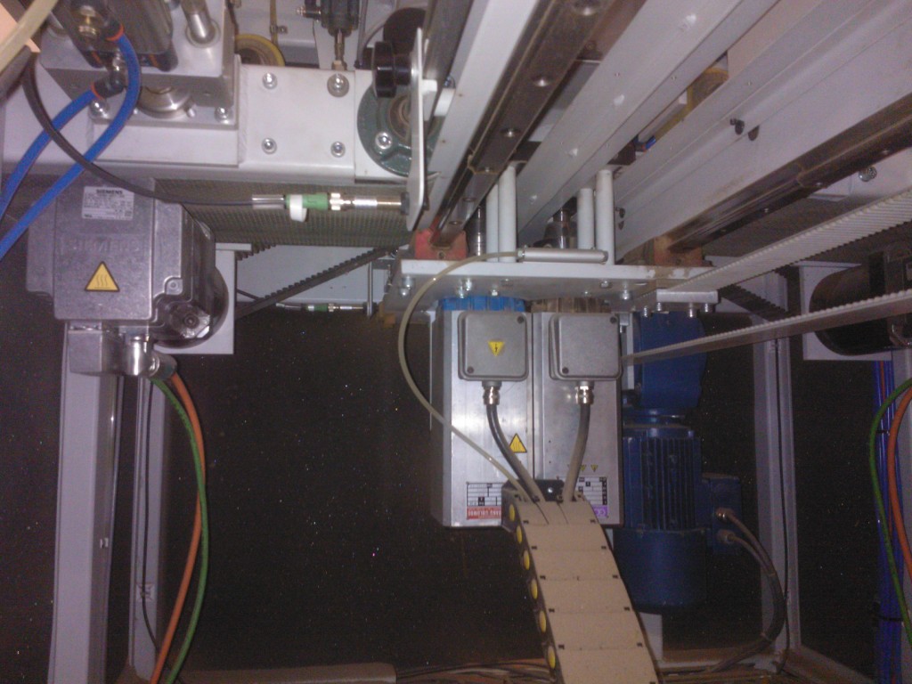

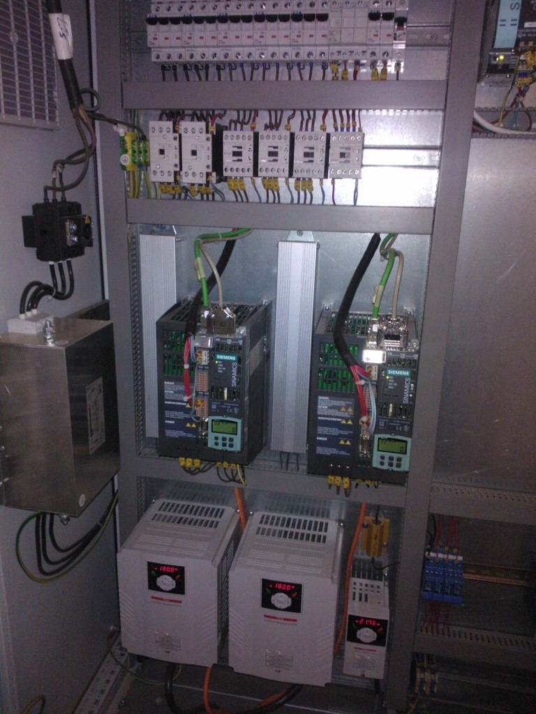

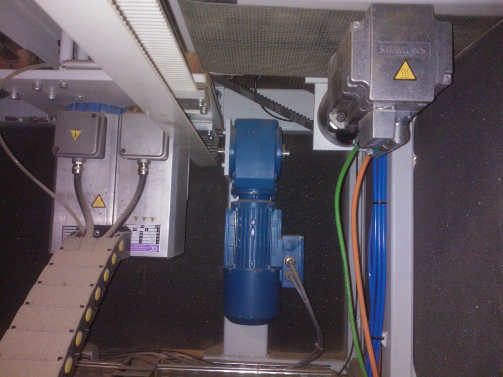

Moje zeszłoroczne dzieło:
Czopiarka przelotowa do deski podłogowej.
Sterowanie S7-1200+HMI KTP600, napęd taśm 2x servo 3kW z planetarnymi, napęd głowic frezujących 2x elektrowrzeciono G.Colombo 6,6kW 18000obr/min z mocowaniem "Hydro'" od Leuco. Predkość podawania regulowana 5-110m/min.
Zdjęcia robione po roku pracy, lekko zaszła kurzem :wink:
Zaglądamy pod sukienkę...
Przy 110 m/min i obróbce deski o wymiarach 250x22x3000mm jest co odbierać :shock:
A i nieuważnych powala na ziemię. W tym roku będzie dorobiony automatyczny odbiór z układaniem na palece.

Noooo, całkiem fajny sprzęt, i nawet dość rażno zasuwa. :smile:
A ten dół maszyny to czym odizolowany od góry że taki czysty bez wiórków?
Tomciowoj
Posty: 663
Lokalizacja: Wielkopolska
#153
Post napisał: Tomciowoj » 07 lip 2013, 06:35
Głowice frezują w tunelu zamykanym pokrywą z poliwęglanu, od dołu wycięte są fasole przez które przechodzą uchwyty narzędzi fi 25. Na początku były jeszcze szczotki ale zaczęły się topić. No i z tyłu wyciąg z rurą fi 160. Kierunek pracy narzędzi powoduje, że wióry są kierowane w stronę odciągu.
Najważniejszą sprawą jest zabezpieczenie elektroniki przed pyłem. Szafa IP65 + wentylator z filtrem wdmuchujacy powietrze dzięki czemu w szafie jest lekkie nadciśnienie. Dzięki temu kurz nie jest zasysany do wewnątrz. Częstym błędem jest montowanie wentylatora jako wyciągającego ciepłe powietrze z szafy przez co mamy w niej podciśnienie i pyl każdą szparką jest wciągany.

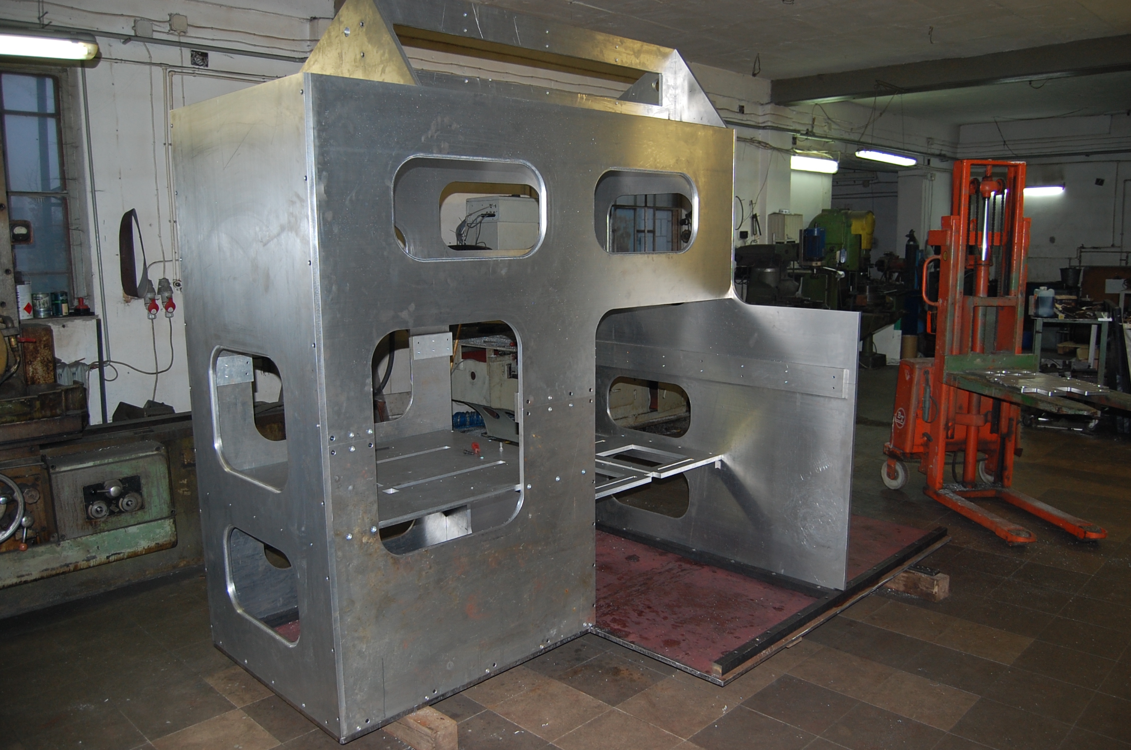

Post napisał: kamar » 21 lis 2014, 15:15
Kolejna "Bożenka" dostała nową sukienkę :)

Post napisał: trzasu » 21 lis 2014, 19:49
Hmmm, wnuczki będą miał fajny "domek" do zabawy, a dlaczego domek jest aluminiowy ?

Post napisał: kamar » 21 lis 2014, 20:12
Taki " trynd" :)

Post napisał: trzasu » 21 lis 2014, 20:31
Klient "trynd-owaty" to płaci :wink:

Post napisał: syntetyczny » 24 lis 2014, 19:34
blachy to więcej niż niejeden budżet na małe cnc z forum :P To już profili systemowych nie będzie??
