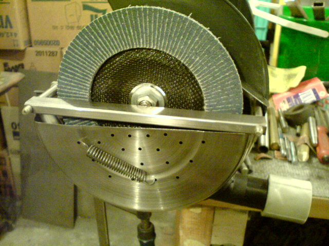

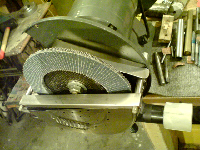

Może ani to żadna innowacja ani CNC, ale zrobiłem tą szlifierkę taśmową w wieku 15 lat (czyli rok temu) i było to krokiem milowym w rozwoju mojej myśli technicznej (oczywiście sam pomysł na konstrukcje jest hybrydą tego co widziałem w sieci)
Prędkość taśmy 30 m/s, silnik 1,5 kW, sterowanie obrotów za pomocą falownika, możliwość rozbudowy możliwości poprzez przystawki różnej maści, pasy 50x2000

Jeśli wykonałeś tę maszynę samodzielnie w wieku 15 lat jak piszesz, to składam Ci moje Wielkie Gratulacje :!: Obrazek
Wspaniale rokuje na przyszłość, że są wśród nas tacy uzdolnieni bardzo młodzi ludzie :cool:

Maszynka zrobiona w 90% przeze mnie, bo rolki z braku tokarki były toczone u znajomego tokarza, tata inżynier też wiele kwestii rozjaśnił (szczególnie elektryka u mnie wcześniej kulała)
I tak niestety sprzęt przegrał z samolotem zdalnie sterowanym na konkursie wiedzy technicznej :roll: tłumaczenie jury "niemożliwością jest, aby uczeń gimnazjum potrafił utrzymać uchwyt spawarki i takie coś pospawać - spawanie automatowe"
Tutaj stary test maszynki, trochę przesadziłem z dociskiem (proszę się nie zasugerować wiekiem użytkownika z YT, to nie ja to konto zakładałem, tylko odziedziczyłem :wink:)

Bardzo mi się podoba Twoja praca-dobrze pomyślana,czysto wykonana,profesjonalnie...pamiętaj jednak, że ta maszyna jest bardzo agresywna dla człowieka(pył,zeszlifiny-cholernie szkodliwe)....
pomyśl jeszcze o czymś podobnym,mam na myśli odciąg pyłu,dodam jeszcze,że jak żona kupuje garnki w markecie to jestem niezmiernie zadowolony,każdy mi się na coś nada i bardzo fajnie się przecinają :lol:

Możecie Panowie poradzić, jaki odciąg zastosować właśnie? Dodam, że sam próbowałem już coś zdziałań, ale gorące opiłki korundowe mają tendencję do zalepiania wszelkich przewodów, a czyszczenie ich co 5 min nie jest rozwiązaniem.
