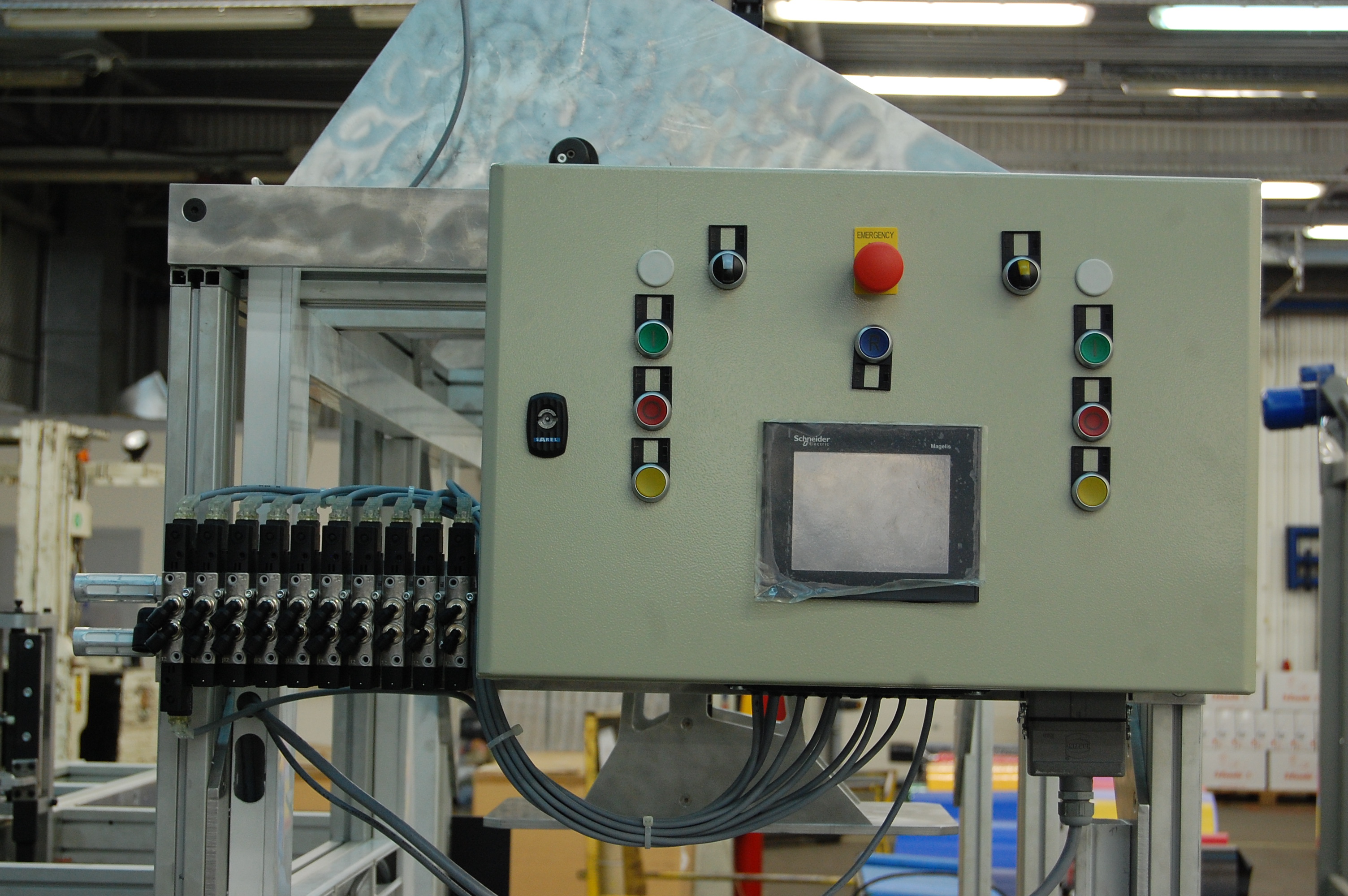

Dla mnie bomba. I właśnie o to chodzi żeby zaprzęgać CNC zamiast pracownika do podtykania blaszki. :)
PS. Na innych filmikach też fajne zabawki :)
Coraz bliżej do pierwszych prób.

A do czerwonego grzyba mały operator podskoczy? Może mieć lumbago, będzie wtedy mało skoczny i kicha ze stopu. :wink:
[ Dodano: 2011-12-22, 21:40 ]
Ten kominek napędzany będzie siłownikiem? takie ruchy góra - dół na pneumatyce raczej mało higienicznie pracują - zawsze coś zbyt energetycznie uderza. Lepszy silnik z falownikiem albo jeszcze lepiej gdy jest zwykła korba - żadnych dynamicznych własnych poglądów ze strony napędzanej masy.

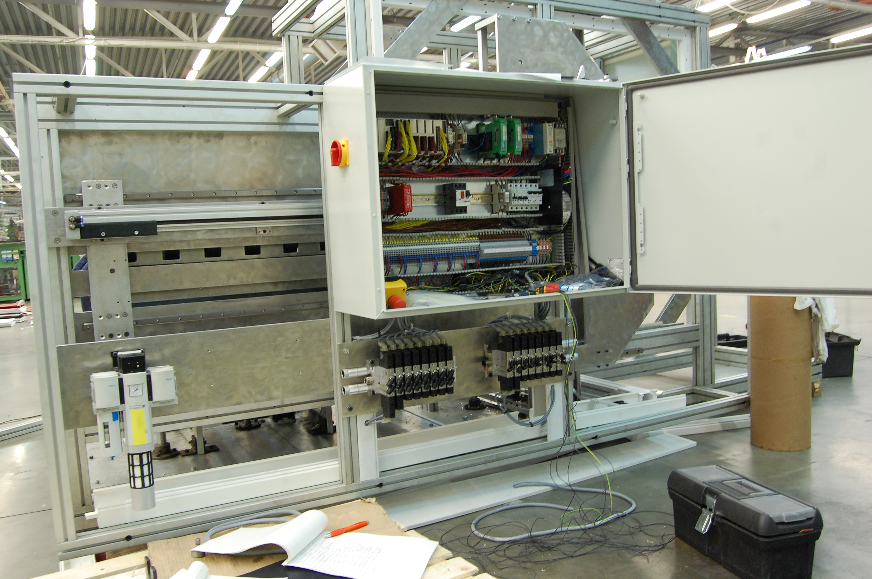

Jak sięgnie do panelu to i do grzyba :) napędy pneumatyczne bo "qruca bomba, mało casu"
Odchudzony max i tłumienia hydrauliczne.

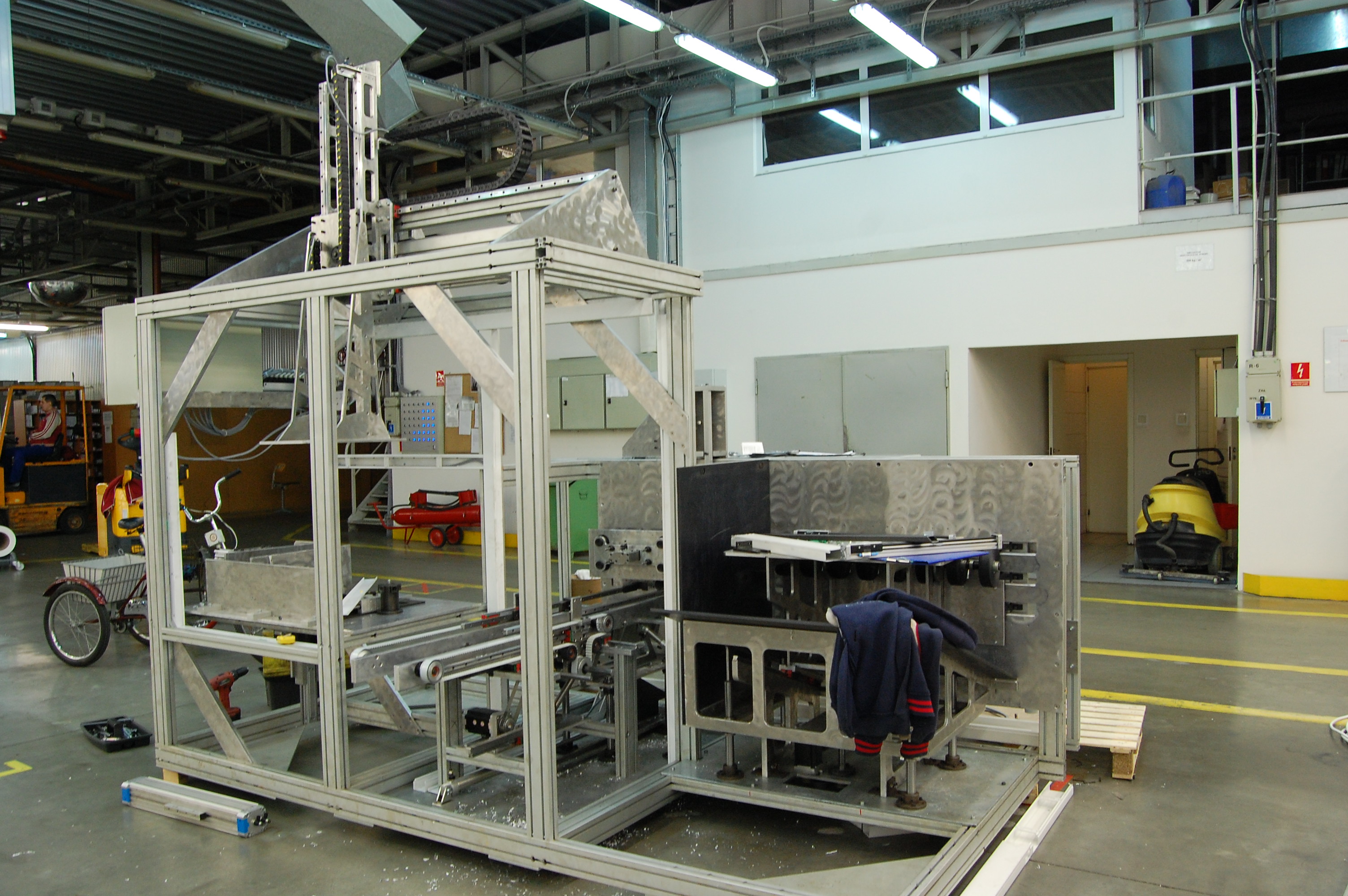

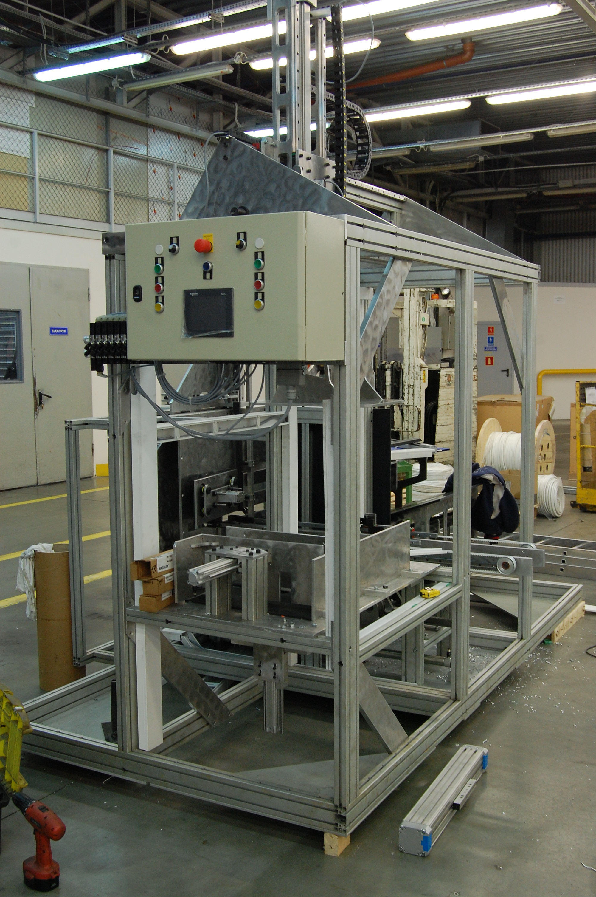

Kończymy uzbrajanie, czekamy na chwytaki, Jak ruszy to coś się wklei :) Teoretycznie do końca stycznia ma ruszyć ale nie wiem .

siakas upychaczka z podajnikiem cy coś :D

Jeszcze całkiem nie umarł :) Maszyna właściwie gotowa, czekamy na możliwość przerwania produkcji na kilka dni. A to proste nie jest. W 12 tygodniu podobno ma być szansa.
