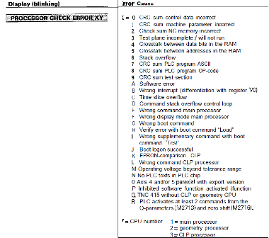

na maszynie pojawil mi sie bład "processor check error 1B" ekran zmienil kolor na granatowo/czerwony i wylaczyly sie napędy,
jak wylaczylem i zalaczylem maszyne napedy ruszyly ale ekran jest dalej jak poprzednio wiec pewnie ten blad znow sie pojawi i wylaczy mi napedy
czy ktos wie jak sobie z tym poradzic albo prosze o namiary na jakiegos fachowca

Wychodzi na to że nie jest dobrze ....
jak będę miał chwilkę to to opisze na razie daję tylko scr z instr...
Error .png (56.26 KiB) Przejrzano 1765 razy

1B to nie jest przypadkiem error od szybkiego posuwu ? tylko dlaczego kolor wyświetlacza ulega zmianie....
