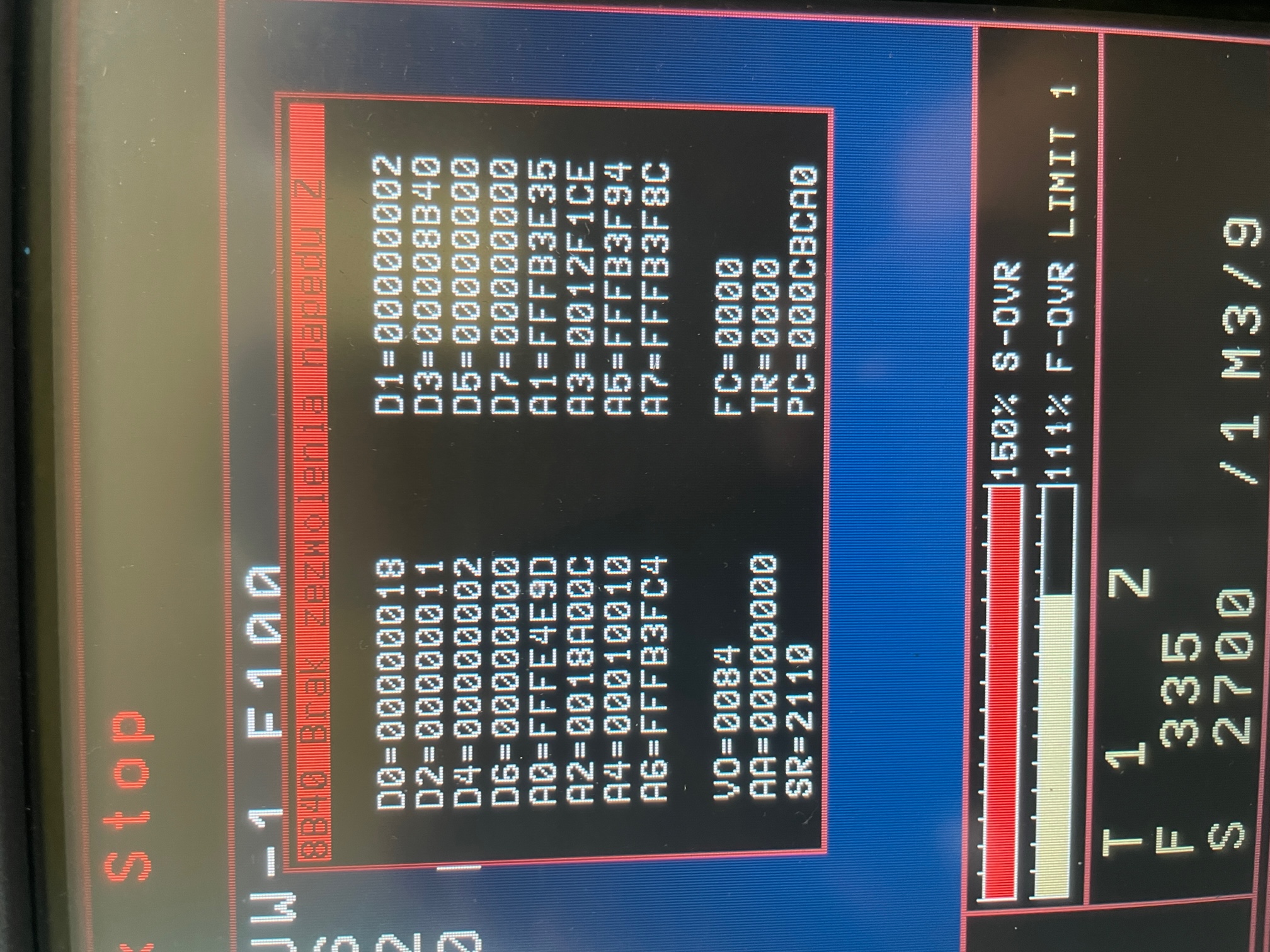

Dzień dobry
Od pewnego czasu borykam się z błędem 8B40 - Brak zezwolenia napędu Z. Błąd wyskakuje w różnych sytuacjach, czasem podczas pracy, czasami podczas gdy maszyna nie pracuje lub po naciśnięciu "grzyba". Czy może ktoś z forumowiczów spotkał się Obrazek z czymś podobnym ?

Ten błąd oznacza że napęd nie jest gotowy do pracy. Tzn, NC nie dostaje od niego potwierdzenia. Może to być spowodowane awarią napedu, albo komunikacji.

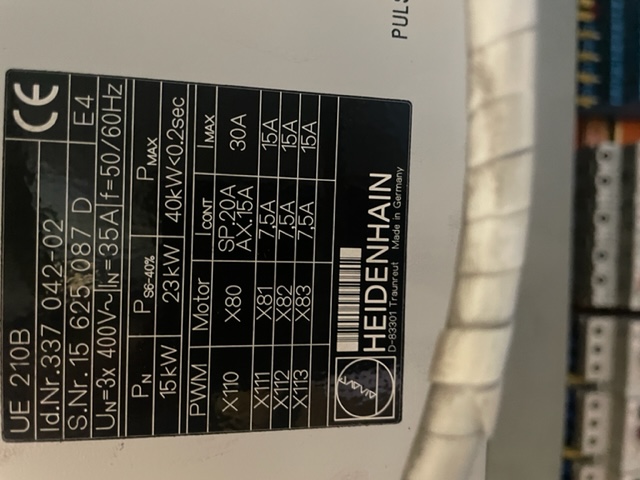

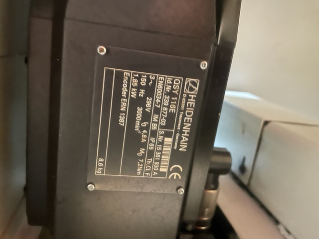

To, że komunikat dotyczy osi Z to jedno, druga kwestią jest czy w szafie elektrycznej przy zaistnieniu tego problemu faktycznie zezwoleniem jest ściągane tylko z napedu osi Z czy także z innych/wszystkich.
Osobiście zacząłbym od sprawdzenia / wymiany styczników załączających zezwolenie na napędy.
Jakie napędy / silniki masz w szafie (producent)?
Pozdrawiam.

Obrazek Obrazek
Napęd i silniki mam od Heidenhaina.
