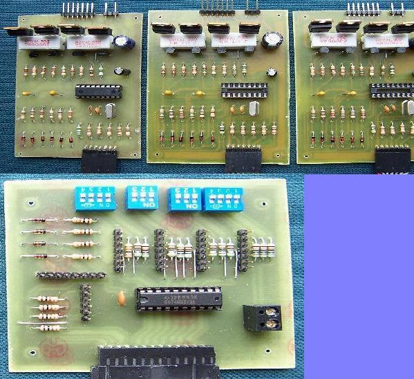

bo jednak jezeli ma sie silnik uni to lepiej jest robic pod niego sterownik:) apropo chcialem sie pochwalic ze do ukladu na l297 dorobiłem stopien mocy na mosfetach i teraz sterownik moze pracowac w ukladzie bipolarnym z czoperowaniem i półkrokiem na silnikach o pradzie cewki do 10A. ponadto uwaga koszt jednego sterownika nie przekracza 50zl:)
Magę tylko powiedzieć Jesteś Geniuszem!!
Ja za sterowniki o prądzie na fazę 10 A płacę prawie 1500 zł. i mam kłopot ze sprowadzaniem ich z USA.

nie no bez przesady geniuszem nie jestem :? tylko trzeba bylo dobrac odpowiednie koncówki mocy i oporniki do nich ;/

zdecydowałem się na PICa ( miśle że na poczatek styknie) ale pozwólcie że zbiorę wszystko do kupy ( bo niechciał bym budować tego co nie trzeba )
1. czy to o ten ster ci chodzi i czy to komplet ( płytka jednostronna wersja ) RYS. komplet(bez zasilacza )
2. jeśli tak to jaki będie najleprzy PIC i kwarc do tego układu ( tak zeby nie były koneczne przerubki układu ani zmnany w programie)
3 przydał by się też schemat zasilacza ( tj. tki zasilacz żeby wszystko chodziło ok . Zasilanie logiki + taki dający najleprze napiećie dla moich silników )
4. jeśli chdzi o program to Damik pisze ...."na stronie jest program w assemblerze
http://www.piclist.com/techref/io/stepp ... ni_asm.txt
trzeba go odpowiednio zmodyfikować pod posiadany procek (info w programie - trzeba odkomentować lub zakomentować odpowiednie linijki kodu - tam gdzie "processor defined" ) , potem zkompilować np w MPLAB'ie i kodem wynikowym zaprogramować procesor ...
i to wszystko " .... czy był by na tym forum kolega który zmieni w tm programie co trzeba jak już będe wiedział jakie procek mam i wyśle mi program gotowy do załadowania w procka ( bo ja naprawde sobie z tym nie poradze) ja programuje obrabiark CNC 8) ale tam jest prosty język i kształce sie w tym kierunku ale ze zmianami w programie procka to naprawde miałbym spore problemy :cry:

dodam tylko ze tip122 wlutowalem zle to jest powinny byc wlutowane odwrotnie patrzac z gory odwrocone o 180stopni zdjecie zrobilem niestety zanim przetestowalem powyzsze jak bede mial aparat to zaktualizuje fotki sorki za blad

rchobby napisał ....." O oznaczeniach PIC'ów trzeba poczytać w notach katalogowych producenta. Osobiście używałem 16F84, 16F628-04, 16f628-20 i 16F628A. Dwa pierwsze z kwarcem 4MHz a pozostałe od 13 do 18MHz. Do serii 16f628 stosowałem ten sam skompilowany plik. Różnice pomiędzy 628 a 628A są małe i dotyczą raczej sposobu programowania. 628 występowały w dwóch wersjach -04 i -20 a cyfra oznacza częstotliwość, 628A występuje w jednej wersji do 20MHz. "
wcześniej napisałeś że najleprz był by PIC16F628A
tzn. jeśli zastosuje teko PICa .....PIC16F628A z kwarcem np. 18MHz( jeślo można oczywiście taki kupić i zastosować) to musze dokonywać zmian w programie czy nie ??

Post napisał: damik » 13 wrz 2004, 23:55
adam Fx pisze: Osobiście używałem 16F84, 16F628-04, 16f628-20 i 16F628A. Dwa pierwsze z kwarcem 4MHz a pozostałe od 13 do 18MHz.
aaa czy programator Piców to te dwa moduły ??
no chyba że ktoś ma leprze rozwiązanie na tego procka :D to niech wli smiało
Ja z powodzeniem stosowałem 16F84-04 (wersja 4MHz) z kwarcem 16MHz i na wszystkich takich prockach u mnie działało poprawnie , (różne serie ze starych kart "zielonek" do tunera satelitarnego)
Programowałem to banalnie prostym programatorem JDM oraz programem ICprog
nie jestem jednak pewien czy on sie nada do 16F628 (program posiada taki procek ale nie wiem czy ten prosty programator podoła)
http://www.elektroda.net/mikrokontrolery/icprog104.html
lub stronka poświęcona programowi ICprog, gdzie znajdziesz schematy jeszcze innych programatorów obsługiwanych przez ten program.
http://www.ic-prog.net/index1.htm
Znalazłem pliki HEX skompilowane pod 16F84 i 16F628 - proszę sie częstować ;)
