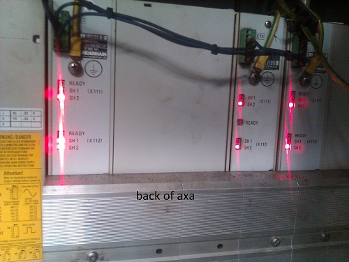

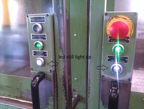

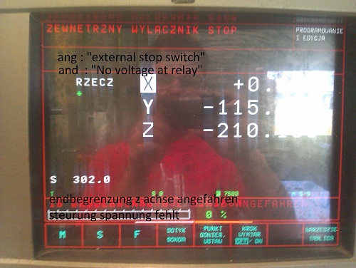

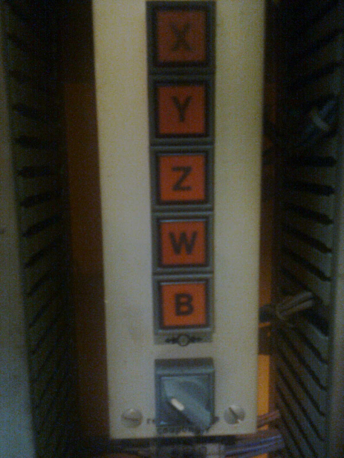

Witam , podczas cyklu pojawił się problem C3B0 SILNIK 'Z' NIE OBRACA SIĘ
Po sprawdzeniu samego silnika i odlaczniu go od sruby kulowej i przemierzeniu wychodzi na to iż jest on sprawny.
Po zamontowaniu ponownemu ów komunikat nie pojawia się , natomiast widnieje wciąż :
BRAK NAPIĘCIA NA PRZEKAŹNIKU
BBRAK ZASILANIA STEROWANIA
Brak jakiegokolwiek ruchu ze strony któregokolwiek napędu, brak możliwości ustawienia punktów referencyjnych .
Poniżej załączam kilka zdjęć. Zdjęcia czasowo w odwrotnej kolejnośći, czyli czyt. od dołu do góry .
PROSZE O POMOC LUB POMYSŁY W DO UDERZYĆ BO NIE MAM JUŻ POMYSŁU.
Moja maszyna to TNC 430M
Heidenhain - TNC 430M :Błąd C3B0 Silnik Z nie obraca się -
- Załączniki
- Komunikat podczas zgłoszenia awarii
- IMAG0039aa.jpg (125.83 KiB) Przejrzano 3692 razy
- tył
- IMAG0044aa.jpg (149.33 KiB) Przejrzano 3703 razy
- tył1
- IMAG0141aa.jpg (91.5 KiB) Przejrzano 3696 razy
- Po ponownym zamontowaniu silnika takie komunikaty widać
- IMAG0139aa.jpg (98.4 KiB) Przejrzano 3704 razy
- diody nie gasną w żadnym wypadku - czyli nie ma gotowości do działania
- IMAG0140aa.jpg (97.96 KiB) Przejrzano 3808 razy

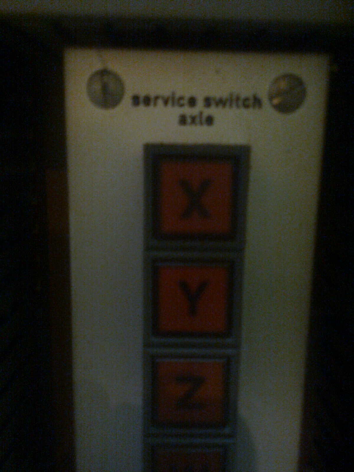

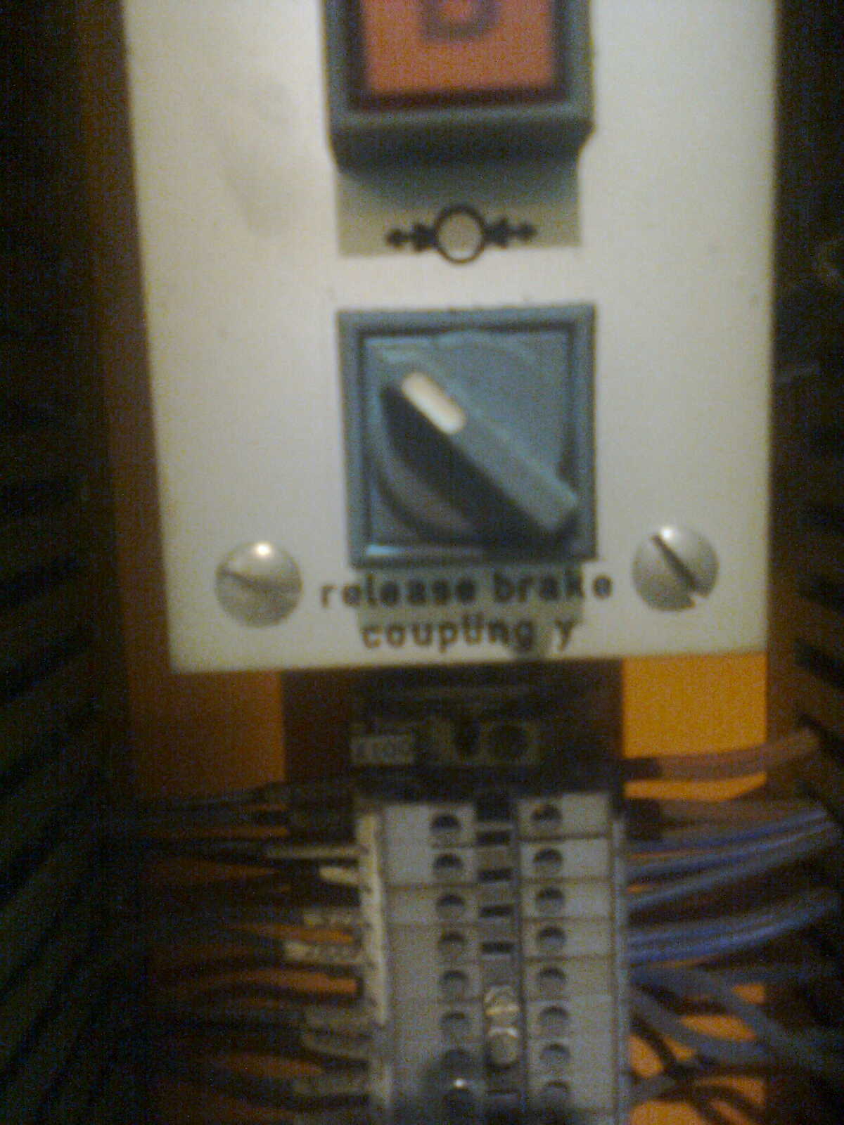

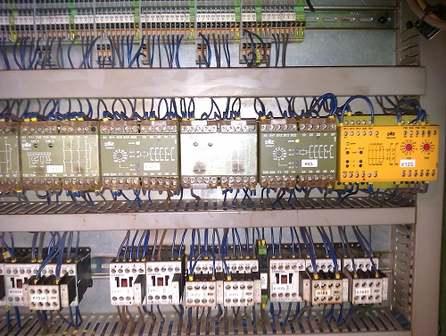

silnik osi Z nie obraca sie mieliśmy jak zatarły się łożyska śruby pociągowej (lub po kolizji
co do pozostałych błędów to tak jak by był grzyb wciśnięty ( jeśli żaden nie jest to może zawiesił się jakiś przekaźnik)
kris852
- Posty: 69
- Rejestracja: 18 cze 2010, 16:11
- Lokalizacja: Wielkopolska
Nie znam tej maszyny, ale ten drugi komunikat po niemiecku, na dole w oknie PLC: "Endbegrenzung Z achse angefahren" podpowiada mi, że została najechana krańcówka w osi Z, jeśli mam rację to odpowiedź maszyny jest właśnie taka jak wciśnięcie grzyba: Zewnętrzny wyłącznik stop itd. a poprzedzenie tego błędem "Silnik Z nie obraca się" też by do tego pasowało.
Sprawdź, czy maszyna posiada krańcówki bezpieczeństwa na osiach, jeśli tak to poszukaj na pulpicie albo w szafie przycisku/przełącznika zwalniającego, będzie na nim pisać coś w rodzaju: relase, end stop, limit switch, endschalter itp. Jeśli go nie znajdziesz to weź schemat do ręki i zmostkuj albo rozłącz w miejscu przyłączenia krańcówki albo po prostu same przewody idące przy krańcówce.
Poczytaj tutaj:https://www.cnc.info.pl/topics82/najech ... t44592.htm
