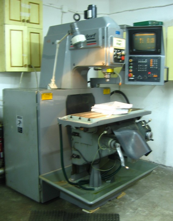

Tata ma frezarke ze sterowaniem Heidenhain TNC 151 B. I nie chce ona pobierać programów
wysłanych z komputera. Pojawia się komunikat "In/Output not ready".
Używamy programu TNCremo. Mamy dobrze zrobiony kabel. Wydaje nam się, że
to wina parametrów. Były już wprowadzane różne, ale niewiele to zmieniło.
Były wzywane do tej maszyny różne osoby, jednak nie pomogły.
Proszę o wszelka pomoc.

Rozumiem, że chodzi o transmisję po RS232?
Jeśli tak, to proszę odszukać w papierach maszyny ustawienia portu: transfer, długość słowa danych, ilość bitów stopu itd. Tak samo należy skonfigurować program do połączeń typu Hyperterminal lub podobny (może być pod DOS) i z jego pomocą spróbować nawiązać połączenie. Jeśli nie zadziała, można dodatkowo przetestować pętlę między pinami RTS i CTS.
Może Koleżanka zrobić fotki sprzętu?

Komputer jest na 100% sprawny?
Jeśli tak, to trzeba fachowca, który odszuka układ MAX232 (lub inny, spełniający jego rolę) w maszynie i sprawdzi wymianę sygnałów podczas łączenia.
