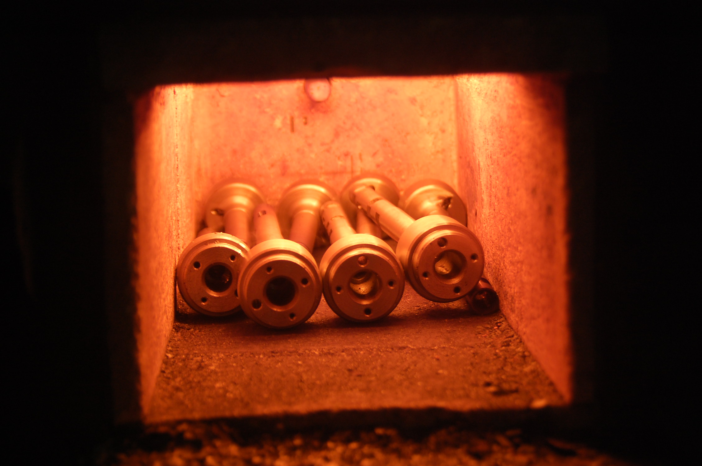

Post napisał: kamar » 06 sty 2019, 19:07
kolec7 pisze:
06 sty 2019, 18:26
Grzałki silitowe, pionowe, po bokach komory?
poziomo u góry

Post napisał: kolec7 » 06 sty 2019, 20:05
poziomo u góry
Najbardziej ciulowy układ, jaki można sobie wyobrazić.
Detale od góry nagrzane, od dołu "zimne". Nie zapominajmy, że głównym składnikiem transportu ciepła w temperaturach 800°C i wyżej, jest promieniowanie. Tak jakbyśmy leżeli latem na plaży w Kołobrzegu - brzuch opalony, plecy zimne. Może, to być główną przyczyną deformacji.
6-10
W sumie w przypadku Twojego pieca, to prawie bez znaczenia. Gdy sility idą po bokach komory, to na bazie powyższego co napisałem, czyli przekazania energii cieplnej, za pośrednictwem promieniowania, jeden detal "rzuca cień" na drugi, stąd powstają nierównomierne dogrzania wsadu. Wałki jak najszerzej w komorze poukładane. Jeśli jest możliwość, to na minutę przed wyjęciem do hartowania obróć je o 180° i po minucie gaś w oleju.
tyle co piec ostygnie
Po osiągnięciu przez wsad, temperatury Mf (dla uproszczenia przyjmijmy, że to temperatura oleju - zakładam, że podgrzewasz ten Twój trujący olej do temperatury około 50-80°C, co i tak jest jeszcze powyżej Mf dla 40H), do odpuszczania nie powinno upłynąć więcej niż godzina. To tak w przybliżeniu. Powodem jest czas stabilizacji austenitu szczątkowego. Tym bardziej, że Ty chcesz nisko odpuszczać 40H, czyli i tak nie przemienisz tego austenitu w korzystną strukturę.

Post napisał: kamar » 06 sty 2019, 20:35
kolec7 pisze:
06 sty 2019, 20:05
Najbardziej ciulowy układ, jaki można sobie wyobrazić. Detale od góry nagrzane, od dołu "zimne".
Zaczynasz wymyślać :) Przy tych 800 stopniach to szamot grzeje a nie sility i gołym okiem widać czy detal jest nagrzany równomiernie.
Tak się składa że mam go od 30 lat i wiem jak używać.

Post napisał: kolec7 » 06 sty 2019, 20:52
Twój cyrk - twoje małpy.
Skoro różnice 30....40 stopni, Ty widzisz gołym okiem, to pełen szacun.
Gdyby nie miało, to znaczenia, nikt by nie wymyślał piecy solnych. Pomijając inne zalety soli.
Jeśli w Twoim piecu prawa Kirchhoffa i Lamberta działają inaczej niż w innych piecach, to ja nie mam więcej pytań....

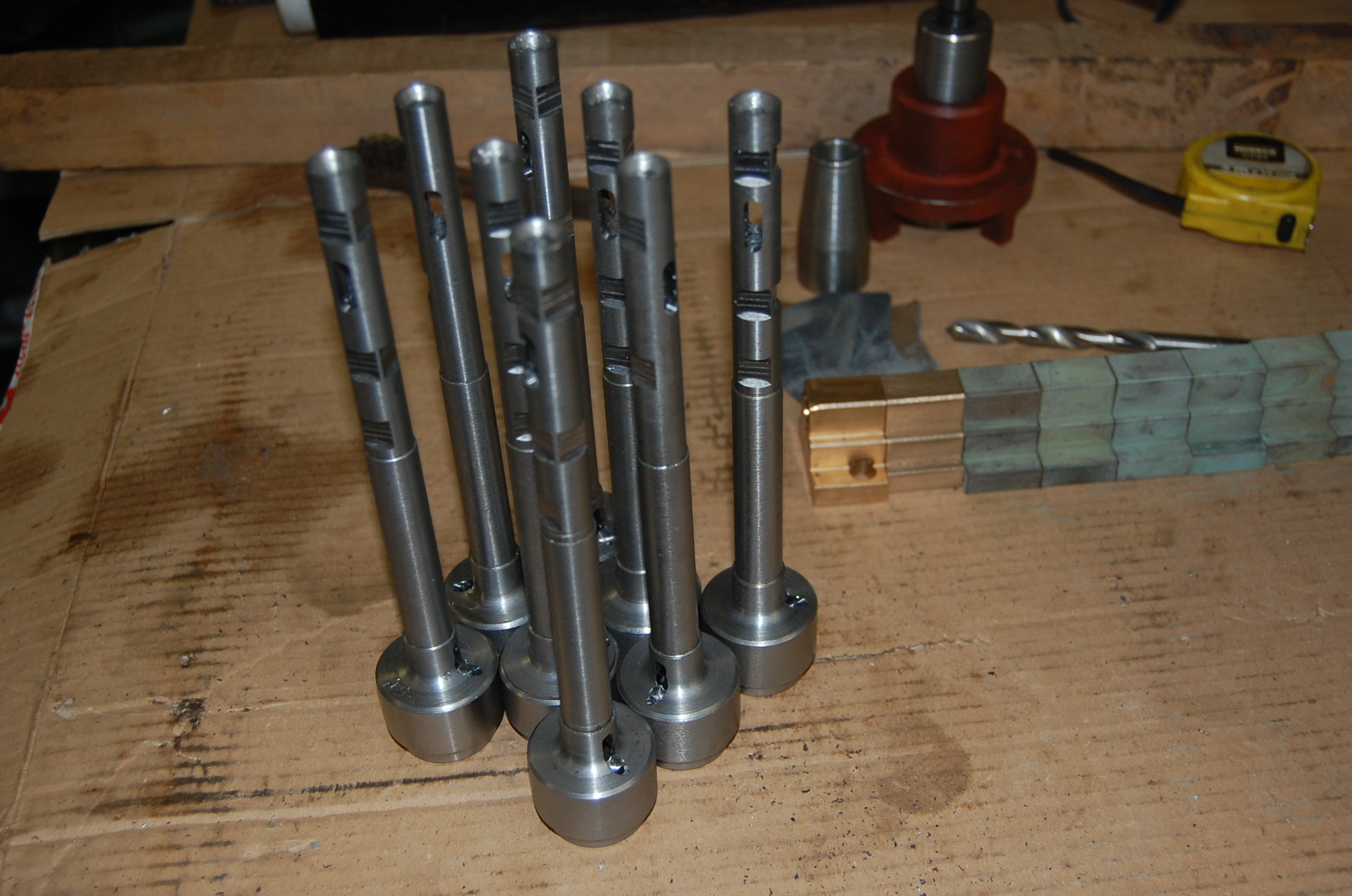

Bateria przygotowana do odprężania.

Post napisał: IMPULS3 » 15 sty 2019, 12:44
Marnie widzę jak one tak sobie leżą. :) Nie dało by się ich na jakimś wieszaczku powiesić i w pion ustawić piec?

Post napisał: kamar » 15 sty 2019, 13:26
Coś pomogło ewidentnie, odprężanie albo pionowe zawieszanie, bo wałeczki jeden w drugi z pomijalnym ugięciem.
IMPULS3 pisze:
15 sty 2019, 12:44
Tak sobie leżały do odprężania. do hartowania to były grzane po dwa na stojaczkach.

Post napisał: kamar » 15 sty 2019, 14:35
Tam jest jeszcze 4-5 dych pod szlif. Następnym razem zrobi się mniejsze naddatki :)
Liczyłem że trochę zdejmę toczeniem ale twarde i siadają noże na tych wybraniach.
