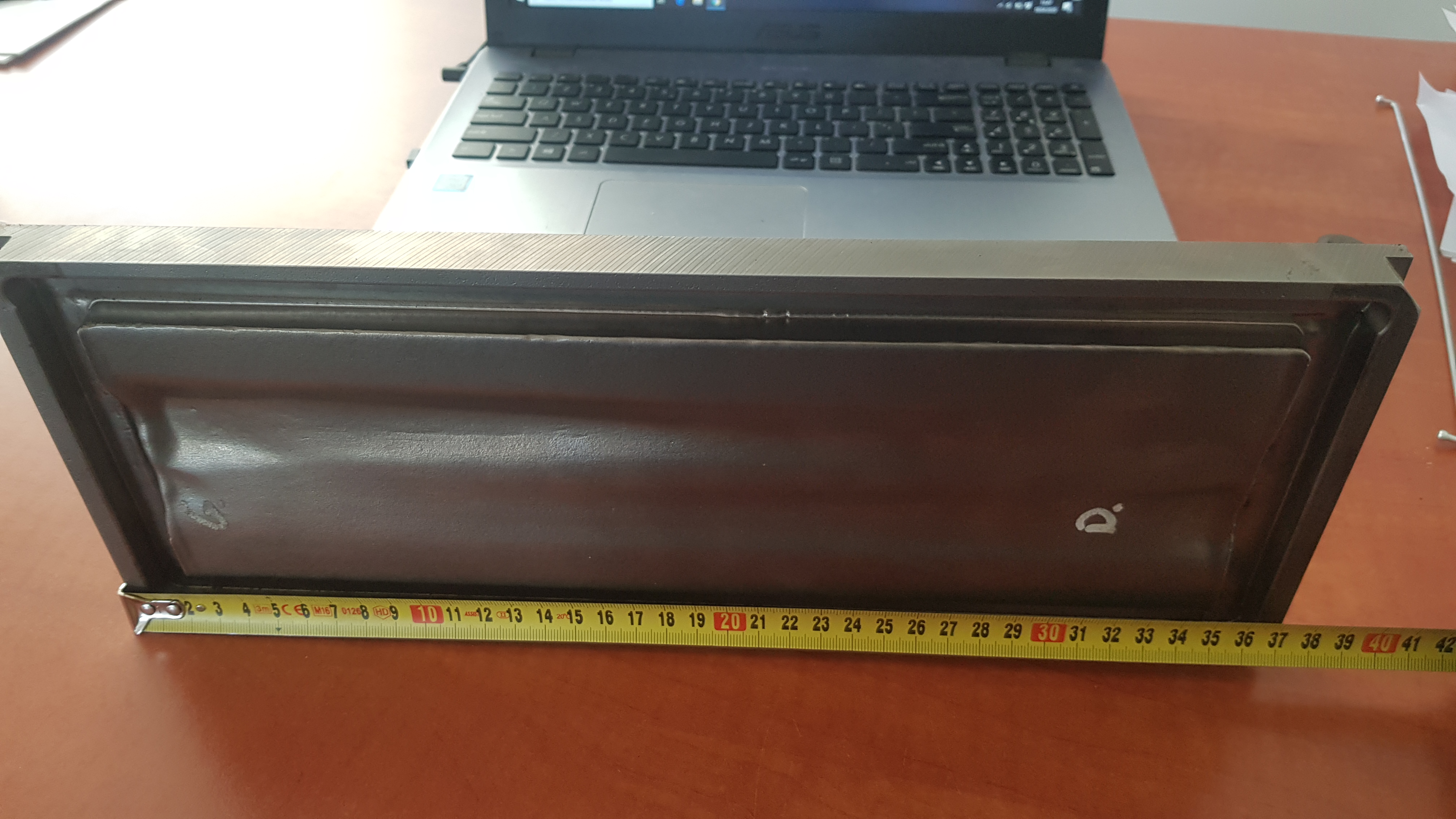

Podepnę się do tematu.
Jakie będzie ugięcie detalu ze zdjęcia po hartowaniu. Stal również Nc 11lv lub nc11.
Wiem,że wiele czynników i takie tam... Ale czysto teoretycznie. Lub jakieś widełki. Czy może być to powyżej 2mm na długości??
