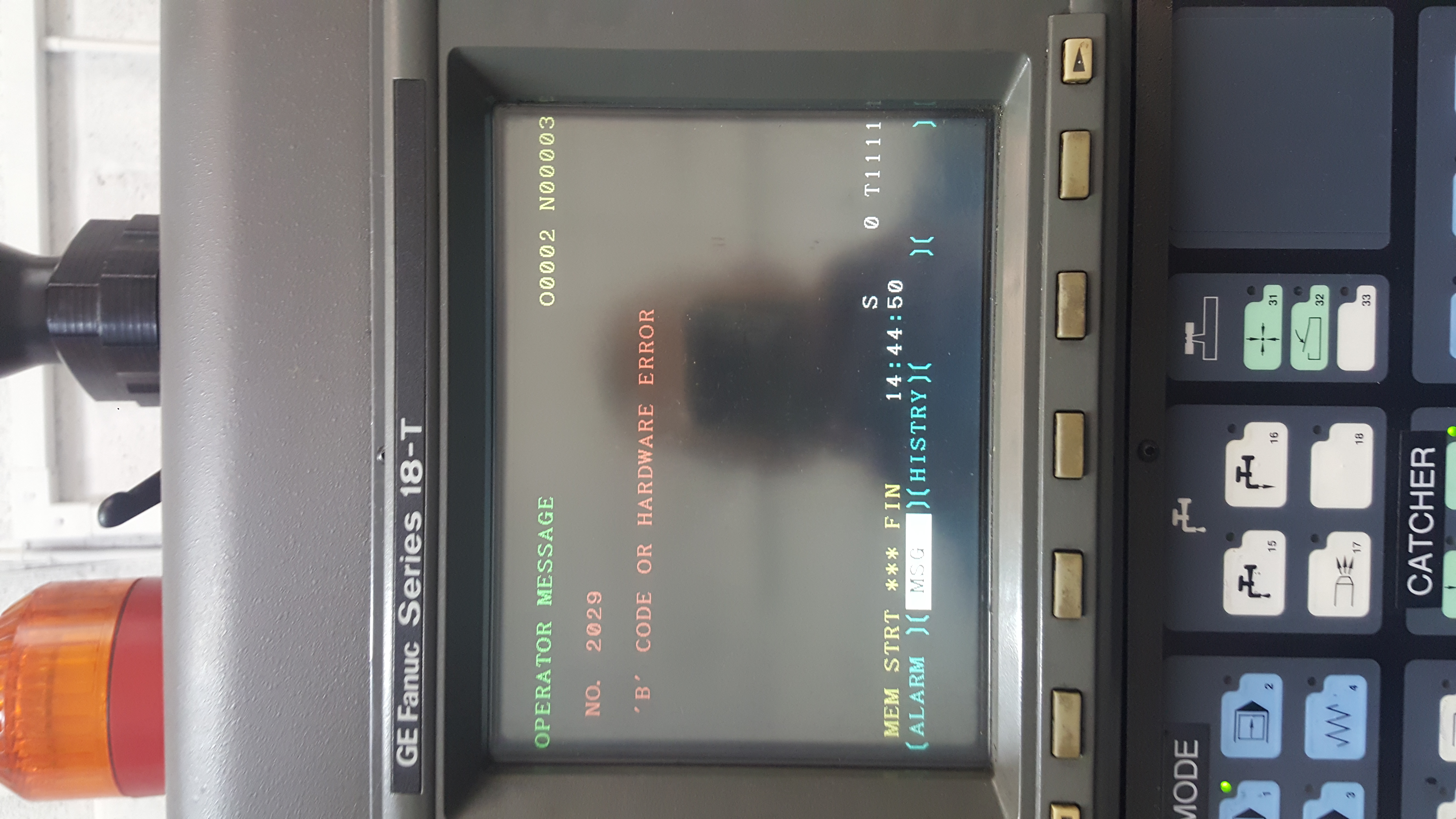

Witam , moja tokarka Hardinge conquest t42 z Fanuc 18T ma opcje frezowania ( narzedzia zmechanizowane ) jednak nie posiada osi C dla wrzeciona tylko steruje parametrem B kest to indexowanie wrzeciona w stopniach ( można co jeden stopien ) jednak po wpisaniu komendy np. B plus jakis numer np. B10 zawsze mam błąd czy to robie w MDI czy jest napisane w programie. Wyskakuje "B code or hardwere error" ( zdjecie w załaczniku ). Miał ktoś kiedyś doczynienie z takim indexowaniem wrzeciona?

Akurat w moim przypadku przed pozycjonowaniem trzeba wpisać komendę która pozwoli na indeksowanie osi obrotowej, ja mam M50 a odwołanie M51.
Choć w twoim przypadku wygląda na to że to nie będzie B, tak wynika z opisu błędu, spróbuj kropkę dać po cyfrze, bo jeśli wpisałeś bez to sterowanie będzie chciało wypozycjonować wrzeciono na 10 mikronów a jak sam napisałeś masz tylko indeksację co jeden stopień.
