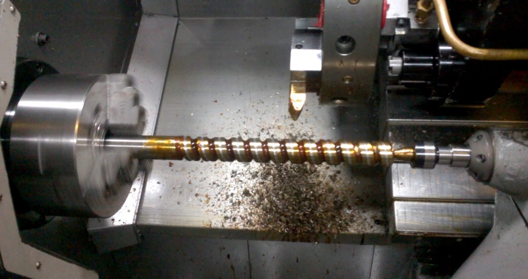

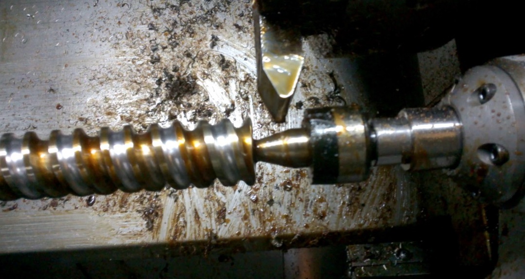

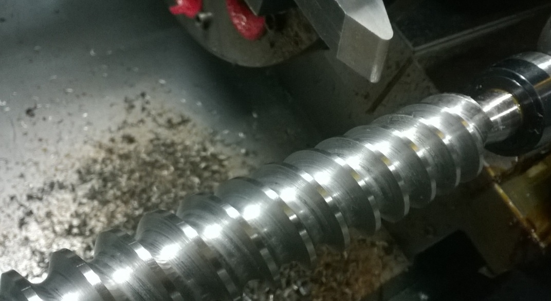

Generalnie Haas nie znosi wszelkiego rodzaju redukcji na kle (patrz; foto)
Zestaw staje się wtedy giętki i mogą / powstają drgania w trakcie obróbki.
W tym wypadku zastosowałem taki kieł aby uzyskać dogodny wjazd noża w trakcie toczenia ślimaka.
i jak widać na foto powierzchnia po nożu na całej długości jest ok przy takim zarysie.
...... , więc nie rozumiem dlaczego autorowi tematu gwint M16 nie wychodzi , zakładając , że kieł/ konik jest w osi obrotu wrzeciona.
Mariusz.

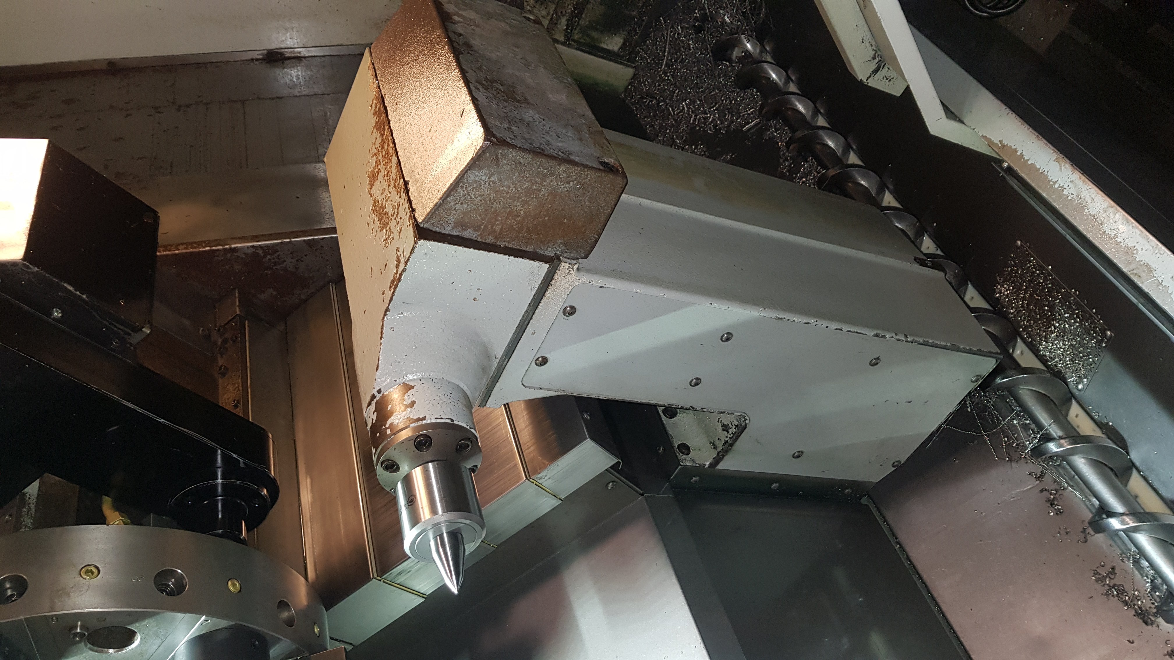

Witam. No więc tak. Obroty próbowałem różne od 250-500 ostatecznie najlepiej wyszło na mniejszych. Minimalna głębokość skrawania 0.03, ostateczne przejście tak samo 0.03 ( na średnicę). Kieł w dobrym stanie, dobrej jakości. Nakiełek jest też moim zdaniem dobry i kieł dociska stożkiem. Na wszystkich robotach tak drży ale że nie dało się m16 naciąć to już postanowiłem się zapytać czy ktoś ma jakiś pomysł. Z tego co widzę to na Twoim sl20 masz bardziej podbudowanego konika. Poniżej załączam zdjęcie mojego konika. Obrazek Może problem jest po stronie hydrauliki? A może konik nic nie warty? Konik nie jest jakiś masywny ale to m16 powinien uciągnąć. Najdziwniejsze jest to że drżenia są przy samym kle gdzie moim zdaniem tam nie powinno w ogóle drżeć. Dziękuję za zainteresowanie tematem.
