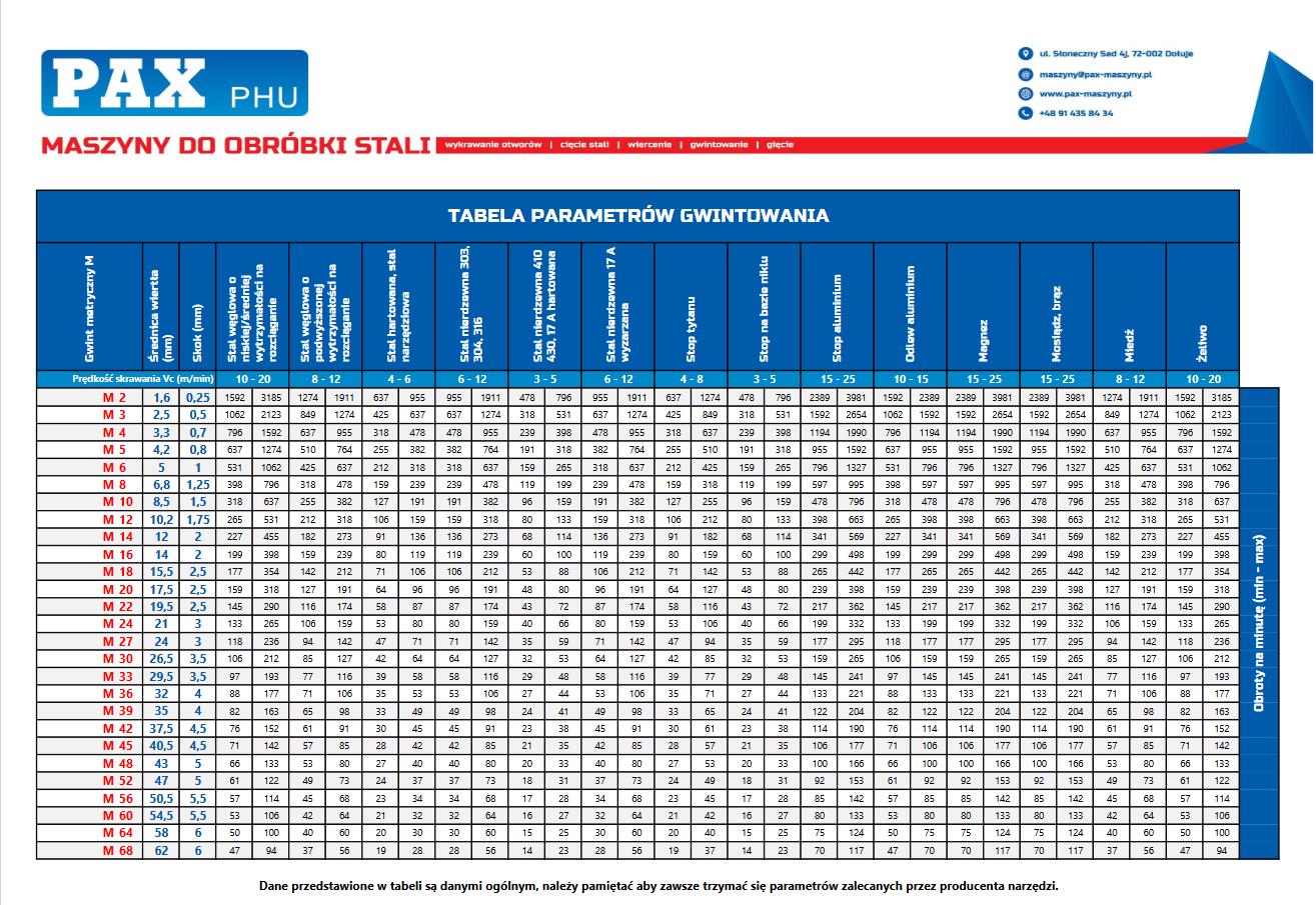

A może o to chodzi...?
tu dla różnych gatunków nierdzewki
http://www.ckziu.tarnow.pl/harmonogram/ ... rznych.pdf
Do obliczenia prędkości obrotowej (n) potrzebujemy znać prędkość skrawania Vc(m/min) dla danego materiału, którą należy pomnożyć przez 1000, a następnie podzielić poprzez pomnożoną średnicę narzędzia (D) przez liczbę pi ( Π ).
(https://blog.maszyny-pax.pl/jak-wykonac ... intowania/)
https://exactpolska.pl/upload/informacj ... polen1.pdf
https://www.metalmedia.pl/poradnik-tech ... niotowniki
https://www.walter-tools.com/sitecollec ... 009-pl.pdf

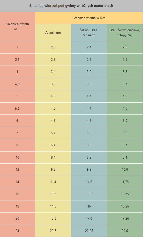

RomanJ4 pisze:A może o to chodzi...?
Nie sądzę. Nigdy nie stosuję rozróżnienia otworów pod gwinty ze względu na materiał. Pewnie jak 90% użytkowników forum. Szczerze to nie buduje żadnych "statków kosmicznych" wiec nigdy tego nie rozpatrywałem.
Miałem dwa takie przypadki M8 INOX ręczny i M10 INOX maszynowy. Najbliższe porównanie jakie mi przychodzi do głowy to jakbyś zastosował osiowo wygniatak w cienkościennej rurce. Materiał zostanie rozepchnięty a gwint niepełny, rozbity.
Posty: 12306
Re: Gwintowanie ręczne
Post napisał: RomanJ4 » 17 paź 2020, 13:58
Jednak po coś te tabele powstały... :wink:
Ja wiem jedno, gwintując tym samym gwintownikiem w stali a aluminium otrzymasz dwa różne gwinty(jeśli chodzi o pasowanie) właśnie ze względu na plastyczność materiału..
