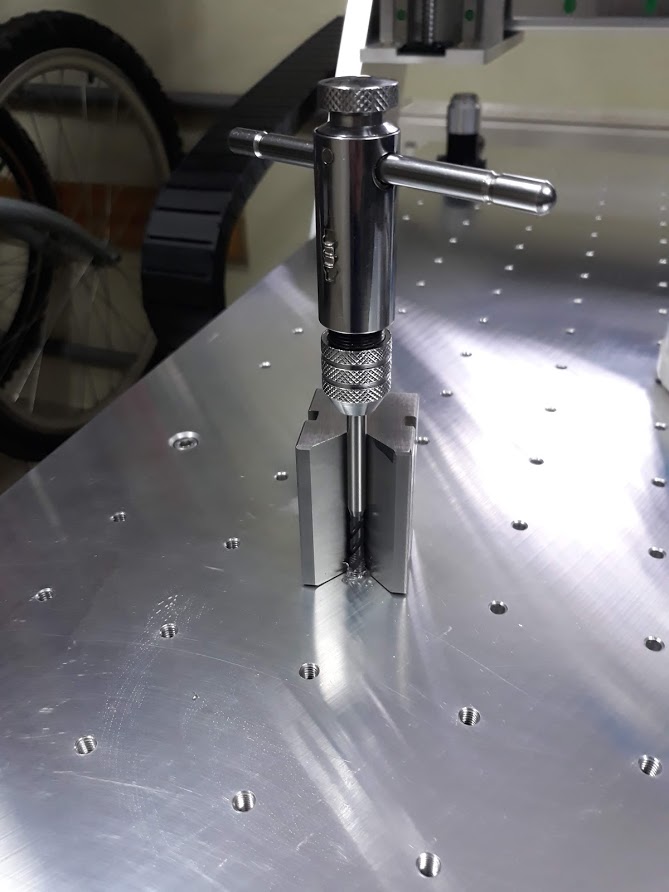

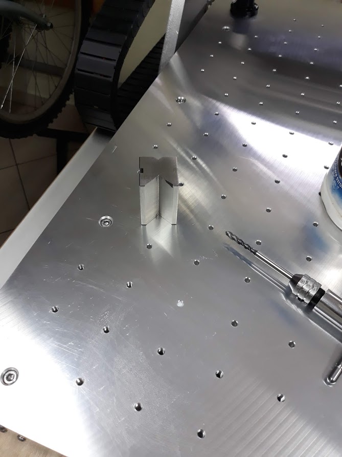

Darek05
Posty: 179
Rejestracja: 06 wrz 2007, 23:18
Lokalizacja: Wodzisław Śl.
Re: Gwintowanie ręczne
Post napisał: Darek05 » 18 wrz 2020, 09:34
Ja gwintowałem prz pomocy pryzmy :
Obrazek Obrazek
:D Pozdrawiam DAREK

rdarek
Posty: 2125
Lokalizacja: 3miasto
Post napisał: rdarek » 18 wrz 2020, 09:55
Darek05 pisze: ↑
18 wrz 2020, 09:34
Każdy sposób dobry jeśli osiąga się założony cel. Rozumiem, że gwintowałeś w ten sposób wszystkie te otwory. Z mojej strony gratulacje za cierpliwość, znam takich którzy po pierwszym rzędzie gwintownik mieli by w bity ... w ścianę :mrgreen:

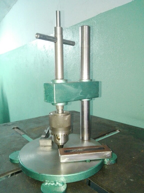

Post napisał: RomanJ4 » 18 wrz 2020, 10:55
gozdd pisze:Miał ktoś może do czynienia ze statywem jak poniżej lub podobnym?
jest tutaj, ale cena.... :roll:
https://www.otelo.pl/produkty/przyrzady ... wania.html
W warsztatowych warunkach można też gwintować prostopadłe do powierzchni podstawy detalu za pomocą statywu do wiertarki ręcznej(jeśli posiadamy takowy).
Obrazek Obrazek
Detal kładziemy na stoliku statywu, lub chcąc gwintować otwory na dużej powierzchni, np blachy, stawiając/mocując statyw na jej powierzchni nad otworem, i gwintując przez otwór w stoliku statywu.
Albo dorabiając sobie taki przyrządzik w postaci ręcznie obracanego wrzeciona suwliwego w tulei mocowanej w statywie,
https://www.model-engineer.co.uk/forums ... p?th=30005
https://www.model-engineer.co.uk/forums ... p?th=94551
Obrazek Obrazek Obrazek
Można do tego wykorzystać jako wrzeciono taki uchwyt a' 20+PLN, wystarczy dorobić tulejkę prowadzącą mocowaną do statywu
