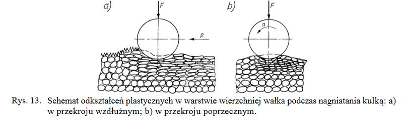

Post napisał: RomanJ4 » 25 kwie 2020, 11:24
Wygniatanie zwiększa nośność gwintu w metalach które ulegają umocnieniu odkształceniowemu.
Czy aluminium do takich należy?
Nawet się je w taki sposób(nagniatanie/walcowanie) umacnia...
http://www.wtc.wat.edu.pl/wp-content/up ... maszyn.pdf
http://bc.pollub.pl/Content/13216/nagniatanie.pdf
https://www.magazynprzemyslowy.pl/artyk ... agniatanie
