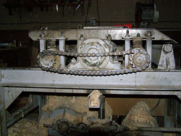

stół był podnoszony na 2 śrubach prawa i lewa łożyska na pewno jakieś były stożkowe nie rozbierałem tego więc nie mam pewność ale sama obudowa łożysk miała gdzieś z 10 centymetrów wysokość
na mój gust to powinno tam być łożysko stożkowe przy najmniej jedno albo lepiej zespół łożysk od góry po kolei łożysko oporowe stożkowe i z 2 zwykłe tak by na tych łożyskach trzymało osiowość śruby bo górą niema prowadzenia poza tulejami
śruby stały pionowo na dole miały założone przekładnie kontowe a pod nimi szedł dołem wałek poziomy z drugą zębatką kontową później ten wałek miał jeszcze jakieś przekładnie w skrzynce obok całej ramy i tam to wychodziło na koła zębate do korby ...
co do wałków pociągowych to w tej mojej samoróbce są one sprzężone łańcuchem wrzucę kilka fotek zespołu napędowego to się rozjąśni ...
fotki zrobiłem ale jest tego 34 mega więc chyba nie wstawię na forum mogę wysłać mailem jak coś to pw
pozdrawiam

- Załączniki
- napęd wałków
- P1113755 re.jpg (54.08 KiB) Przejrzano 36403 razy
