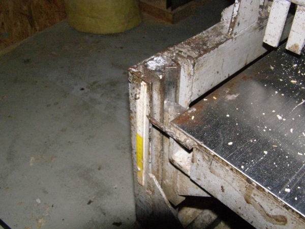

witam umnie prowadzenie jest rozwiązane jest jak na fotkach
prowadzenie stołu i orginalna miarka

Witam śruby są 12-ki z tym, że u mnie stół ma szerokość 25 cm.
Co do dodatkowego prowadzenia to jest coś takiego jak na fotkach
służy to także do mocowania przystawek np. frezarki, tokarki itd. na ostatniej fotce jest dokładnie pokazane
te dwa pionowe wałki podnoszą się razem ze stołem

Witam jest to obrabiarka firmy Rema z Reszla o symbolu DYMC-8.

Generalnie jest to ta sama tylko starsza od mojej. Moja jest z 96r. DYMA to były pierwsze z tych maszyn potem były DYMB i na końcu DYMC. Zaglądałem na ich stronę i jeśli chodzi o części to do ostatniego modelu jest najwięcej.Silnik jest jeden 2,2KW posuw jest z wałka głuwnego paskiem a potem przez przekładnie zębatą{fotki są na pierwszej stronie tematu). Zębatki lubią stracić zęby jak za dużo przybierzesz. Ja jestem z niej zadowolony.
