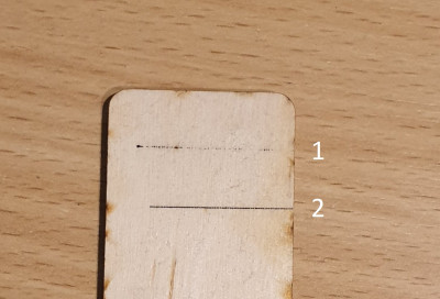

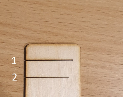

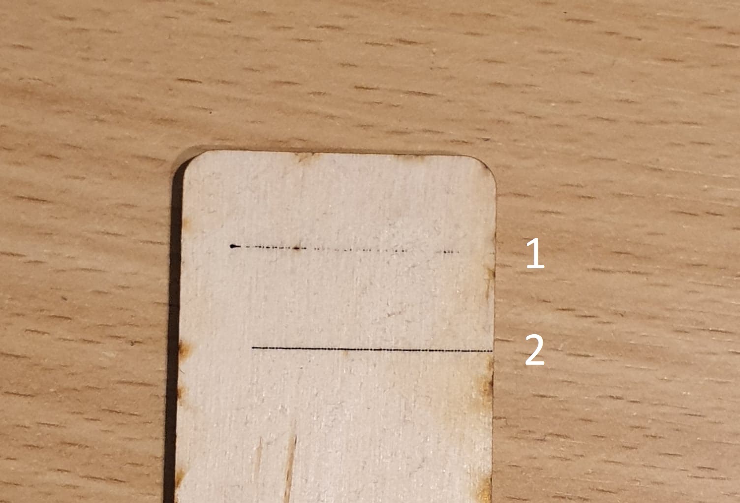

Witam wszystkich!
Mam problem z grubością linii. Im bliżej tuby, tym grubsza linia.
Ustawienie ogniskowej wykluczony, ponieważ obie linie zostały wykonane po ponownym ogniskowaniu.
1 - najbliżej tuby (lewy równy róg)
2 - najdalej od tuby (prawy dolny róg)
Lusterka wyregulowane - nie pomaga. Tuba SPT 60W.

Zrób test bez soczewki i dziubka.

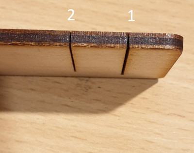

Wygląda jednak na źle zogniskowaną wiązkę. Na powiększeniu widać stożek.

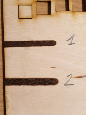

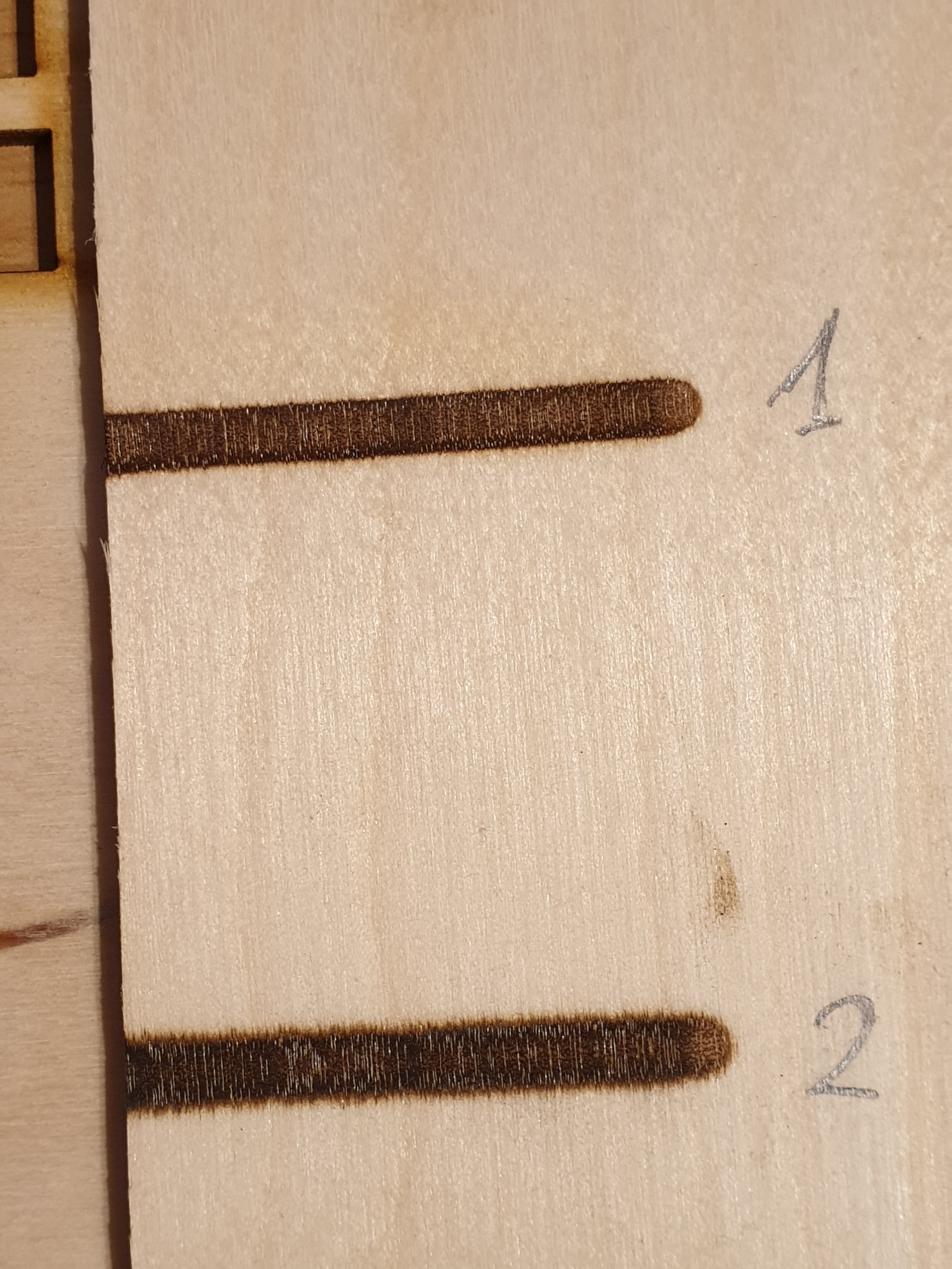

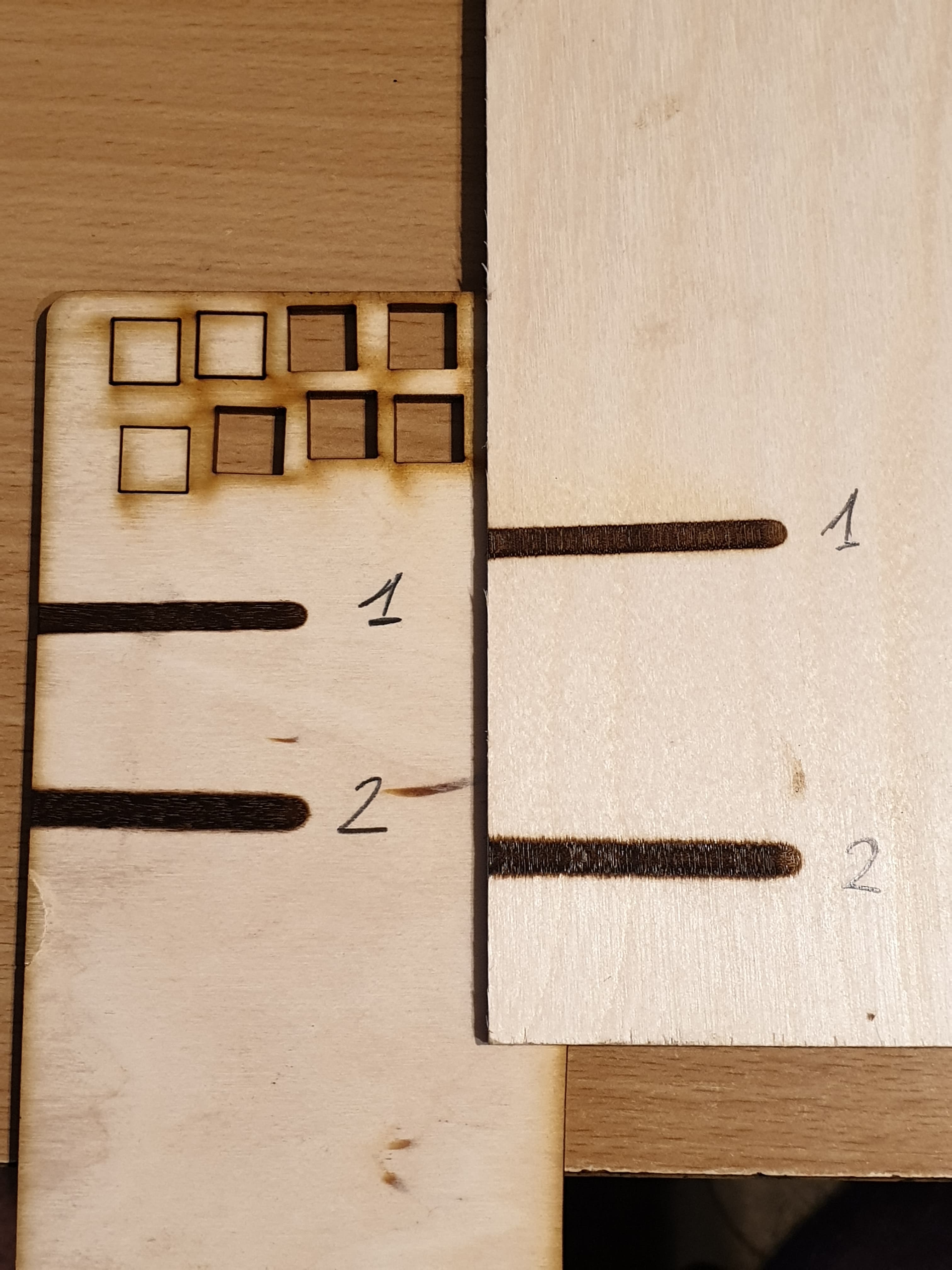

Zrobiłem test - numerki analogicznie do zdjęć powyżej.
Wychodzi na to, że im dalej od tuby tym szersza jest wiązka i chyba mniej skupiona.
Jakie wnioski?
@bratanek65 no tak wygląda, ale w przypadku 1 i 2 materiał jest w takiej samej odległości od soczewki

"najbliżej" i "najdalej" to nic nie mówi.
Ile to jest w milimetrach ?

To akurat jest normalne. Soczewka na pewno leży płasko? Nie jest "przekoszona"?

@tuxcnc pole robocze maszyny to 60 x 40 cm czyli przekątna 72 cm i taka jest ogległość od najbliższego i najdalszego punktu.
Soczewka leży płasko :( - tak myślę. Sprawdzałem na 2 tubusach. Kolega ma jakiś sposób jak to sprawdzić?

Jaki to laser (firma ?) Tech-sol ?
Znajomy ma podobny problem że im bliżej tuby jest karetka tym grubsza jest szczelina...

Może stół masz krzywy/krzywo ułożony w "Zecie" względem karetki.

@GumiRobot w każdym miejscu jest taka sama odległość materiału od głowicy (sprawdzałem w każdym rogu i na środku).
@ktsylwek mam Seron SL 6040, ale jest po wymianie tuby na SPT. I jak znajomy sobie poradził z tym problemem?
Myślę, że problem tkwi w wielkości/średnicy wiązki która pada na soczewkę. Powyżej na zdjęciach widać, że jest różnica. Im większa średnica (wiązka bardziej rozproszona) tym soczewka lepiej skupia i daje mniejszą plamkę przy cięciu. Dobrze by było rozproszyć wiązkę najbliżej tuby (w lewym górnym rogu). Czy ktoś ma na to pomysł? :)
