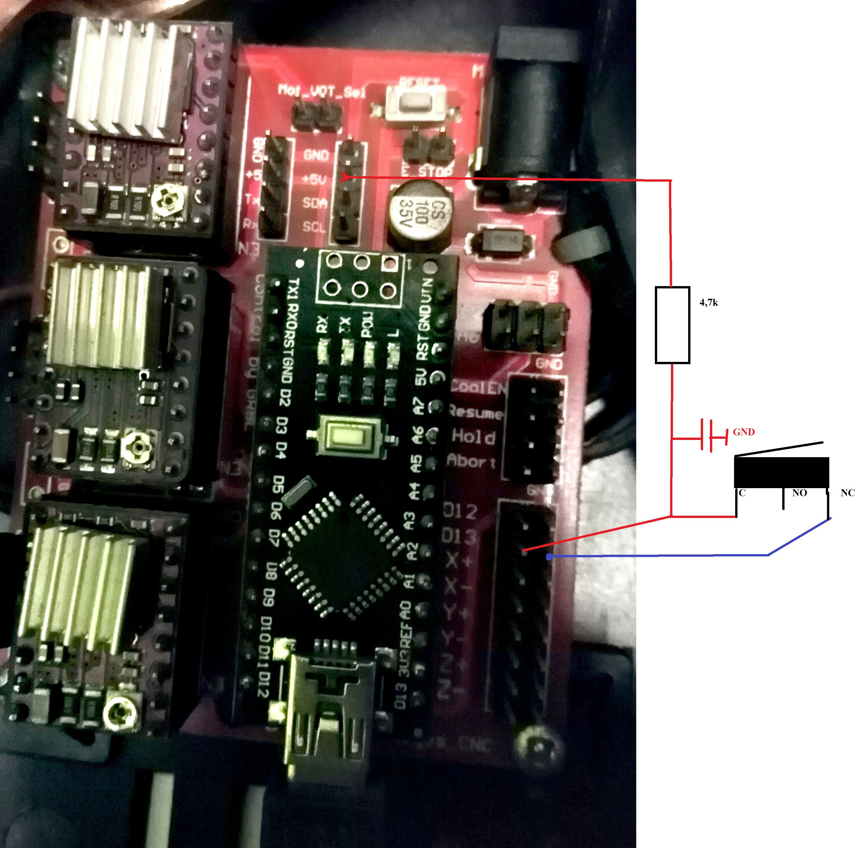

Daj rezystor 4.7k od krańcówki do +5V (tzw pull UP) + kondensator 100nF od krańcówki do GND tak jak pisze Steryd
Kondensator będzie zapobiegał (choć częściowo zakłóceń ) a rezystor zapewni stały poziom na wejściu (nie ważne czy krańcówka NO/NC)

Narusujesz mi schemat? Dziękuję

Tak na szybko zrobione : Obrazek

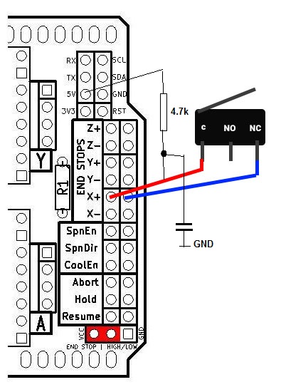

Chce się tylko upewnić czy dobrze linie łączenia zrozumiałem, poniżej foto. GND to jak w zasadzie ma być ? Do obudowy/ramy/uziemienia czy tam na styk GND nad wtykiem 5V?

Wszystkie gnd powinny być połączone, więc obojetnie do którego podlaczysz, ale nie ma co ciągnąć niewiadomoile kabla, więc użycie któregoś styku na szildzie jest całkiem wygodne.

Udało mi się podłączyć jedną krancowke dla osi X. Działa chyba okej - wpisuje np X50 i gdy wcisne krancowke to maszyna się zatrzymuje ;)
$21=1
$22=0
&23=0
#27=1.000
Teraz bym chciał pójść krok dalej - ustawić home maszyny dla X i limit softu np że maszyna może pojechać maksymalnie 50 na plus od krancowki(home).
Czy to powinno być tak że wpisuje jakąś komendę i maszyna sam jedzie na home? Jak to zrobić?

Home zaczyna od osi Z, więc tam też musi być krańcówka. Komenda $H
$22 = 1
$23 to maska, jeśli home pojedzie w inną stronę. Wartości od 0 do 7. Ja mam 4
Po zadziałaniu Home
$20 = 1
$130 do 132 wg uznania

Akurat mam takiego pecha że krancowka działa na osi X Y ale gdy przepinam piny na Z to nagle nie działa.
Drugi problem jest taki że w programu UGS wszystko działa na odwrót - rozwarcie powoduje zatrzymanie. Żeby znów pracować muszę wcisnąć krancowek i reset.
Jednak podobnie jak w Grbl Panel krancowka na oś Z również nie działa.
