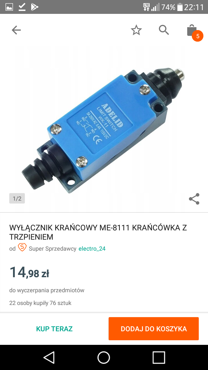

czy taki z allegro wystarczy?
Podłącze tylko kabelkiem do arduino i będzie działać czy potrzeba coś dodatkowo(oprócz konfiguracji w programu :D) ?

Post napisał: TOP67 » 10 paź 2018, 22:26
Wystarczy nawet kawałek blaszki. Byle zwierało zawsze w tym samym momencie. Ja mam mikroprzełączniki 5x5mm, a w jednym miejscu membranę ze starego telefonu (nie miałem miejsca na większy). Najczęściej stosuje się mikroprzełączniki z dźwignią, bo łatwo ją podgiąć.

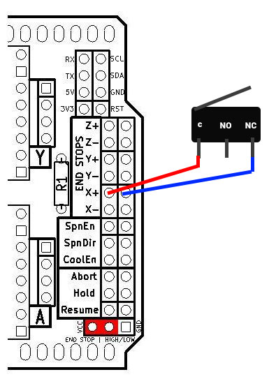

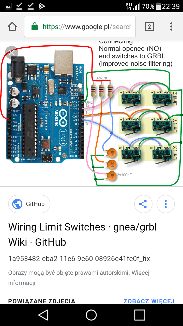

A mogę podłączyć w taki sposób po jednym na oś? Potrzebny mi wtedy jakiś rezystor?

Post napisał: Steryd » 11 paź 2018, 09:33
bardziej kondensator,
Chodzi oto, że w takich krańcówkach nie otrzymujesz sygnału 0/1, tylko jeszcze przez jakiś czas przy przełączaniu styki,które się ze sobą zderzają podskakują, i wtedy arduino głupieje.
Można?
Morzna!!!
