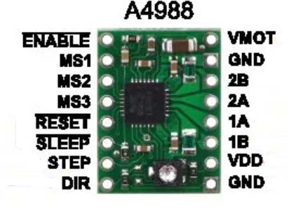

Mam pytanie odnosnie podlaczenia drivera TB6600 zamiast 4988 zainstalowane na plytce obslugujace maximum 1.5a
Link do plytki: https://s.click.aliexpress.com/e/q4dcwCg
1. Czy mozna podlaczyc silnik krokowy nema 23 z tb6600 a nastepnie z plytka poprzez 4 piny (wejscie) by grbl obsługiwał mocniejszy silnik.
2. Czy trzeba wyciagnqc 4988 czy moze zostac w plytce uzywajac tb6600

Możesz stepsticki zastąpić tb6600. Mam nadzieję, że nie myślałeś o podłączeniu TB do tych gniazd 4pinowych. Stepsticki musisz wyjąć i podłączyć się do złącz, w których były umieszczone. Poszukaj na których stykach są sygnały EN, STEP i DIR.
To wrzeciono, które podlinkowałeś ma silnik bezszczotkowy i bez specjalnego sterownika nic z nim nie zrobisz.

A może już ktoś z taką płytą z Chin sobie poradził i wie które to EN, STEP i DIR?
lub wytłumaczy jak szukać tych wyjść. Dobry multimetr posiadam tylko wiedza za mała. Z góry dzięki za pomoc.

Ok. Czyli od sterownika tb6600 podpinam step, dir, enable pod tę płytkę po wyjęciu A4988 a +5V chyba muszę podpiąć przy porcie USB na dole po lewej pierwszy pin tak?

5v nie podpinasz. Starczy to co idzie z USB.

Oj mogę się mylić, ale aby sterownik tb6600 działał to musi być podłączony dir, step i +5V pod tę Chińską płytkę, którą posiadam.
Zaczekam na odpowiedź. Łatwo uszkodzić elektronikę.
