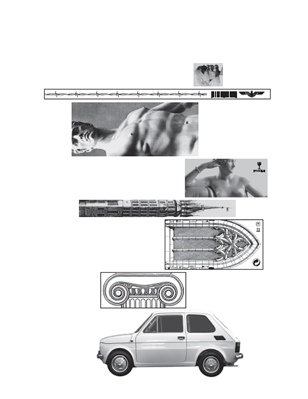

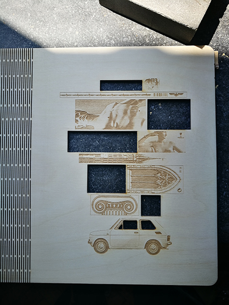

Hej,
Jestem tu nowa, zajmuję się produkowaniem zabawek dla dzieci. Potrzebuję pomocy przy wypuszczeniu do grawerowanie pliku ze zdjęciami.
Graweruje w sklejce. Mam photoshopa i illustratora. Potrzebuję wiedzieć jak przerobić zdjęcie aby dobrze wyglądało wygrawerowane w sklejce. Proszę pomóżcie..

Sklejka jak i każde inne drewno nie jest odpowiednim materiałem do grawerowania zdjęć.
Zamień zdjęcie na bitmapę czarno białą z rastrowaniem uporządkowanym lub liniowym w liniaturze od 15 -32 lpi ale to trzeba testować w zależności od materiału i rozdzielczości grafiki. Ogólnie to temat rzeka jeśli chodzi o grawerowanie zdjęć.

Wiem, że upraszczasz - ale uciekał bym od pojęcia lpi przy odwzorowaniu czarno-białej grafiki za pomocą lasera. Lpi raczej pasuje tam, gdzie mamy możliwość kontroli wielkości punktu drukarskiego i w ten sposób kontrolujemy poziom czerni = odcienie szarości.guardian_angel pisze:Zamień zdjęcie na bitmapę czarno białą z rastrowaniem uporządkowanym lub liniowym w liniaturze od 15 -32 lpi

totalna bzdura
Właśnie do tego służy liniatura rastra, ilość kropek w linii - nie mylić z dpi
aby ustalić podstawowy parametr pojedynczej linii rastrowej, a co innego offset, układ rastra.
Laser to nie drukarka cyfrowa.

Tak myślałem, że odezwie się ktoś kto nie ma bladego pojęcia o czym pisze.guardian_angel pisze:totalna bzdura
Jestem na tyle stary i na tyle dawno miałem praktyczną styczność z poligrafią, że wiem, iż pojęcie liniatura rastra wywodzi się z czasów gdy jeszcze nie stosowano powszechnie komputerów do druku. Wówczas ustalano liczbę linii na cal (lines per inch = lpi). Przykładowo, na gotowych drukach nieznanego pochodzenia - używając lupy drukarskiej (https://www.google.co.uk/search?q=lupa+ ... 40&bih=716) a sam proces rastrowania był realizowany na drodze fotograficznej an NIE komputerowej (dpiero póóźniej weszły naświetlarki i technologia komputerowa - w Polsce w okolicach początku lat 90-tych). Na każdej z takich linii można było oddać pewną skalę szarości - bo SAMA LINIA mogła mieć różną grubość i w ten sposób odwzorowywała różne odcienie szarości. W zwykłych drukarkach laserowych i prostych chińskich laserach CO2 jaki ma autorka wątku NIE MA bezpośredniej kontroli nad szerokością drukowanej pojedynczej linii - ergo skalą szarości oddawaną przez pojedynczą linię. A przynajmniej z poziomu użytkownika.
