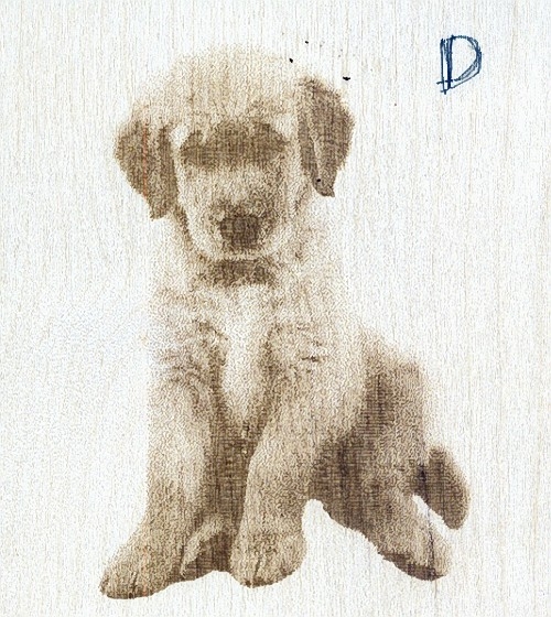

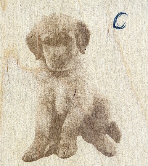

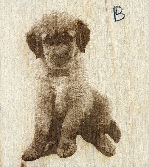

Mam problem przy grawerowaniu w sklejce. Przedtem korzystałem z oprogramowania moshi - robiłem na innej maszynie. Efekt grawerowania w sklejce był jak zdjęcie. Teraz jak zmieniłem maszynę i Lasercuta to jak zdjęcie 600dpi przerobiłem w 1 touch laser photo to wypala mi jedną wielką plamę. Zmieniałem prędkości moc lasera a efekt nawet nie przypomina zdjęcia.
Moc lasera 40 W
Bardzo proszę o pomoc
Moc lasera 40 W

moshidraw i LaserCut nie ma tutaj nic do rzeczy. Po prostu musisz przygotować odpowiednio plik do grawerowania, a następnie ustalić parametry. Z góry podaję, że nie jestem entuzjastą 1-Touch Laser Photo ze stajni ULS. Z czystej ciekawości na szybkiego skorzystałem z pliku psa.
Dla sklejki wyszło szydło - wcale nie jest potrzebna ani duża rozdzielczość palenia, ani duża moc (12% to ledwie lizanie przy moim 60W chińczyku)
Na szybkiego skany - fotografie dałyby lepszy efekt wizualny, ale było mi prościej
Pierwszy lepszy kawałek dziadowskiej sklejki i odpowiednio parametry:
pies_a - 600 dpi moc 16%, pies_b - 600 dpi moc 12%
pies_c - 300 dpi moc 12%, pies_d - 150 dpi moc 12%
pozdrawiam
Andrzej

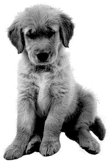

Oczywiście. Żadna tajemnica. Popróbuję krok po kroku z CorelDRAW X4. Trwało to niecałe 10 minut.
Fotografia to jedno ze zdjęć z dostarczanych z pakietem Corela X4. (ph00128.jpg)
1. Po otwarciu w CorelDRAW, przekształcenie z RGB na szarość 8-bit (menu - mapy bitowe - tryb - skala szarości 8bit).
2. Następnie z menu "efekty" - dopasuj - poprawa kontrastu. Tam ograniczenie zakresu wielkości wejściowych na histogramie.
3. Kolejne - z menu "mapy bitowe" - edytuj mapę bitową. To powoduje uruchomienie CorelPhotoPaint.
4. Tam z kolei z menu "obrazek" - pracownia wycinków. Na szybkiego - obrysowanie konturu pisakiem o szerokości "50" tak aby krawędź pisaka nachodziła na kontur. Następnie narzędziem "wypełnienie" zamalowanie psa i kliknięcie na "podgląd". Jeżeli z tła pozostają śmieci, lub obcięliśmy zbyt dużo - poprawki narzędziem "-" oraz "+". Jeżeli efekt zadowalający - to "OK".
5. Kończymy zabawę z CorelPhotoPaint i następuje powrót do CorelDRAW. Tam już jest pies bez tła.
6. Teraz menu "mapy bitowe" - zmień rozmiar/rozdzielczość - zmiana rozdzielczości na 150dpi oraz wielkość(wysokość) 95mm (taki miałem kawałek sklejki) i OK.
7. Kolejne z "mapy bitowe" - tryb - czarno-biały 1bit. Przekształcenie Floyd-Steinberg - intensywność na max.
8. Gotowy rysunek eksport do LaseCut jako bitmapa BW 600dpi a tam import i cała reszta.
Dużo pisania, mniej "roboty"
Tak jest w przypadku sklejki gdzie grawerunek jest ciemny. dla np anodowanego aluminium wcześniej należy zamienić obraz na negatyw. Reszta tak samo
