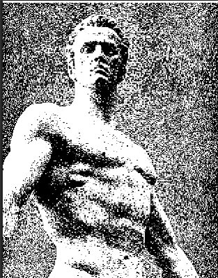

Instalujesz skrypt Golden Method.
Eksport później do dwubitowej bitmapy.
W zasadzie to już będzie przerobione na dwubitową przez skrypt.
Pobaw się ustawieniami w skrypcie i sprawdzaj co dla danego zdjęcia lepiej się wypala.

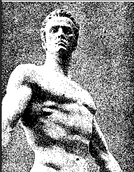

Hej,
Proszę proszę o jeszcze jedną podpowiedź. Udało mi się zamienić pliki na bitmapy, udało mi się usunąć białe tło w psd. Ale lasercut cały czas widzi to jako plik z tłem białym a nie same czarne punkty do grawerowania...jak przepuszczę to przez illustratora to mi się zmienia cały obrazek...zapisywałam już w gif i png ale ciągle jest białe tło :C

W czym ci przeszkadza to białe tło?
Przecież laser będzie grawerował tylko czarne a białe pominie.

LC widzi tylko dwu bitowe bitmapy bmp

Post napisał: rysowanki » 19 maja 2017, 13:37
Wszystko się udało :) Wiele się nauczyłam ! Dzięki za pomoc.

DominikPierog pisze: dwu bitowe bitmapy
nie ma takich
albo jest piksel albo go nie ma więc bitmapa jest 1 bitowa.

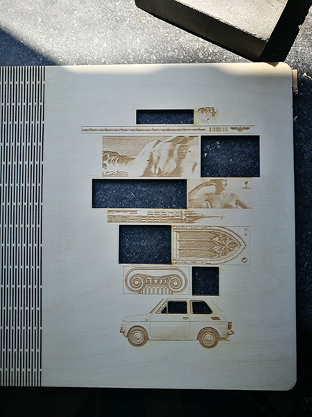

Grawer piękna sprawa. Np taki z 1bitowego pliku :)
