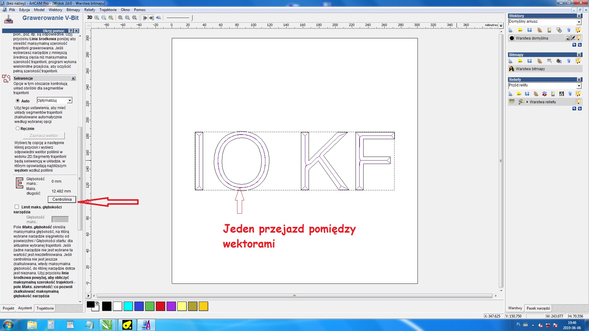

Czcionki dostępne w ArtCam-ie raczej do tego się nie nadają, ponoć można, ale to dużo kombinacji. Ja próbowałem przez funkcję grawerowania "centrolini".
Litera I jak Iwona lub O jak Olga jest ok ale już K jak Krzysztyf lub F jak Feliks wychodzą pokracznie.

Mając na myśli czcionka "jednoliniowa" i "centrolinia" chodziło mi o coś takiego, autorowi tematu zapewne też

Arkadiusz2000 pisze: ↑
06 cze 2019, 19:59
Nie sądzę.
-- Po pierwsze, autor tematu wybrał (jak widać) właśnie czcionkę jednoliniową.
-- Po drugie, grawerowanie V-Bit nie jest (jak piszesz) jednym przejazdem między wektorami ..... to są ZAWSZE minimum dwa przejazdy lub więcej.
-- Po trzecie, żeby uzyskać pseudoefekt "jednoliniowego" przebiegu (jak na Twoim screenie), obróbka V-Bit MUSI frezować na różnych głębokościach, no chyba, że użyjemy czcionki o jednakowej szerokości pomiędzy liniami/wektorami które tworzą pojedynczy znak.

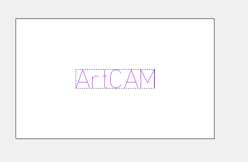

baszawez
Posty: 163
Rejestracja: 19 sty 2017, 17:37
Lokalizacja: Kraków
Re: Grawerowanie tekstu na pojedynczych liniach
Post napisał: baszawez » 07 cze 2019, 08:05
lajosz pisze: ↑
06 cze 2019, 17:47
jaką masz wersje ArtCAM? Bo ja 2008 i nie mam niestety takich opcji

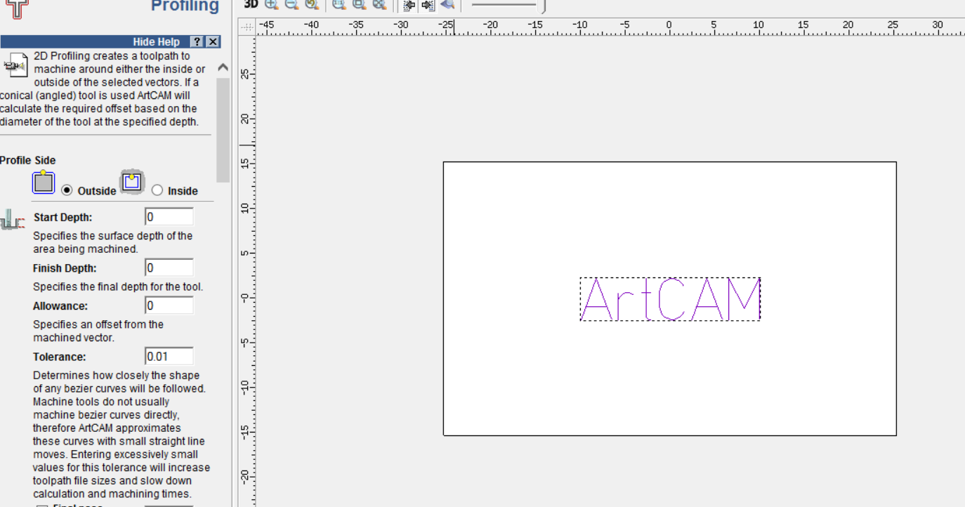

Post napisał: lajosz » 07 cze 2019, 11:16
OK, zapomniałem, że tu o starszego ArtCAM-a chodzi, czyli ... w Artcamie 2008 też jest frezowanie wzdłuż wektora, tyle że (nie wiadomo dlaczego) jako osobna obróbka:
Popatrz:
