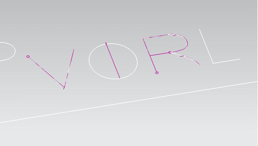

Mam mały problem nie che mi zrobić wektor "0" robi mi jakoś prostą linie z kółeczkiem w pionie :( zrobiłem screen i załączyłem plik będę wdzięczny za pomoc dlaczego tak się dzieje
Załączyłem plik
Dziękuje za pomoc
PRUBA.rar
(3.85 KiB) Pobrany 351 razy
nxcam
Posty: 734
Lokalizacja: Tuszyma
Post napisał: nxcam » 28 mar 2011, 18:49
ten okrąg jest podzielony chyba na pół/ćwiartki?
- wówczas gra role kolejność/ich końce, które determinują kolejnośc obróbki
- chyba wskazałeś je obydwa w pobliżu ich stykających się końców
- wskaż najpierw pierwszy półokrąg w poblizu jednego z końców, a póżniej poczatek drugiego (w pobliżu końca pierwszego...) tak jakbyś szedł po łańcuchu

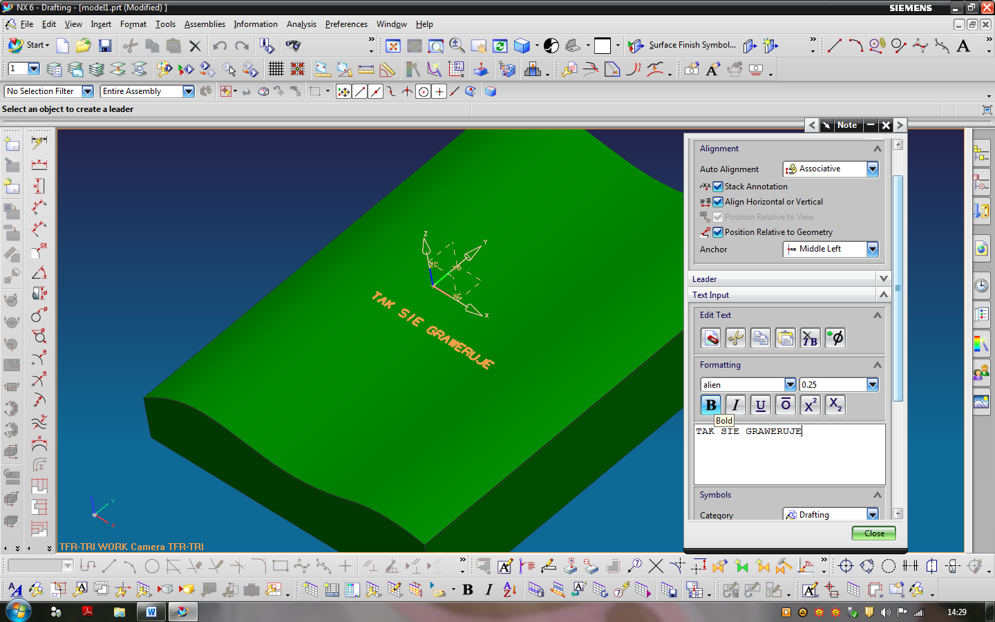

Podepnę się do tematu :wink: . Wchodzę w temat grawerowania w NX i potrzebuje uzyskać odbicie lustrzane tekstu w na powierzchni matrycy. Macie jakiś pomysł na to????

Post napisał: marcinello3 » 07 lip 2012, 14:50
Jackforest chodzi ci o wygrawerowanie odbicie lustrzanego textu na profilowej powierzchni?
Jeśli tak to,
(kiedyś robiłem ale za czasów nx3, odbicie lustrzane, wszystko ręcznie rysowane w taki sposób: rysowałem na kalce litery, odwracałem ją póżniej i robiłem text w UGS, a teraz to nie wiem czy jakieś kroki w tym kierunku nx zrobił).
W każdym bądź razie mając już te litery,
1. ustawiasz układ WCS na powierzchni osią Z prostopadle do powierzchni na której chcesz ten text oraz kierunek osi X w kierunku jakim chcesz
2. Wchodzisz do draftingu, wyłączając widok arkusz a widząc bryłę
3. korzystając z notatnika, piszesz ten text

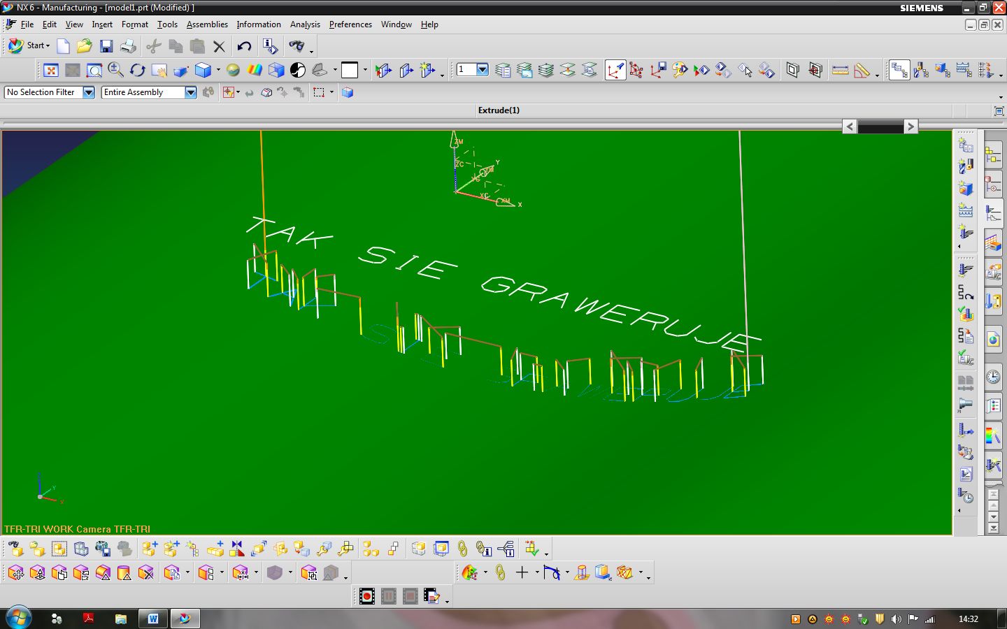

4. Otwierasz moduł obróbki, wbierając MILL_COUNTOUR/VARIABLE TEXT
Wskazujesz text, powierzchnie i bryłe a efekt jest taki:
W twoim przypadku problem to napisanie liter i ich odbicie, ale na pewno jest to do zrobienia, natomist program obróbczy sam rzutuje napisane litery na profil.

Post napisał: Majster70 » 09 lip 2012, 08:46
jackforest pisze:szczerze mówiąc liczyłem na funkcje która sama robiła by odbicie lustrzane tekstu.
Przed wpisywaniu tekstu obróć układ współrzędnych wokół osi x lub y o 180°, tak żeby oś z była skierowana "do dołu" i masz swoje odbicie lustrzane. W przypadku jakiegoś loga lub krzywych obróć je analogicznie o 180° lub użyj odbicia lustrzanego względem odpowiedniej płaszczyzny - to maksymalnie kilka sekund roboty.
