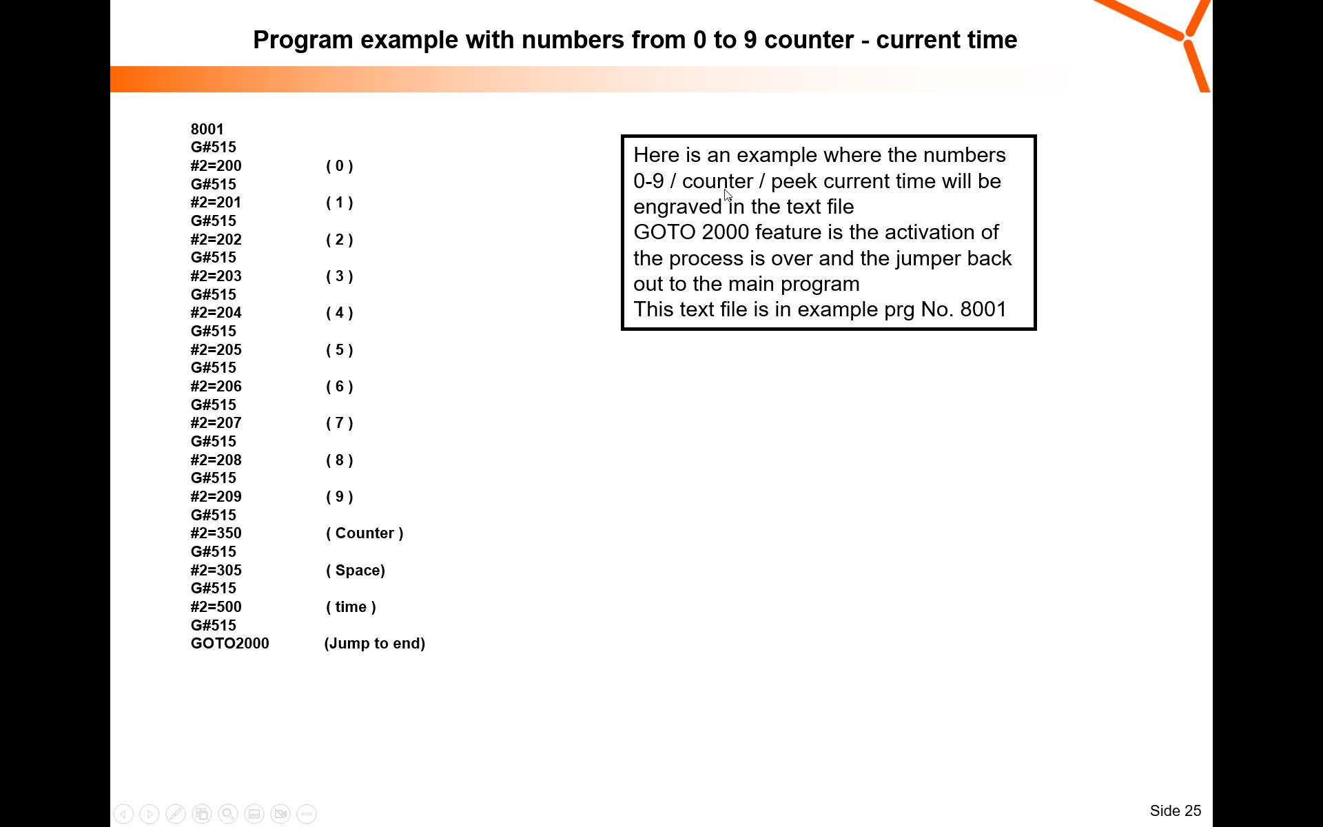

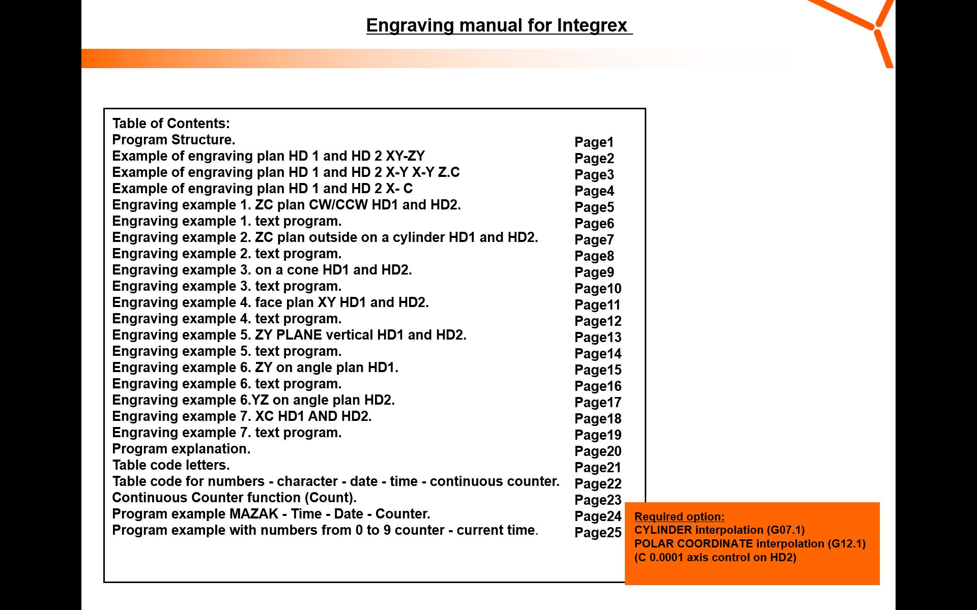

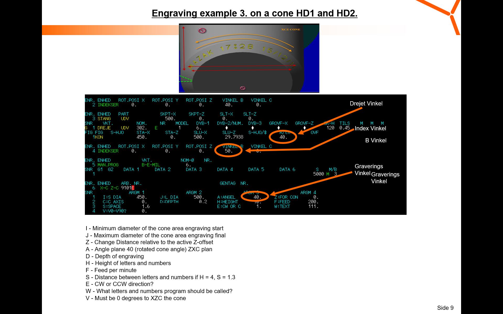

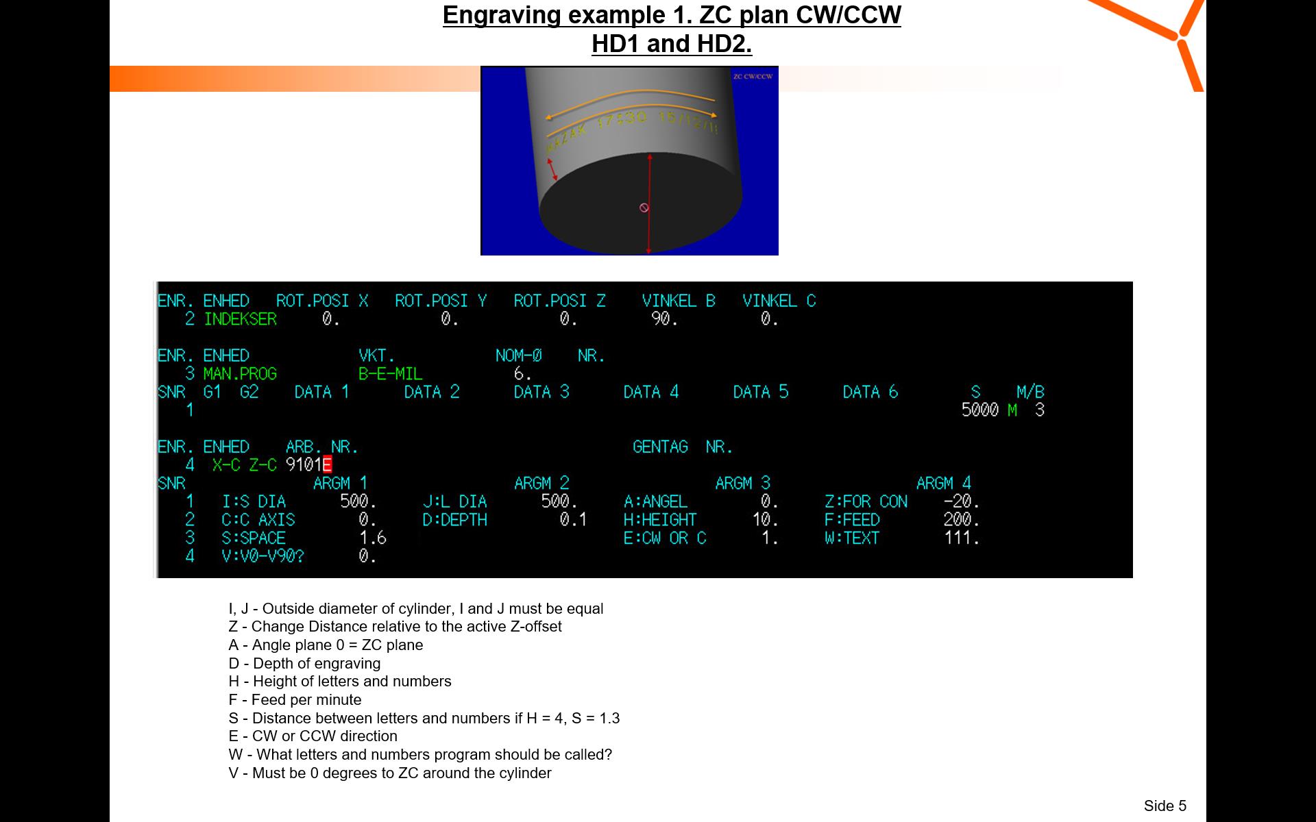

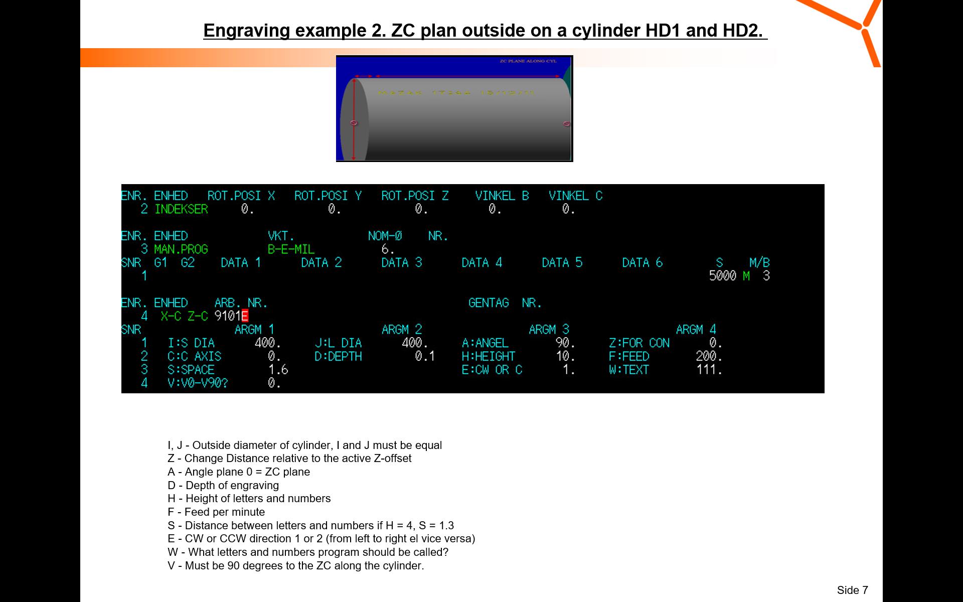

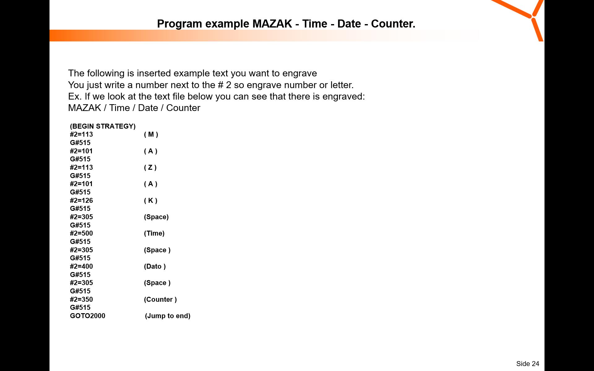

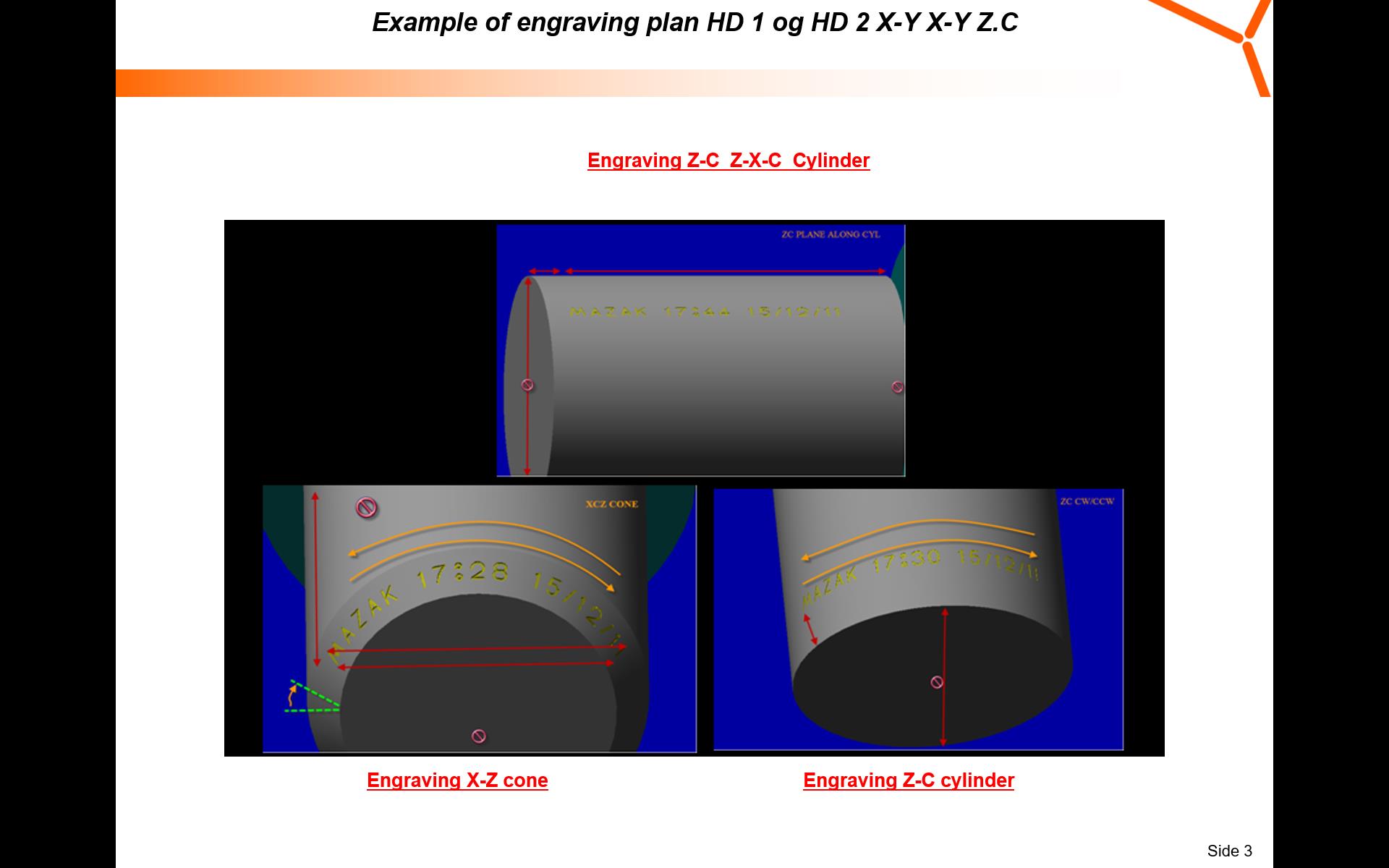

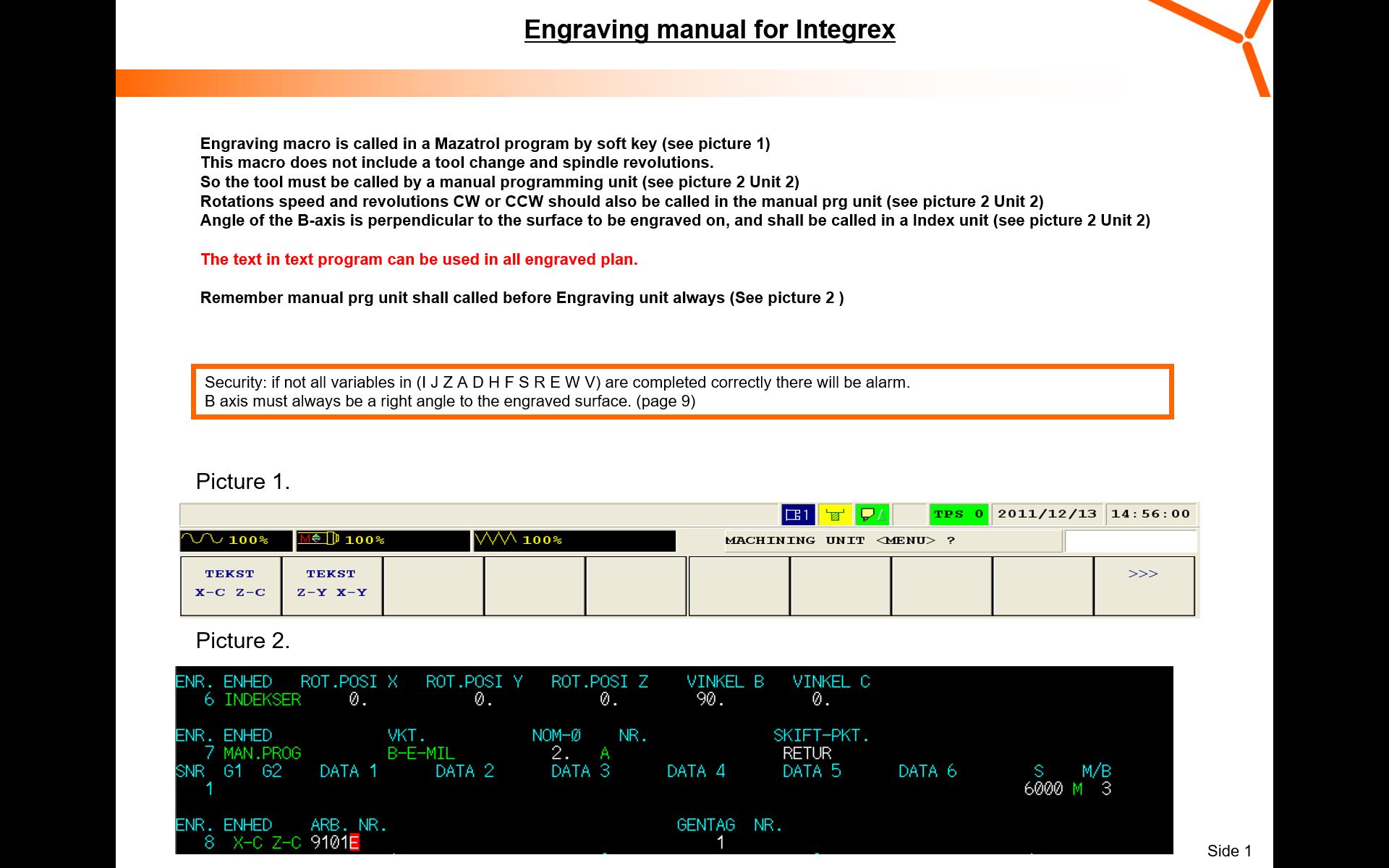

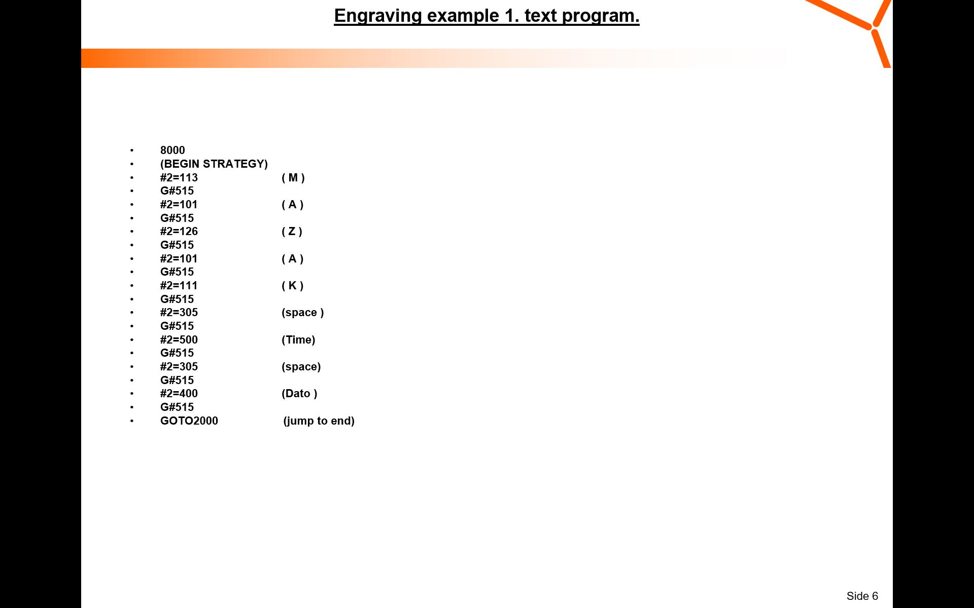

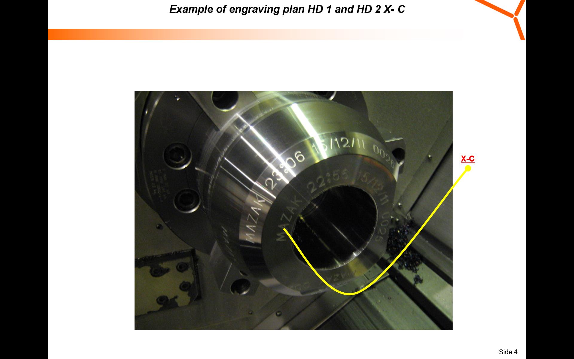

Mazak opracował własne makro do grawerowania.
Obrazek Obrazek Obrazek Obrazek Obrazek Obrazek Obrazek Obrazek Obrazek Obrazek Obrazek Obrazek

Post napisał: Swistak65 » 02 lut 2025, 13:08
Tylko, że na Matrixie 2 nie ma tej opcji.
