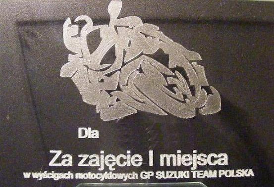

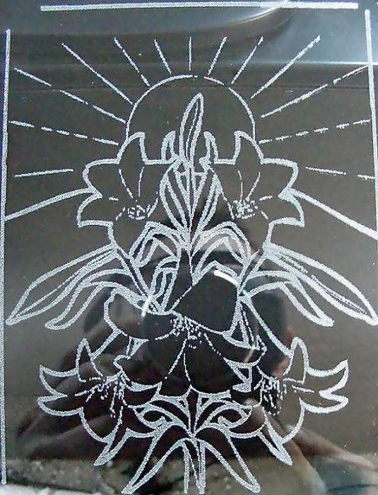

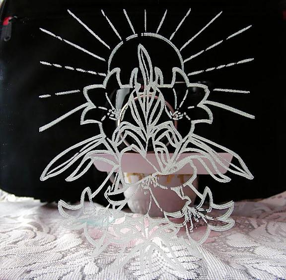

Przede wszystkim grawerować jakąś soczewką o małym skupieniu najlepiej od 2" poniżej (1,5") jeśli chodzi o moc to już musisz sobie dobrać ale nie za dużą żeby po skończonej pracy nie odpryskiwało , chodzi tylko o samo zmatowienie. kolejną sprawą starą jak świat jest mokra kartka papieru na grawerowanym szkle nawet przy 2,5" soczewce grawer jest doskonały, sprawdż sobie wybież element do grawerki i na polu do połowy połóż mokrą kartkę (od drukarki białą ) moc daj około 25-35W i w miarę wolno efekt będziesz widział po skończonej pracy i ewent zrobisz korektę mocy do prędkości (pamiętaj tu nie chodzi żeby odprysło tylko zmatowiło szkło ) pozdrawiam i życzę owocnej pracy
grawer test na lustrze
foto2 lustro
Papa szyba
Statuetka na szkle tu widać róznicę wyzej motocykl jest z odpadniętym przepalonym szkłem i jest niemrawy natomiast napis jest biały tylko zmatowiony
