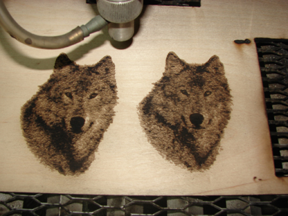

Witam Panie Piotrze. Dzięki Pana informacją i Pana Krzysztofa Chata zrobiłem sobie "laserek" Nie można go równać z Pana produkcją Narzędzia proste pilnik , wiertarka, młotek itp, ale działa. Już przystąpiłem do 3 modernizacji, ale na tym co już jest zrobiłem oba zdjęcia wilczka. z lewej jest Pana poprawka a z prawej oryginał. Zrobione to jest na zwykłej sklejce jaką miałem pod ręką i moim zdaniem, chociaż mogę się mylić prawa strona jest bardziej wyrazista. mimo że ma większe powierzchnie zaczernienia, ale za to ma więcej bieli przy pyszczku i oczach. Ale to tak wychodzi u mnie.

Na zdjęciu, choć jest małe, można dostrzec, że lewe (moje) jest zbyt ciemne w "ciemnych" partiach, ale ma pysku wilka jest więcej szczegółów (światłocieni). Pamiętajcie obaj Panowie, że zdjęcie jest przygotowane z rastrem 0,042 - tak więc na drewnie plamki będą nachodziły na siebie. Ja drewno graweruję z rastrem 0,1 do 0,12 mm.
Proponuję dla pewności zrobić próbę na białej stronie "plecówki" (płyty HDF). Na niej wszystkie niedociągnięcia widać bardzo dobrze.
Czyli, jak widać muszę popracować nad kontrastem. A czy mógłbyś to zdjęcie wrzucić w jakimś większym rozmiarze tak, aby raster można było podejrzeć?
PS. Co to za siatka, która leży na Twoim ruszcie?

Długo szukałem plastra miodu. Jak już znalazłem to cena mnie zaszokowała i szukałem alternatywnego rozwiązania. Znalazłem taką siatkę jak widać . Używają ją do wlotów w samochodach. Za dwa kawałki 1000x500mm zapłaciłem 36 zł. Pod spód dałem kątowniki aluminiowe. Jak przecinam duże kawałki to ściągam siatkę, a przy małych elementach ją stosuję żeby drobne elementy nie wpadały do śmieci. Mnie się to sprawdza za marne pieniądze. Może to nie wygląda profesjonalnie ale działa.

A nie masz problemów z przypaleniami od spodu podczas cięcia bo też ją oglądałem i o niej myślałem ale wydawała mi się ona trochę za gruba.

Jeżeli materiał leży bezpośrednio na niej to przypali miejsce styku. Ja stosuję podkładki z plexi 10mm i po problemie.

Jeśli chodzi o grille, to nie ma idealnego rozwiązania. Ja zwykle robię "tzw. plastry miodu", z cienkich blaszek stalowych, albo T-owników aluminiowych. Spotkałem się już z tą siatką na grille samochodowe, ale wydawała mi się trochę za cienka (w sensie delikatna). Ale chętnie spróbuję, bo plastry miodu wychodzą trochę drogo...
