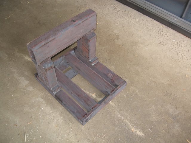

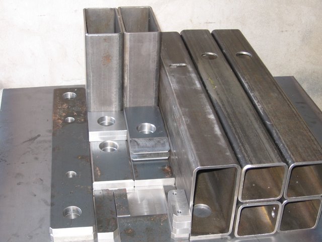

elementy przygotowane do spawania

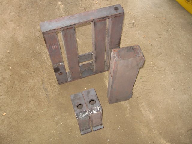

po spawaniu
Pytanie do kolegów:
Od czego ten nalot na stali?

HARD_MAX pisze:Od czego ten nalot na stali?
Jeśli konstrukcja była wyżarzona to od tego ten nalot :wink:

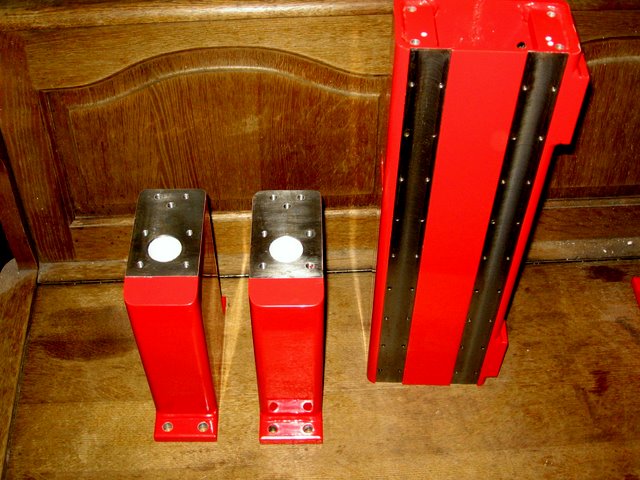

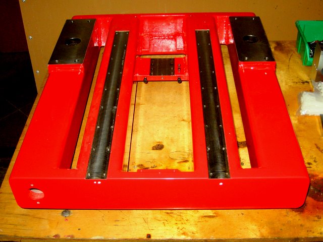

Post napisał: HARD_MAX » 06 gru 2009, 19:40
Dokładnie. Nalot po wyżarzeniu.
Po frezowaniu, wierceniu, gwintowaniu i malowaniu.

..czerwony diabeł ...
