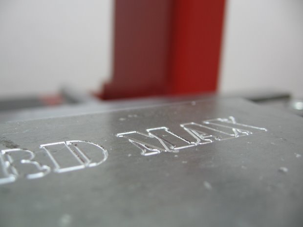

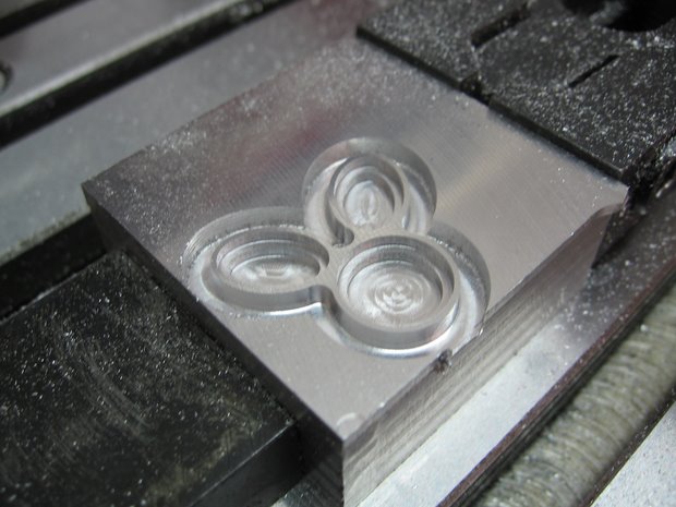

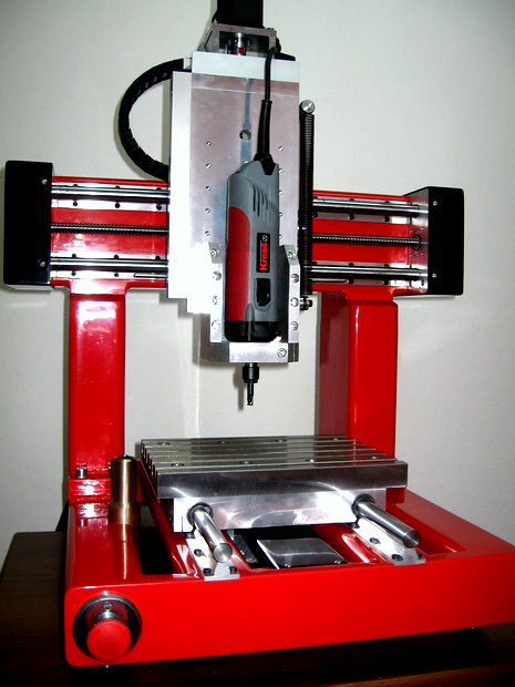

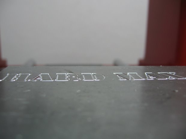

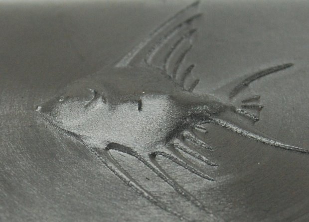

Post napisał: HARD_MAX » 10 sty 2010, 16:20
rusek pisze:Jaki jest skok śrub kulowych?
Skok 5mm we wszystkich osiach.
Grawerka jest już gotowa.
Filmiki:
Grawerowanie aluminium 7075, frez 60 stopni 3mm, zagłębienie 0,2mm
Frezowanie aluminium 7075, frez 3mm, wierszowanie 0,5mm
Frezowanie 3D aluminium 7075, frez grawerski 60stopni, stopka 0,2mm, zagłębienie 2mm
Ryba ma około 3x3cm :grin:

Post napisał: FlashEF » 18 sty 2010, 16:55
Ja dodam pytanie o koszt wyżarzania konstrukcji tej wielkości.
Maszyna robi wrażenie, szczególnie prędkość skrawania pierwsza klasa. Na mojej dałoby się uzyskać takie samo grawerowanie w około 30-40 minut. Chociaż niema co porównywać, bo to sprzęt na "tuningowanych" prowadnicach szufladowych i tnąc na nim duraluminium 1,5 mm wyciskam z niego ostatnie soki.
Gratuluję konstrukcji, każdemu można życzyć takich efektów. Pod każdym względem profesjonalna robota. Patrzyłem ze zdziwieniem na krzyżak z litego kawałka aluminium bardzo dużej grubości, ale widzę teraz że to się przekłada na jakość maszyny.
