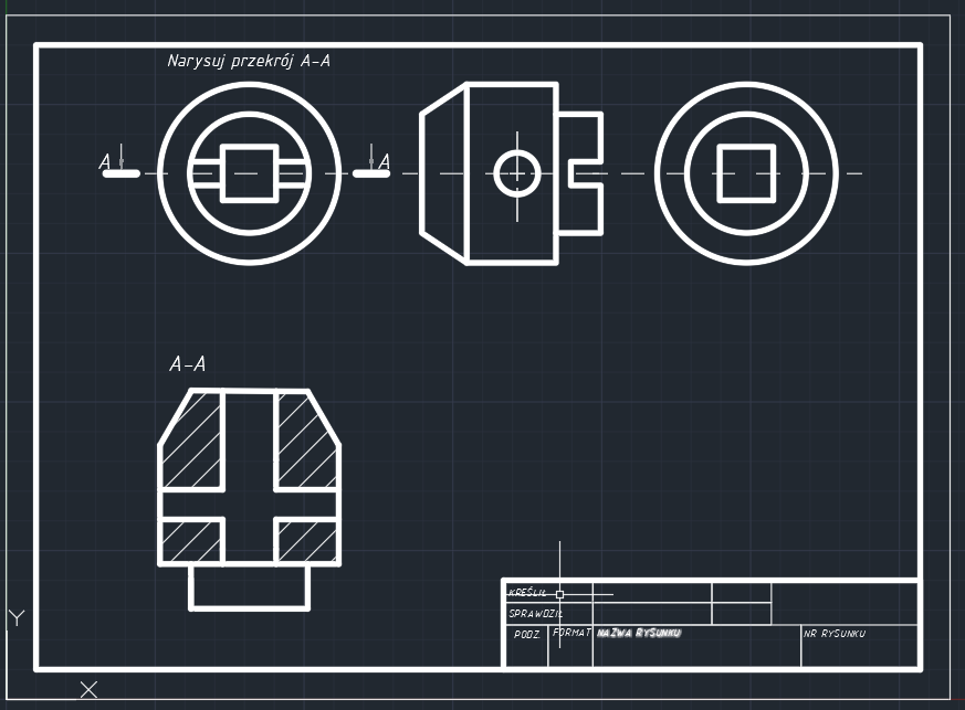

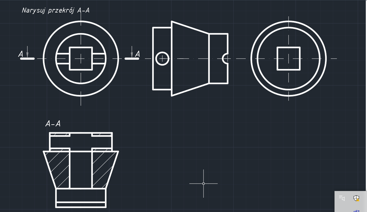

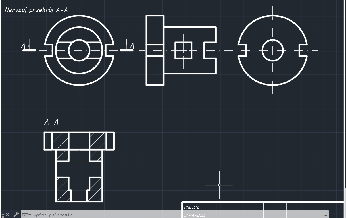

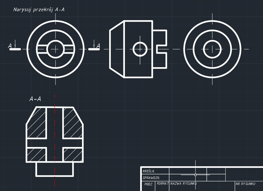

Witam, czy możecie zerknąć na cztery zadania, w których miałem do wykonania przekrój obiektu zrzutowanego w trzech rzutach? Podpowiedzcie czy wszystko w tych przekrojach zostało dobrze odwzorowane i narysowane według tych rzutów. (Od lewej: Rzut od dołu, rzut z boku, rzut z góry) Dostaliśmy do opracowania cztery dosyć trudne elementy, na moje oko są to jakieś po prostu tulejki (części do maszyn).

Są błędy na wszystkich. Zastanów się co widać po przecięciu przedmiotu, a czego nie powinno być widać.

Jak przedmówca napisał , wszystko jest do bani

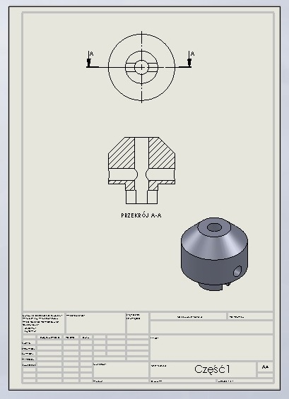

Ja sugeruję jakiegoś Cad -a ( z dostępem na studiach raczej nie powinno być do niego problemu).
p.s.
Wieki nie rysowałem ...... , proporcji nie ma ale już co nie co widać.
