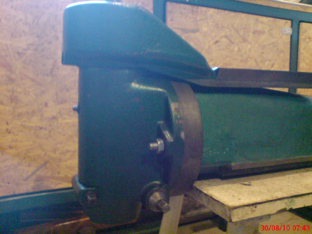

110mm to jest więcej niż wyglądało na poprzednich zdjęciach, oczywiście wykonałeś kawał dobrej roboty.
Teraz to już musztarda po obiedzie, ale mogłeś zrobić głowicę mocowaną do belki z własnym silnikiem, takie rozwiązanie ma same zalety, choćby duże zwiększenie posuwu w osi "Z" i bardzo cicha praca, o łatwości wykonania nie będę już wspominał.
Na foto rozwiązanie fabryczne, oczywiście głowica nie musiała by być uchylna.
KARABIN

Nic straconego.Polowałem kiedyś na taką głowicę z wysuwaną pinolą ,pasująca w miejsce belki.

Ile kosztowała Cię taka głowica i czy ewentualnie podjął byś się wykonania na handel a jeśli nie to czy udostępnisz jakieś szkice którymi się posiłkowałeś przy produkcji swojej? Korzystałeś z jakiś półproduktów (np. stara głowica od czegośtam) czy rzeźbiłeś całość od podstaw?

Kolego powiedz jak z drganiami na stalowej główce? Dzwoni czy nie?

Post napisał: KARABIN » 26 cze 2021, 20:28
Duszczyk_K pisze:
22 cze 2021, 11:04
Głowica wyniosła w okolicach tysiąca złotych.Ja raczej w drewnie pracuję. :mrgreen: Szkice to głowa i kartka papieru(nie ma tam żadnej filozofii).Głowica składa się z 2 oddzielnych skręcanych ze sobą części.Widać to na zdjęciach.Głowica robiona od podstaw.Wrzeciono pionowe kupiłem tutaj na forum używane od szlifierki,głównie zależało mi na stożku( 40),żeby było takie jak wrzecionie poziomym.Resztę i tak musiałem przerabiać z wymiarami.
Wrzeciono pionowe prawie nie słychać :mrgreen: jak już to koła zębate w przekładniach wrzeciona poziomego.Głowica waży około +-30kg.
