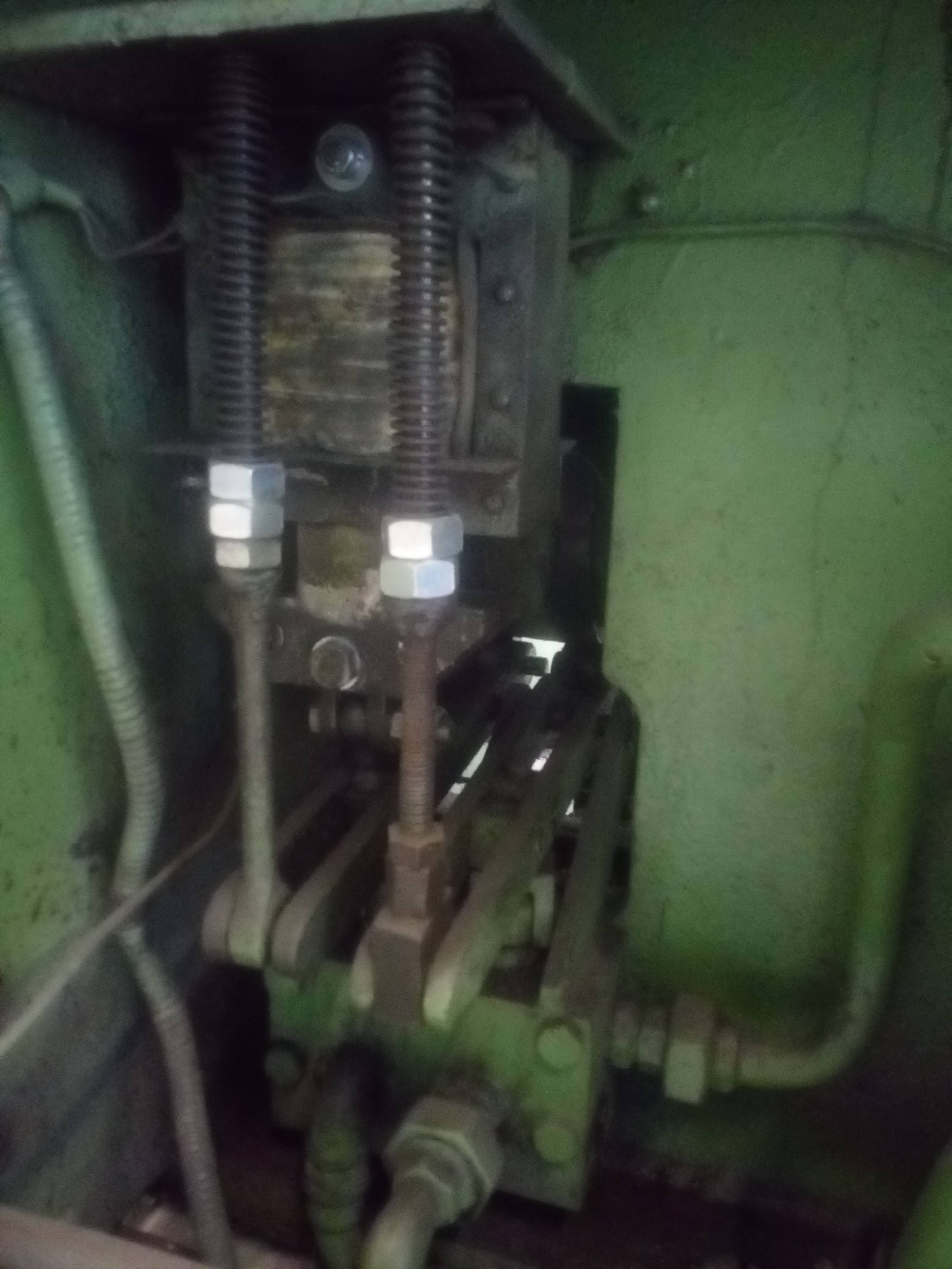

przesyłam foto
matysek12
Posty: 15
Rejestracja: 18 maja 2013, 18:47
Lokalizacja: śląsk
Re: Gilotyna NG8
Post napisał: matysek12 » 29 lip 2021, 09:58
To nie ta strona to są krzywki od luzownika.które sterują zamykaniem docisków do trzymania materiału( blachy) mnie chodziło o korbowody, to połączenia wału i suwadła, wał obracając się porusza korbowody które podnoszą suwadło z nożami i w zależności od ustawienia na mimośrodach suwadło schodzi niżej i w rezultacie odcina blachę.
proszę dobrze się przypatrzeć jak to pracuje,w razie potrzeb proszę dzwonić
Pozdrawiam.
Dodane 28 minuty 4 sekundy:
Nie wiem jak wstawić fotkę,gdyby to skype to bym przesłał

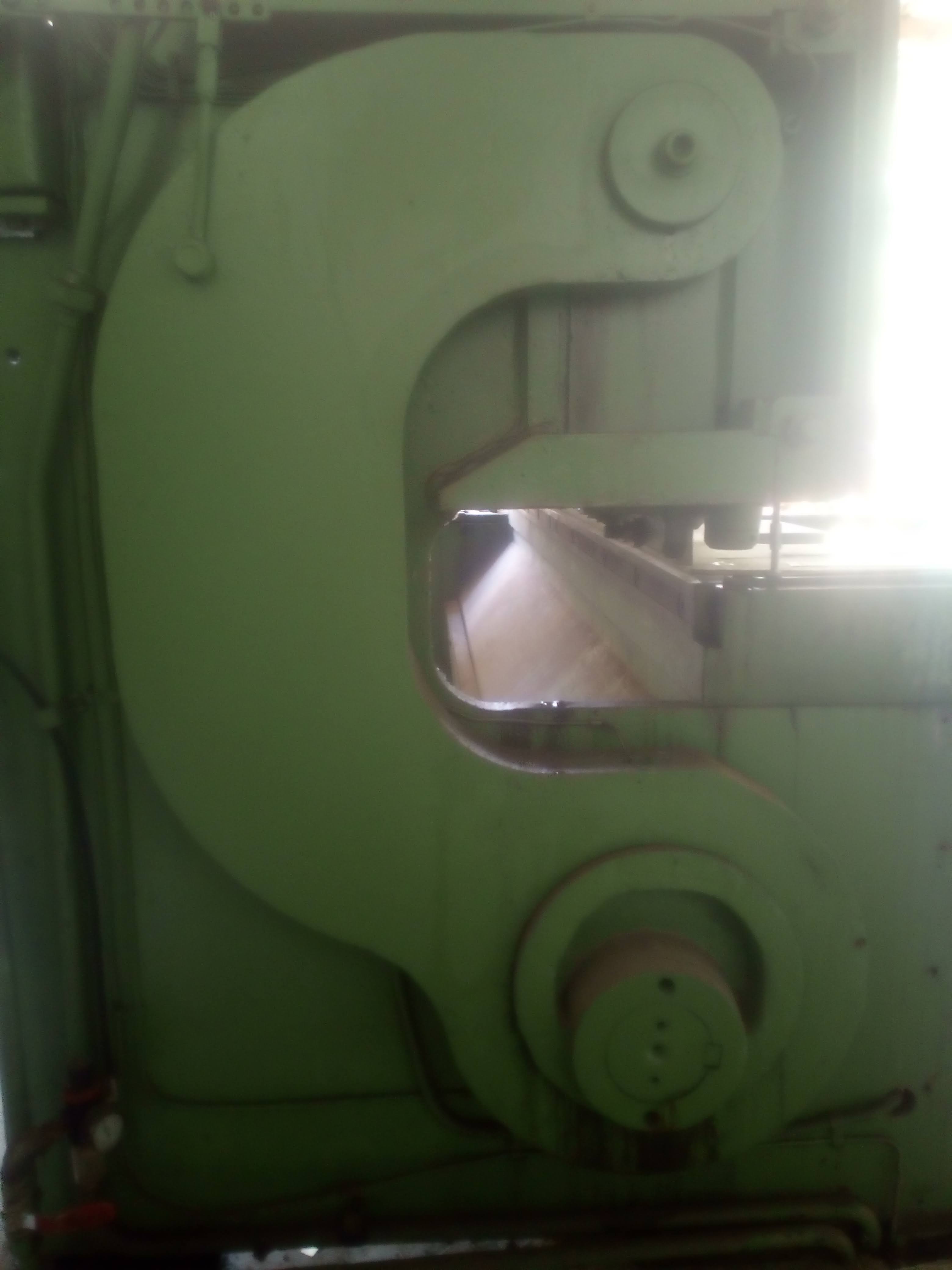

widze korbowód ale nie rozumiem jak go wyregulować....
na dole jest połączenie sztywne za pomocą klina czyżby na górnym wale się to regulowało?

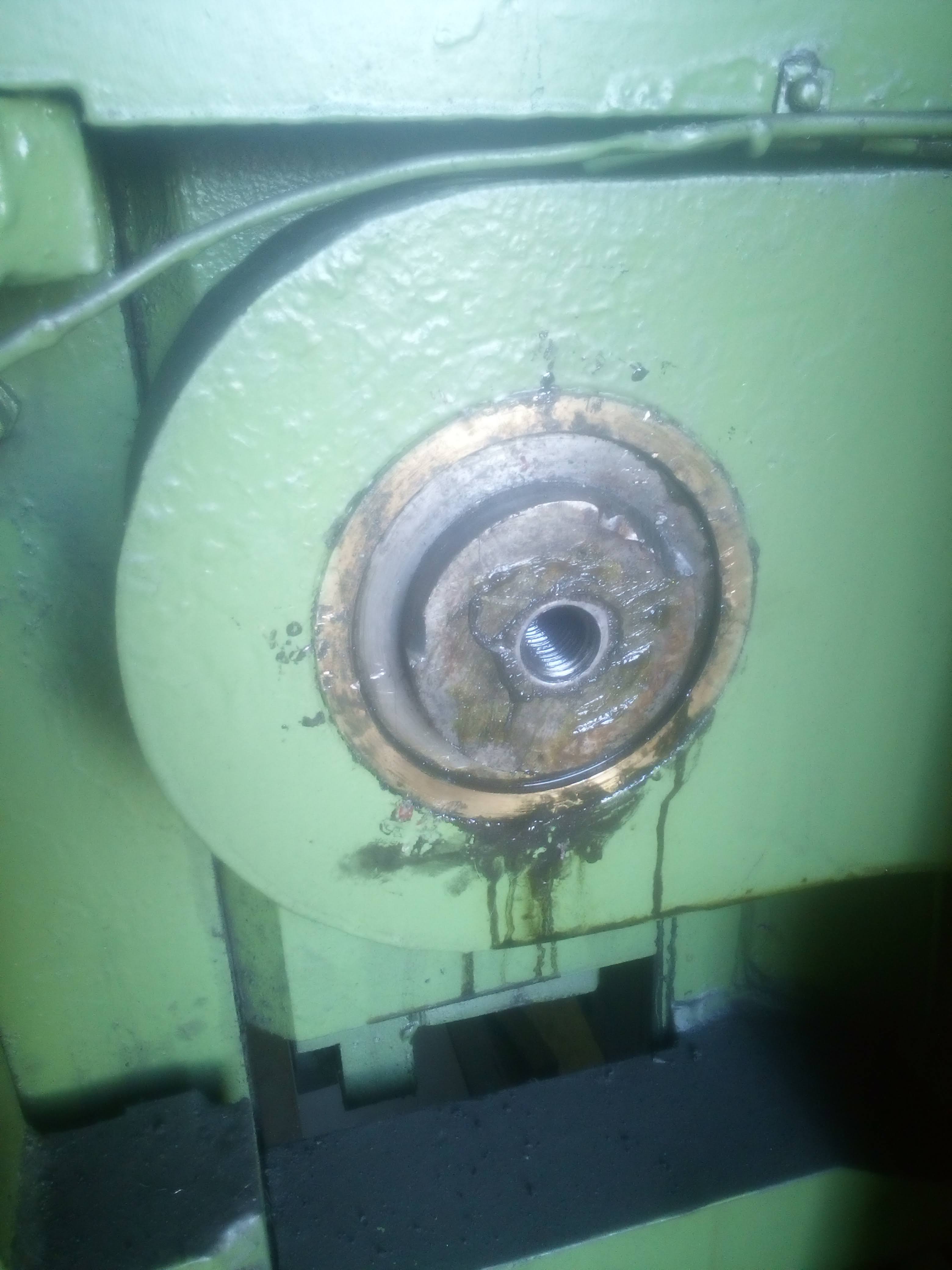

Proszę odkręcić dekiel na suwadle u góry i tam powinna być tuleja mimośrodowa którą trzeba przestawić jak w prasie mimośrodowej, wtedy suwadło zejdzie niżej (nie na wale głównym tylko na suwadle)
tomekgilowice
Posty: 25
Rejestracja: 22 lut 2018, 17:35
Re: Gilotyna NG8
Post napisał: tomekgilowice » 30 lip 2021, 07:43
ściągłem pokrywę.
To jest na gwincie czy luzem tylko się obraca na Panewce mosiężnej?
Zrobić obrót w prawo czy lewo? próbowałem i nic nie ruszyło się
To jest zdjęcie od strony, która nie docina czyli stojąc przed maszyną po prawej stronie od strony koła zamachowego, silnika i przekładni
