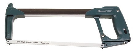

yacht
- Posty: 374
- Rejestracja: 18 kwie 2012, 07:50
Re: Gilotyna do ceowników z blachy.
Warto przypomnieć sobie też takie urządzenieanod24 pisze:Mam problem z przecinaniem ceowników z blachy kwasoodpornej 0,8 o wymiarze podstawa 14mm a ramiona 12 mm...
Może już kiedyś ktoś borykał się z takim problemem i pomoże.

tarczowa to 0,8 powygina i poszarpie ale piła taśmowa wydaje się być dobrym rozwiązanie wybrać jakiś mały przenośny model np. http://allegro.pl/pila-przecinarka-tasm ... 18035.html lub do cięcia z ręki http://allegro.pl/pila-tasmowa-2107fk-m ... 26855.html
