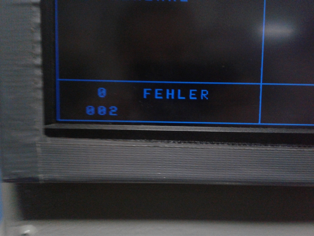

Posiadam Gildemeister NEF CT 40 błąd 002 co jest rzyczyną wystąpienia takiego błędu?? Nic nie działa.
Pozdrawiam Grzesiek

Jak jest komunikat tego błędu?

Błąd 002

Błąd 002
An klemme 5 lehit +24VDC vorsthubantrieb nicht bereit

zwierzyn pisze: vorsthubantrieb nicht bereit
Napęd posuwu nie jest gotowy do pracy. Jeżeli kolega ma dokumentacje to proponuję zaglądnąć do niej i posprawdzać sygnały zezwalające na pracę tego napędu.
zwierzyn pisze:An klemme 5
Tu chodzi o zacisk (listwę, łączówkę) nr. 5. Można iść tym tropem.
Czy w komunikacie na pewno występuje słowo "lehit" czy kolega się pomylił?
Pozdrawiam.

Na zacisku 5 brak napięcia +24VDC.
Uszkodzony silnik osi X Siemens 1HU3056-0AC01-Z
Nie wiem czy nie został uszkodzony moduł mocy sterowania silnika. Ale tego dowiem się jak będę miał sprawny silnik. Sterownik silnika osi X Simens Simoreg 6RB 2012-2GE01

W jaki sposób uszkodzony jest silnik osi X?
Jeśli jest uszkodzony elektrycznie (spalony) to można go przewinąć, tylko trzeba w miarę ogarniętego gościa do tego. Poleciłbym dobry zakład który robi takie rzeczy ale niestety jest on już zlikwidowany w związku z przejściem właściciela na emeryturę. W każdym razie jest to do zrobienia.
Listwa nr. 5 to może być sygnał gotowości od napędu, jeśli któryś moduł jest uszkodzony to może być to przyczyna braku napięcia na niej.

Silnik zablokował się. Po wyjęciu można go było obrócić pół obrotu w prawo i lewo. Po wyjęciu szczotek okazało się że są przypalone. Z silnika czuć spalenizną. Właściciel tokarki miał podjąć decyzję o naprawie bądź zakupie innego. Zastanawiam się czy układ testuje jakoś serwomotory osi x i z. Jak będę miał sprawny silnik to będę dalej próbował uruchomić tokarkę. Mam nadzieję że po wyminie silnika wszystko będzie działało.

zwierzyn pisze:Zastanawiam się czy układ testuje jakoś serwomotory osi x i z.
Czasami kiedy w napędach Simodrive silnik uległ uszkodzeniu odpinałem go z napędu, żeby sprawdzić zachowanie tego drugiego. System nic nie zgłaszał pod warunkiem, że przetwornik danego silnika pozostał wpięty, nie ruszałem osi silnika i nie sterowałem posuwem tej osi z pulpitu.
A w silniku, który masz nie odkleił się jeden z magnesów? Mierzyłeś przejście uzwojeń i rezystancję izolacji? Może da się go jeszcze uratować?
