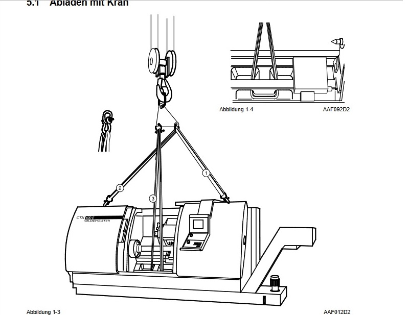

Kupiłem CTXa 400 , rok 90 któryś .
Czy ktoś może nakierować jak z nią jest przy rozładunku?
Czy jakieś wałki gdzieś wchodzą lub może ma fabryczne zaczepy?
Nie chciał bym być zaskoczony , a nie mam do niej dokumentacji na miejscu ani jak zajrzeć...

Może będzie podobnie jak w ctx 500/600?

Nie wiem , ma ktoś 400tkę żeby potwierdzić?
Btw , te zawiesia co są na górze to tam trzeba wkręcać jakieś uszy czy są już w korpusie ?

Jak są wkręcone to nie trzeba 🙂
Reszta się zgadza.

W naszych maszynach (3 sztuki) były wkręcane.

A jesteś w stanie sprawdzić jakie M tam siedzi?
Bo jakieś większe ze dwie pary będę miał , ale jak znam życie to nie to M co potrzeba.
Pewnie M24 albo M30 tam siedzi....
W czwartek rozładunek więc jak bym jutro z rana zamówił na necie to by doszły....

Maszyny od nas wyjechały w 2020 (pamiętam przez covid), wszystkie zawiesia mamy oznaczone, jak leżą dalej w magazynie to rano napiszę. Tylko pytanie, czy 400 ma to tak samo rozwiązane i czy zawiesia te same? Nie mam pojęcia.

Rozmawiałem z dostawcą i na szczęście są uszy wkręcone.
A podnoszenie faktycznie jak na rysunku.
Wiec w czwartek też będzie u mnie :)
