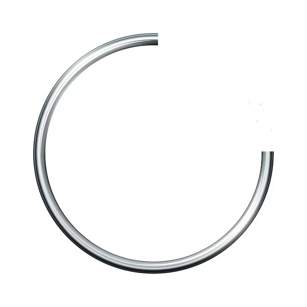

Będę po raz pierwszy zlecał gięcie rurek stalowych fi 18x1,5 mm i mam w związku z tym kilka pytań. Potrzebuję doginać 3/4 okręgu o promieniu między 140 a 170 mm (mogę dostosować się do maszyny, preferowany 145), rurki ze stali nierdzewnej polerowanej na lustro. Jakiego typu maszyny użyć przy tak cienkich rurkach, by jak najmniej zdeformować przekrój i jak najmniej zarysować powierzchnię? Zakładam, że trzeba będzie gdzieniegdzie dopolerować, ale nie może być głębokich zarysowań. Będę wdzięczny za polecenie konkretnej firmy, najchętniej z małopolski. Obrazek

Okaleczenie rurki polerowanej nie zależy od maszyny, tylko do narzędzi.
No i pytanie zasadnicze - ile tysięcy sztuk miesięcznie masz do wykonania?
W jakim sensie narzędzi? Chodzi o matrycę/rolki na danej maszynie? Tu na filmiku widać jak rura zostaje zmasakrowana, widać też jak nierówną powierzchnię mają rolki.

No ja mówię o gięciu na profesjonalnych maszynach produkcyjnych, których używaliśmy w Dagacie...
Na przykład:
https://www.pedrazzoli.it/video-2/
https://www.blmgroup.com/pl/gietarki-do-rur/e-turn
https://www.macri-italia.pl/gietarkadorur/
Na takich maszynach trochę inaczej definiuje się pojęcie "narzędzia".
W jakim sensie narzędzi? Chodzi o matrycę/rolki na danej maszynie? ....
Dokładnie tak .
Ja spróbowałbym gięcie na rolkach z teflonu.
